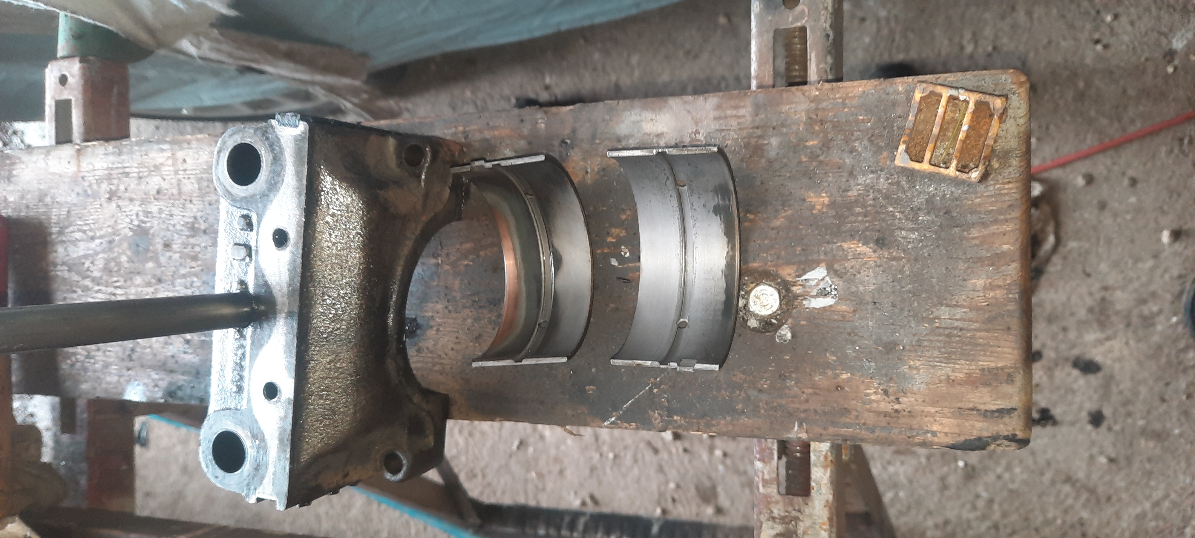

Quelqu'un aurait une photo des tresses de palier assemblées sur le palier ar d'un moteur someca 670 moteur om merci

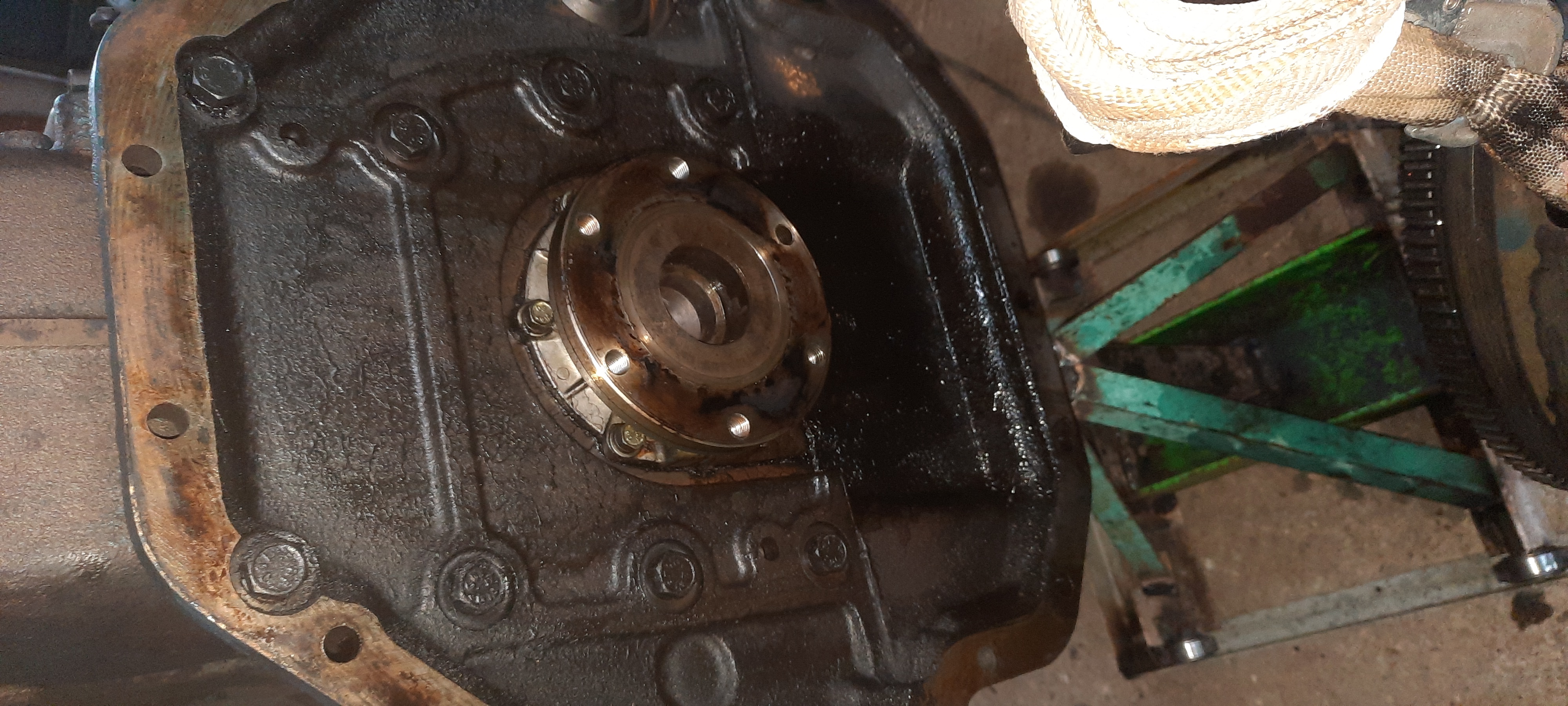

Sur le moteur om c3 /80 l'étanchéité ar du vilebrequin est illustré en page 28 du manuel de réparation,
1 ils ne font pas etat de joint tresse du coup ca voudrait dire qu'il il y a trop de fuite sur le coussinets de vilebrequin donc trop de jeu ... Et donc trop retour
2 sur les moteurs indenor la tresse etait face au moletage mais ici c'est impossible... Merci de vos réponses cdt

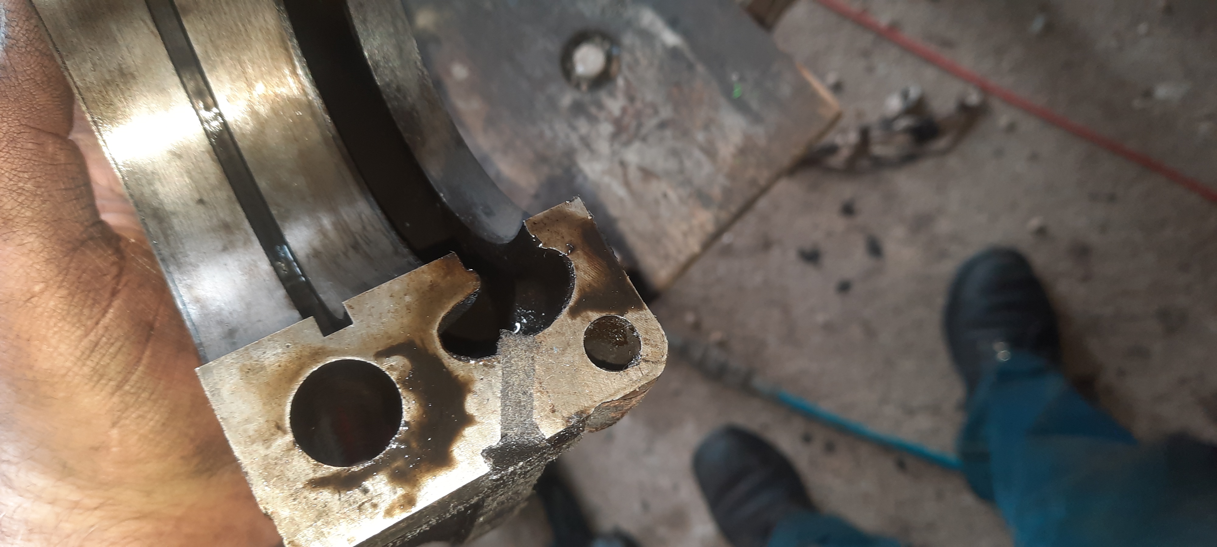

Merci pour les info et les post donc en fait on vient boucher la demi chambre arrière de récupéreration d'huile pour eviter que la pression interne ( de reniflard ) ne vienne faire sortir l'huile a l'embrayage, c'est vrai que sur mon 670 j'ai des projections d'huiles quand je retire la jauge moteur tournant a 70 degre .... Il aurait bien besoin d'une grande cure de jouvence... Je regarde ce weekend normalement merci par avance cdt yp

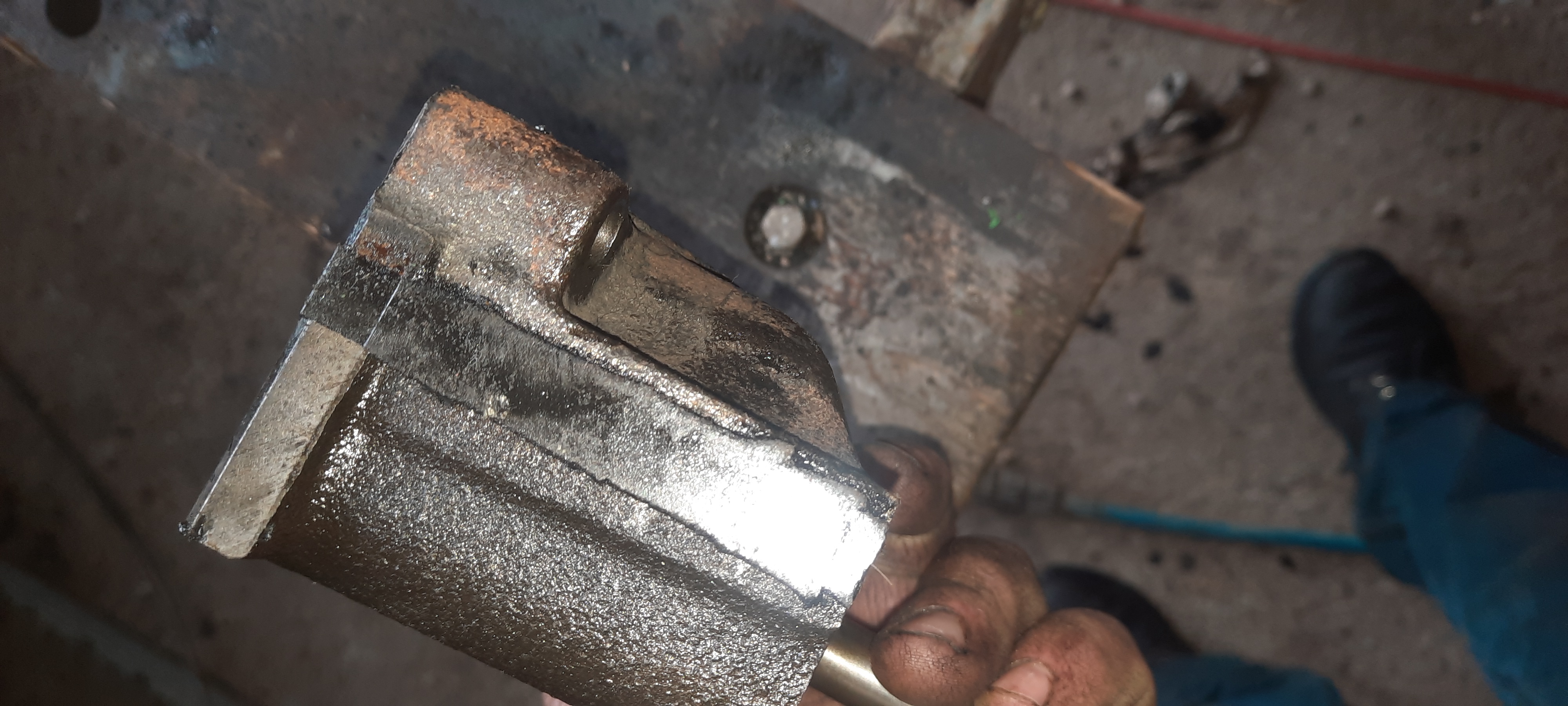

Juste a temps pour les coussinets, et voici les fameuses tresses

La fuite
