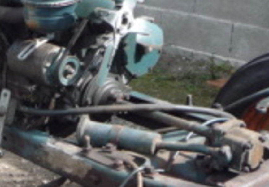

Bien le montage La rondelle de serrage du tendeur plus grande peut-être. Je découvre la marque: MOTOPLAT CV. C'est quel modèle?

Il y a une cosse B- pour un retour à la masse ?
Je cherche un moyen d’enlever la courroie sans démonter trop.

Peut-être en dévissant les 2 fois 4 vis de l'arbre intermédiaire.

C'est bon, après avoir tourné autour du tracteur, je me suis lancé, j'ai enlevé la ppe hydraulique et l'arbre de transmission est venu tout seul.
Pas d'huile a coulé à part qques gouttes. La courroie est dehors. Il a fallu enlever l'hélice du ventilo radiateur
Le plus long étant de retirer la carrosserie et le bac batterie.
Donc, maintenant j'attends la courroie...Lundi, en principe

jean claude 2320 a écrit : 31 mai 2024 13:06 Bien le montage La rondelle de serrage du tendeur plus grande peut-être. Je découvre la marque: MOTOPLAT CV. C'est quel modèle?
Je sais plus si on peut mettre un lien
https://www.piecesauto.fr/as-pl-13420104.html
AS-PL A9216 Alternateur 24V, 35A
