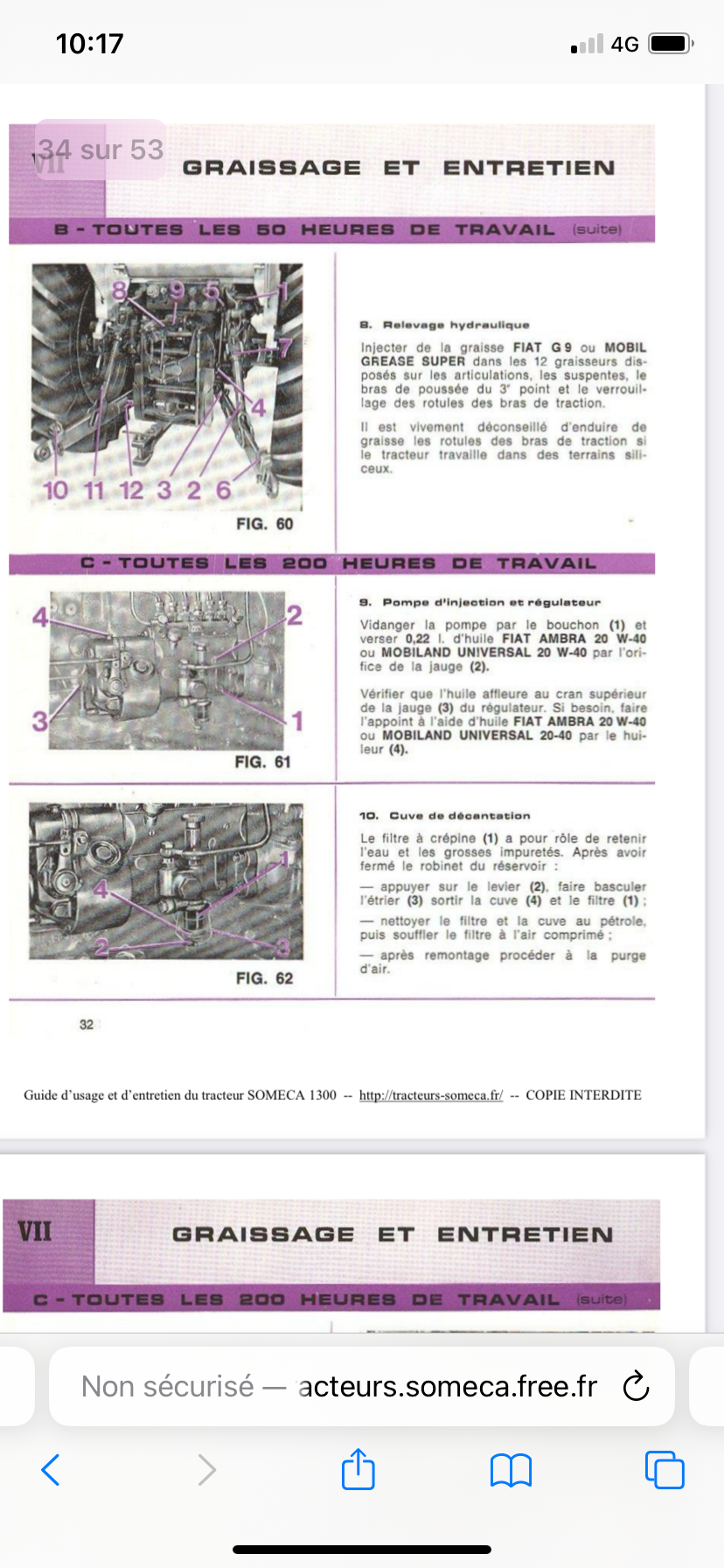

Salut
Je croyais que les 2 niveaux communiquais j ai fait la petite procédure qui est marquée dans l entretien
C est en lisant ça que je me suis dis que ça communiquais mais du coup je comprenais pas à quoi servais les 2 jauge
Comment on vidange l autre partie ?
Messages : 9712
x 204
Re: Someca 1300
il me semble que sous le repaire 3 tu as une vis
Messages : 1015
Re: Someca 1300
Salut, sans huile , sa fait comme la mienne... essaye de mettre de l'huile.
Bouchon de vidange en bas du régulateur et partie basse de la pompe à injection.
Les 2 parties communiquent en principe,
J' en mets par le régulateur et l'évent côté pompe. A la vidange, sa ressemble plus a du gasoil que de l'huile ! Sinon elle est a refaire.
