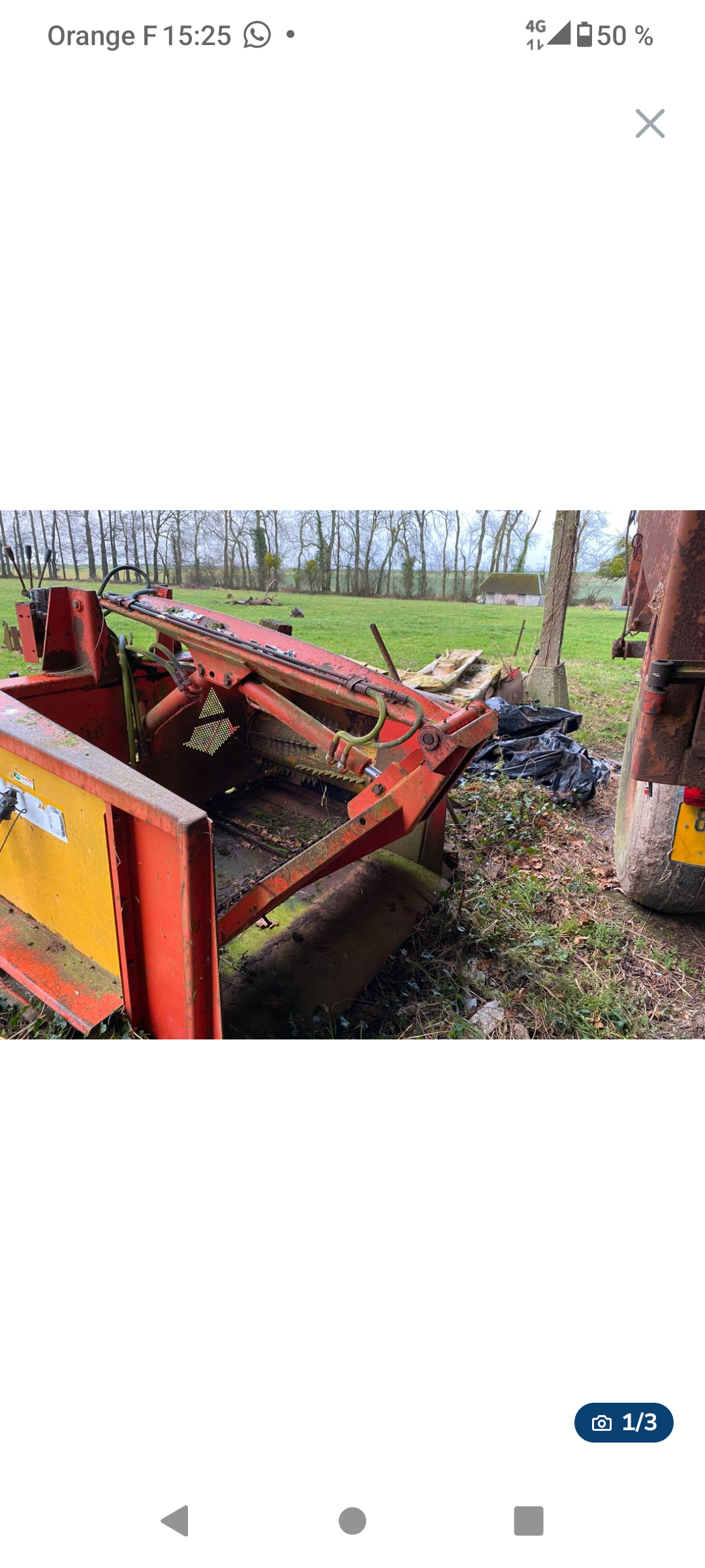

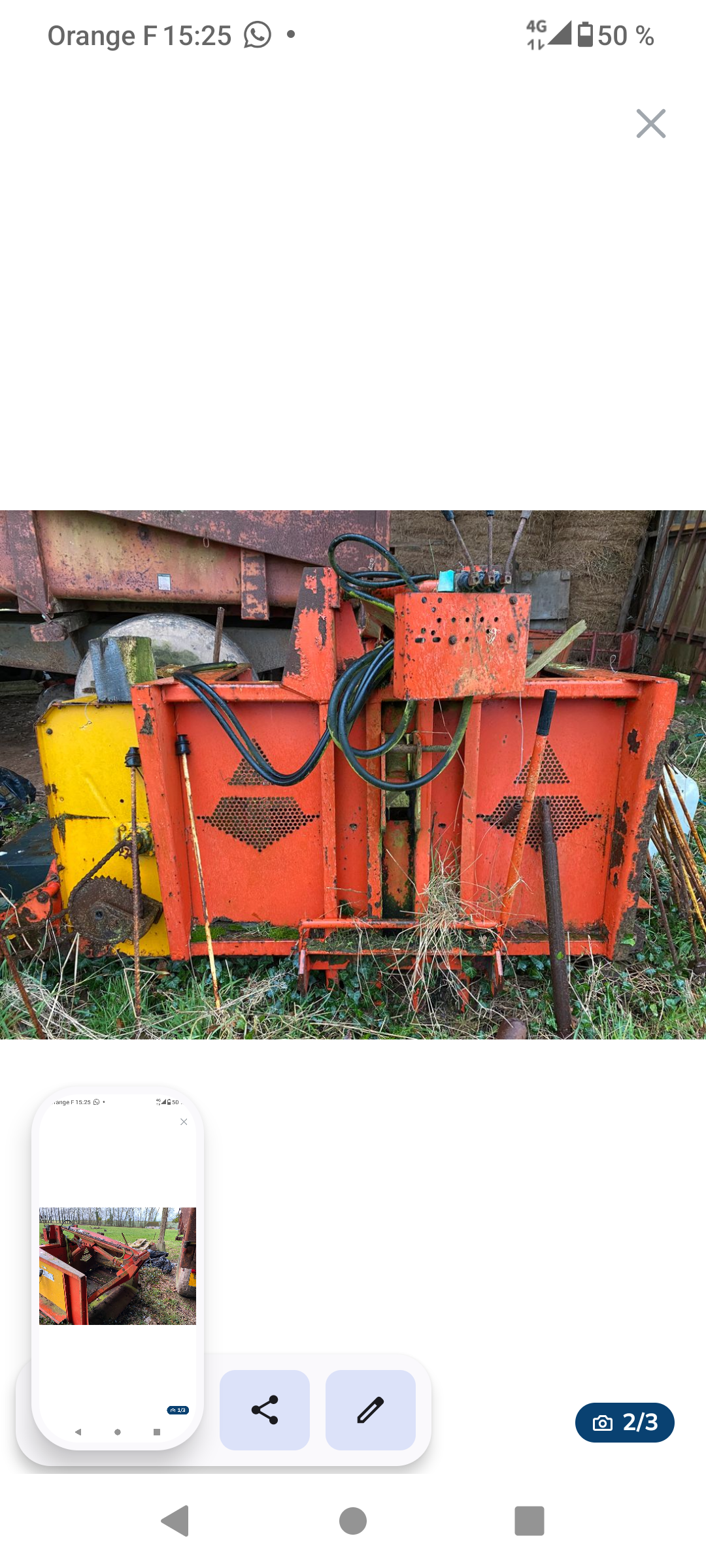

Achat d'une desileuse pour 400€
Dans son jus, mais tout fonctionne !

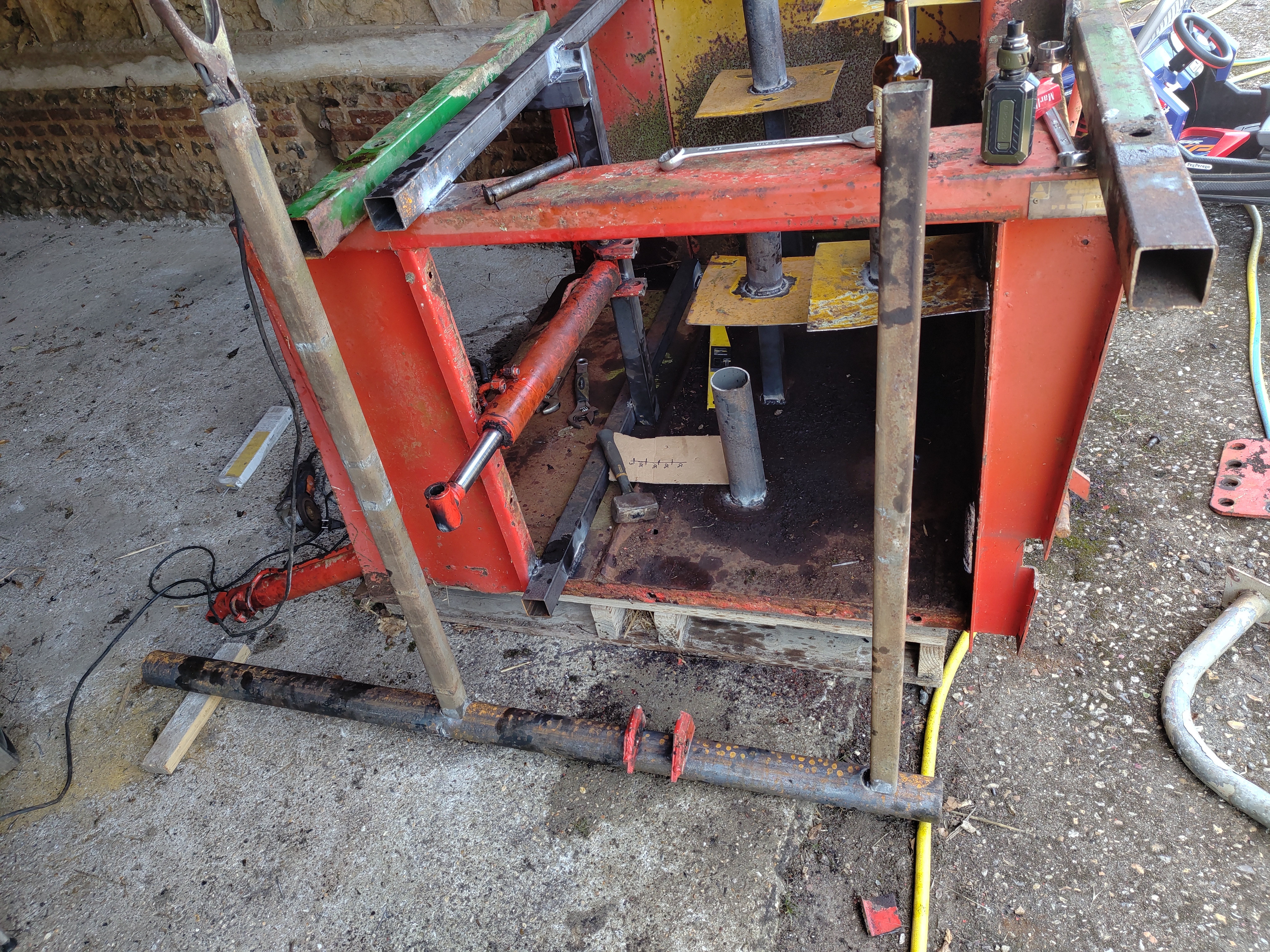

Ensuite on dépouille tout pour mettre le caisson à nu..

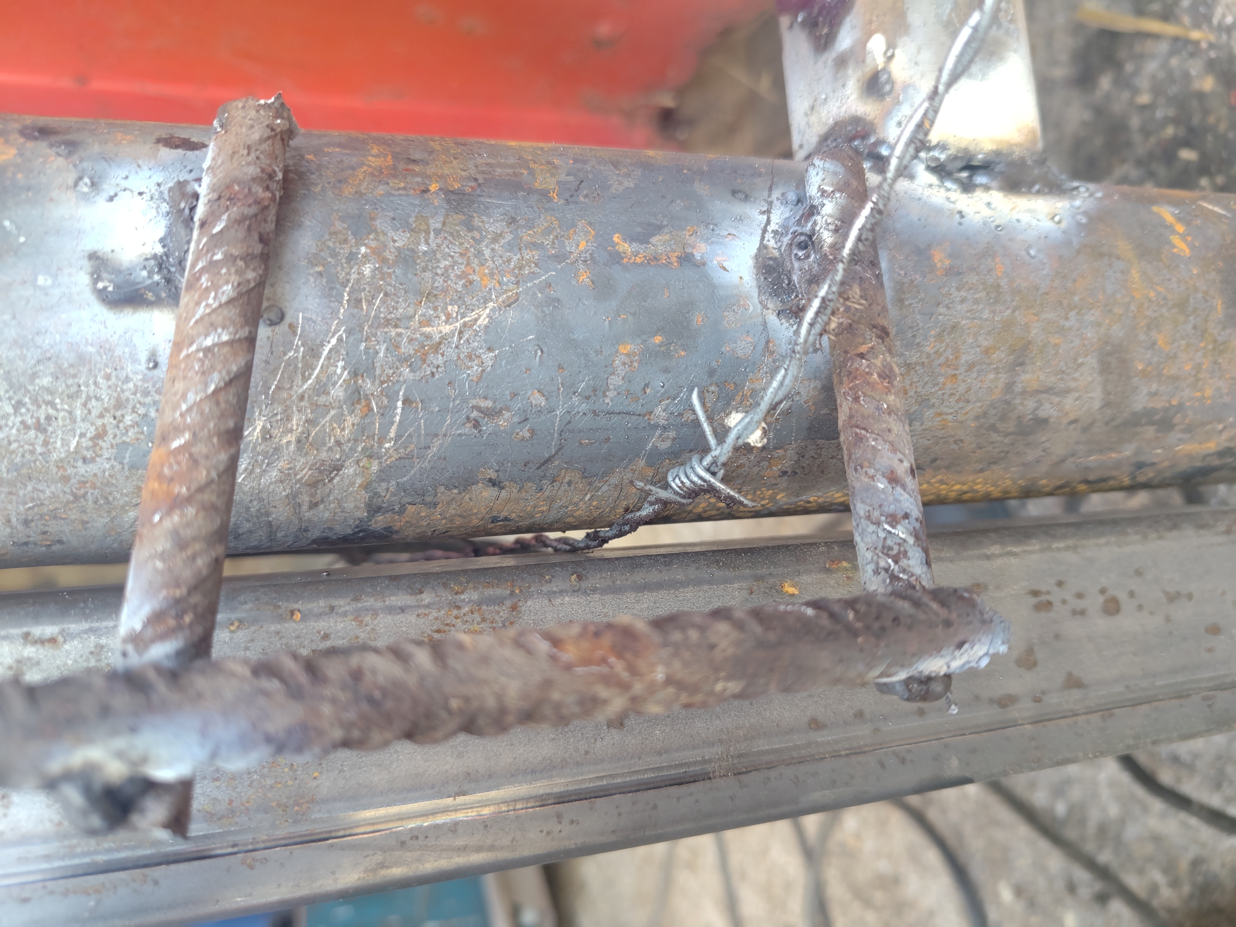

On soude les premiers rouleaux dérouleur
Puis les suivants pour un total de 5 fils..
L'idée est de pouvoir dérouler 5 fils en simultané.
Il faut ensuite qu'il passe le long d'un guide.
Nous allons utiliser l'hydraulique existant sur la desileuse pour faciliter le travail..
Soudure du système télescopique du rouleau
On peut voir le rouleau au sol, avec son attache vérin + tube telesco
Tube de guidage installé
Il y aura un système de tension hydraulique, bien que la friction freine déjà le déroulement des barbelés..

Système de tension hydraulique rajouter, qui fonctionne comme une pince.
Serrage entre le rouleau guide et le tube carré..
Le tout sur hydraulique.
J'ai rajouté aussi un système pour pré-guidé les fils à bonne hauteur.
Tout les 10cm..
