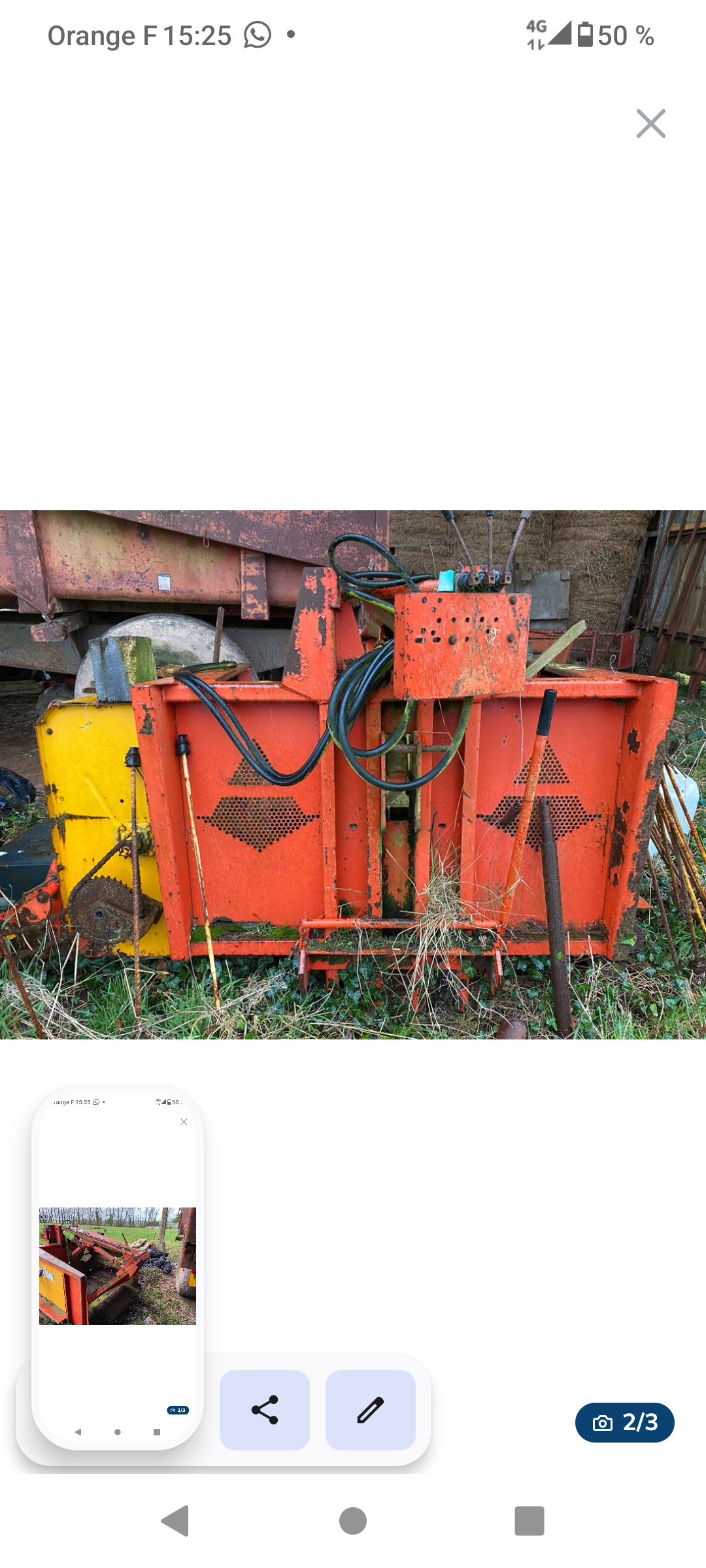

Je voulais vous partager la fabrication d'une derouleuse de barbelés sur une base de desileuse :super:
Un chantier de 2800m de fils barbelés fut signé courant juillet et je me voyais pas les dérouler à la main :cote:
Allez place aux photos :super:
Achat d'une desileuse pour 400€
Dans son jus, mais tout fonctionne !
