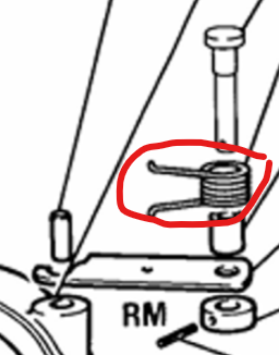

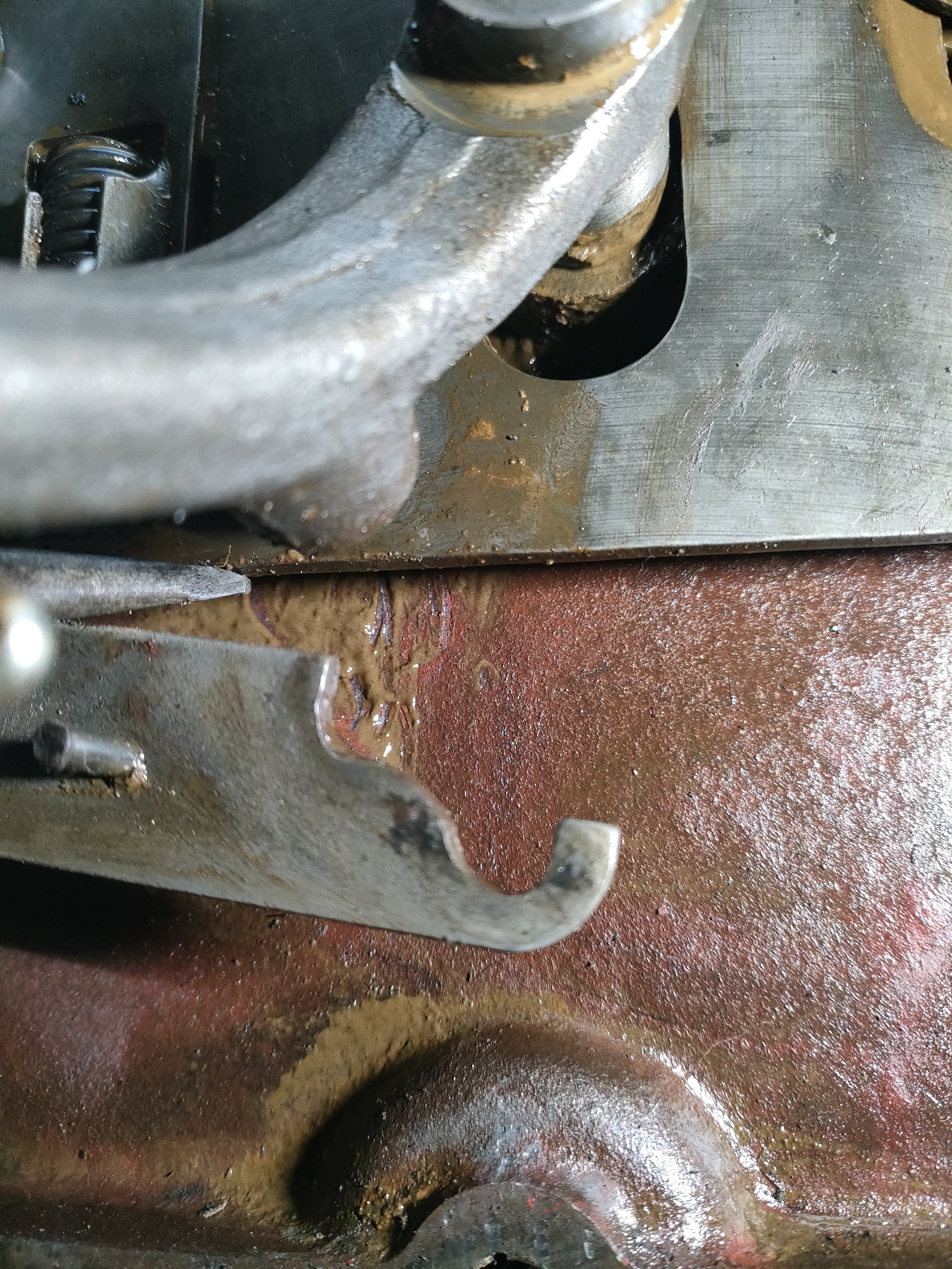

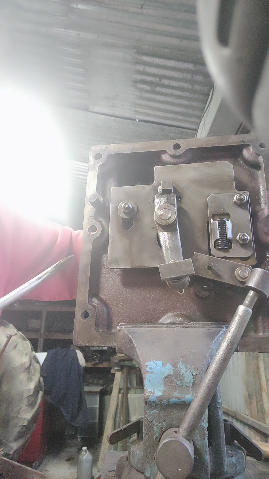

Voici pièce qui peut être usé pouvez vous me dire
Messages : 3690
Re: Boite de vitesse fiat tracteur 680
Le ressort n'est pas défectueux?
Ressort levier_2025-01-02 195635.png (46.18 Kio) Vu 6992 fois

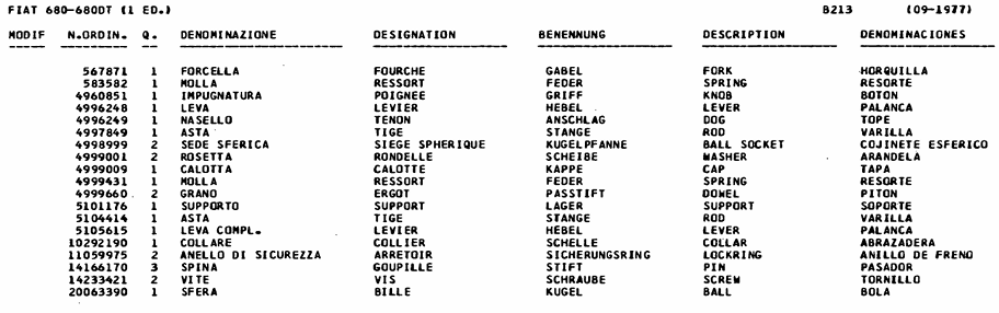

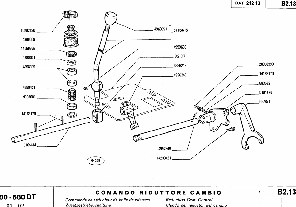

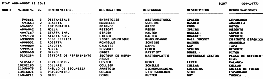

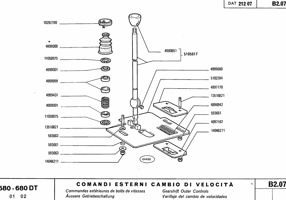

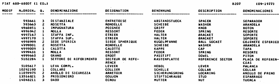

Voici pour les ergots des leviers:

ci tu parle du trou oblong qui se trouve sous le couvercle c'est normal ce n'est pas usée
comme je le redit il faut déjà vérifié ci le pignon bouge sur la longueur de l'axe et le pignon doit s'engrené avec les pignon voisin

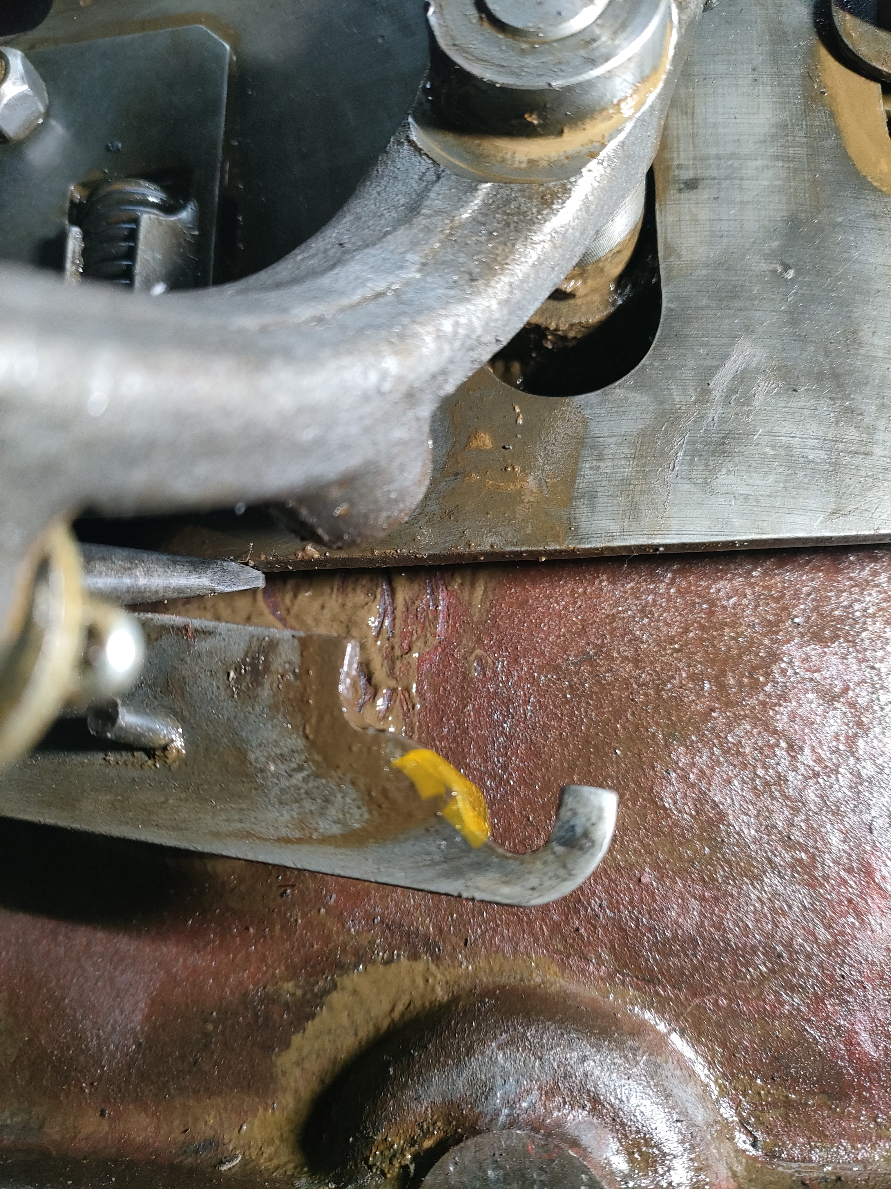

J'ai limé un peu regarde la vidéo ça marche la marche arrière mais il serait préférable de changer la pièce et ressort dît moi ou je peux commende ça

Regarde j'ai limé 2mn sûr la partie jaune et la marche arrière passe maintenant

Non Thierry, il ne parle du trou oblong mais du levier que je viens de mettre avec le ressort entouré de rouge( juste avant les leviers de vitesse).Donc il a meulé le bord de là où il se verrouille

J'ai limer 2 mn au niveau du trait jaune et hier le tracteur est parti pour 30 ans ça marche a voir si par la suite il faudrait changer la pièce
