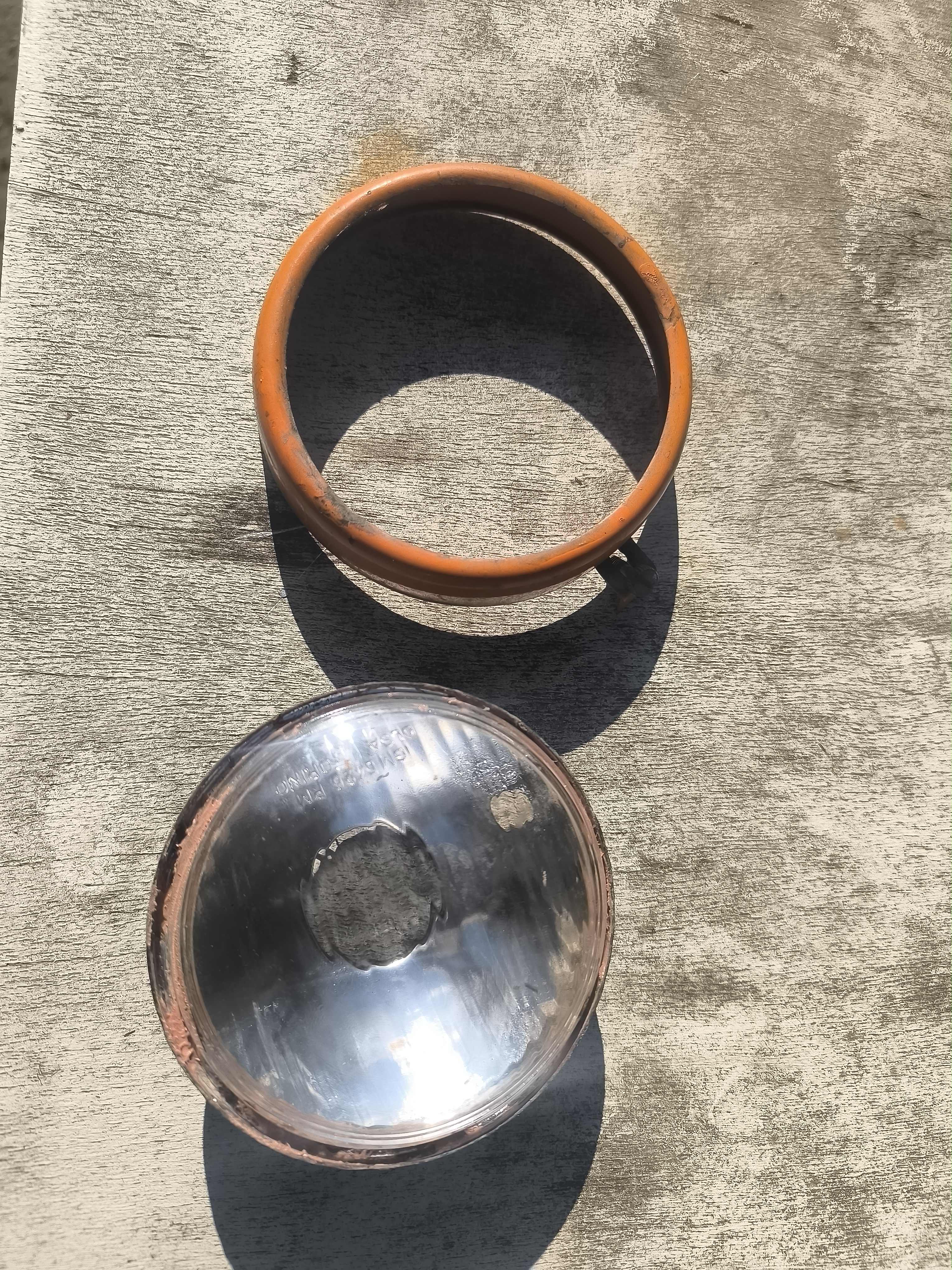

jj a écrit : 14 févr. 2025 08:43 tu mets des porte-ampoules CODE E
Merci je vais commander ça, une dernière question haha, comment je pourrais refixer l'optique dans le support j'ai l'espèce de joint qui était dedans qui était tout cassé je ne sais pas trop comment refixer tout ça

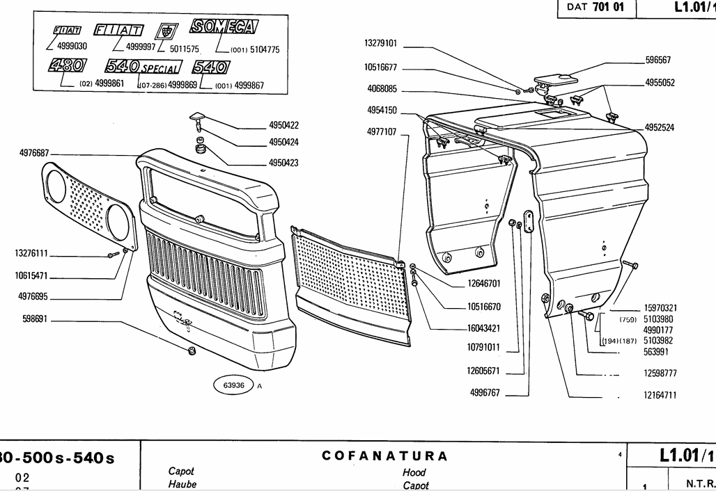

Il y a 6 types de phares mais tu dois avoir ce modèle avec veilleuses et tenu par des agrafes. Egalement la calandre spécifique:
Jeroto84
Messages : 33
Enregistré le : 16 déc. 2024 10:35
Re: Éclairage someca 540
Message non lu par Jeroto84 »
C'est exactement ça que j'ai !! Les agraphes sont générique ou c'est spécifique a mes phares ?
