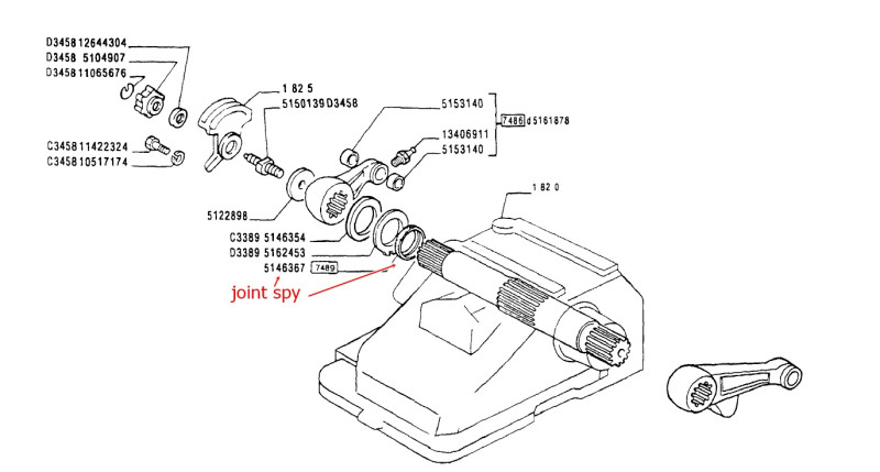

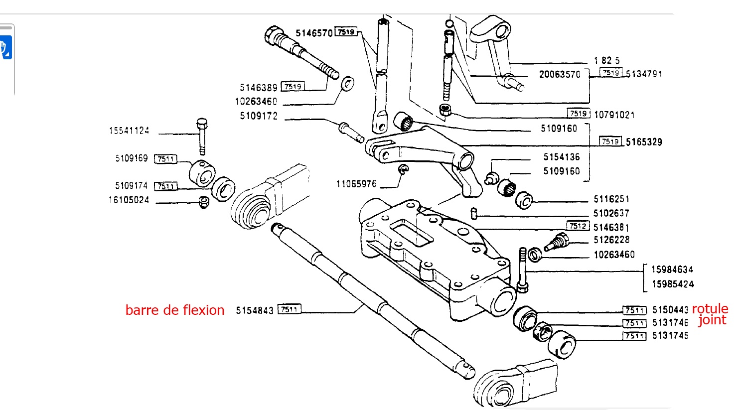

Oui c’est exact Thierry, donc mes joints de piston doivent être fatigués quand même si ma pédale côte gauche descends jusqu’au plancher car dans le réservoir le côté droit et gauche sont légèrement séparés ?
Pour le relevage c’est un mécanique. J’ai des fuites au niveau de la barre de contrôle d’effort et un suintement au niveau des joints de bras supérieur. Au niveau des bras supérieur je pensais juste remplacer les joints spi car il y a très peu de jeu dans les bagues, qu’en penses-tu ?
Merci pour ton aide.

Voici pour les références

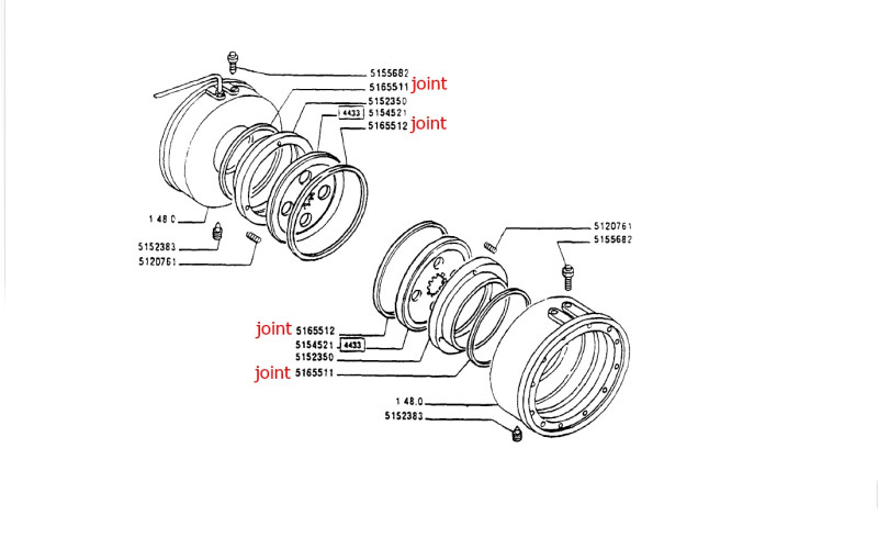

Merci bien Thierry pour ton aide, c’est bien sympa. Que penses-tu de la qualité des pièces adaptable pour les joints de piston ainsi que les pièces du contrôle d’effort ? Est connais tu des sites qui vendent des pièces adaptables de qualité ?
Encore merci pour ton aide ça me facilite bien la tache.

pour les freins je ne joue pas , je ne met que de l'origine

Merci bien pour les éclatés Thierry. C’est bien ce que je pensais faire et pour la barre de contrôle d’effort aussi car c’est une pièce qui est quand même fortement sollicitée.
