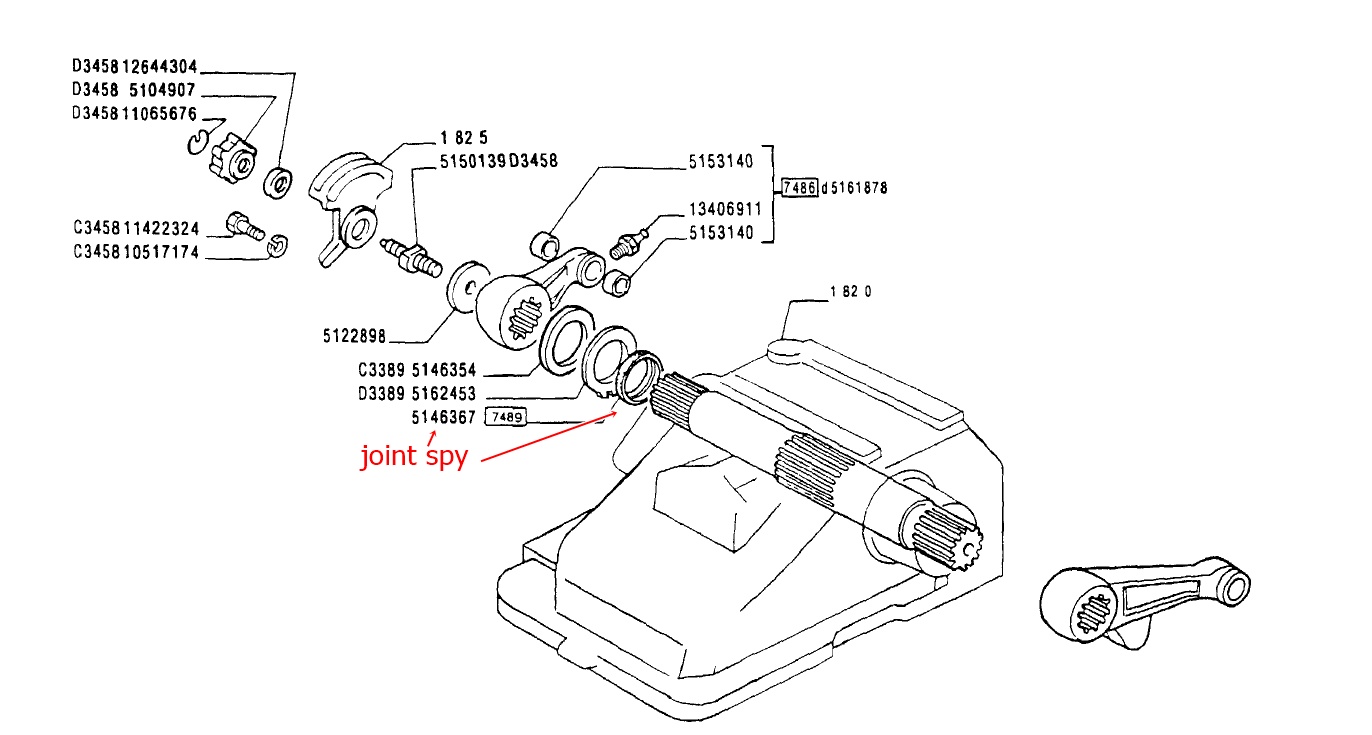

Pour le relevage c’est un mécanique. J’ai des fuites au niveau de la barre de contrôle d’effort et un suintement au niveau des joints de bras supérieur. Au niveau des bras supérieur je pensais juste remplacer les joints spi car il y a très peu de jeu dans les bagues, qu’en penses-tu ?

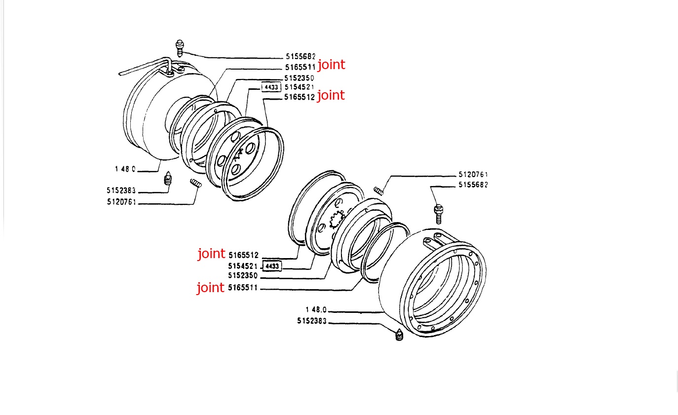

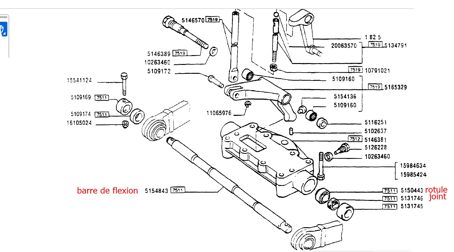

Voici pour les références

Merci bien pour les éclatés Thierry. C’est bien ce que je pensais faire et pour la barre de contrôle d’effort aussi car c’est une pièce qui est quand même fortement sollicitée.
