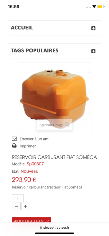

Salut
Merci pour l info donc c est juste un reste de ses prédécesseurs
Sinon je veut acheter un réservoir neuf il existe pour le 640 sur Sebastien pièce c est le même sur le 750 non ?
Et ensuite je voudrais repeindre La Fourche mailleux si vous avez le RAL du rouge mailleux ou une référence je suis preneur
Messages : 10138
x 224
Re: Someca 750
je ne sais pas mais je ne crois pas
le 640 avait une capacité de 54 litres celui du 750 =81 litres par contre le 650 et le 670 ont la meme contenance que
le 750

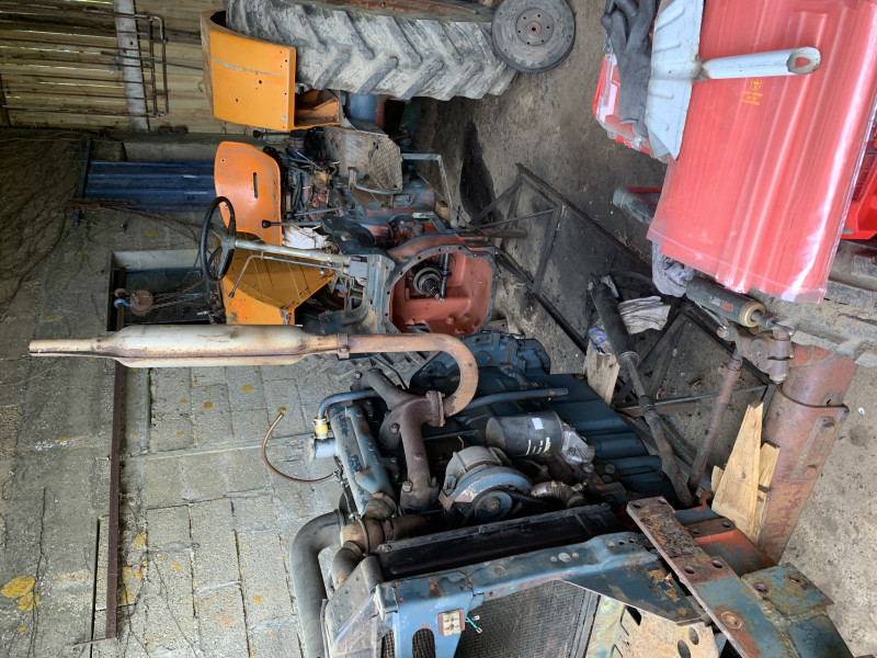

Salut
Le 750 est en 2 et attend un embrayage neuf
Il a eu le droit à un petit nettoyage
Quelle est le couple de serrage pour les vis du volant moteur ?
Messages : 10138
x 224
Re: Someca 750
normalement 10 m.daN
l'embrayage du 750 était un céramétallique ? si je te pose cette question le disque d'avancement est contre le volant
moteur et il faut dans ce cas le rectifier et ne pas oublier la nouvelle cloche
tu montes quel type maintenant ?

Messages : 158
Re: Someca 750
Message non lu par Someca »
Salut
Oui le volant moteur a été surfacer pour repartir sur de bonne base
Tout vas être remis comme c étais le disque est partie pour avoir des garnitures neuve riveter les disque neuf sont trop chère
Messages : 10138
x 224
Re: Someca 750
il ne faut pas oublier d'enlever sur le couvercle de la cloche ce que tu as enlevé sur le volant
tu as raison de monter des garnitures sur le disque
