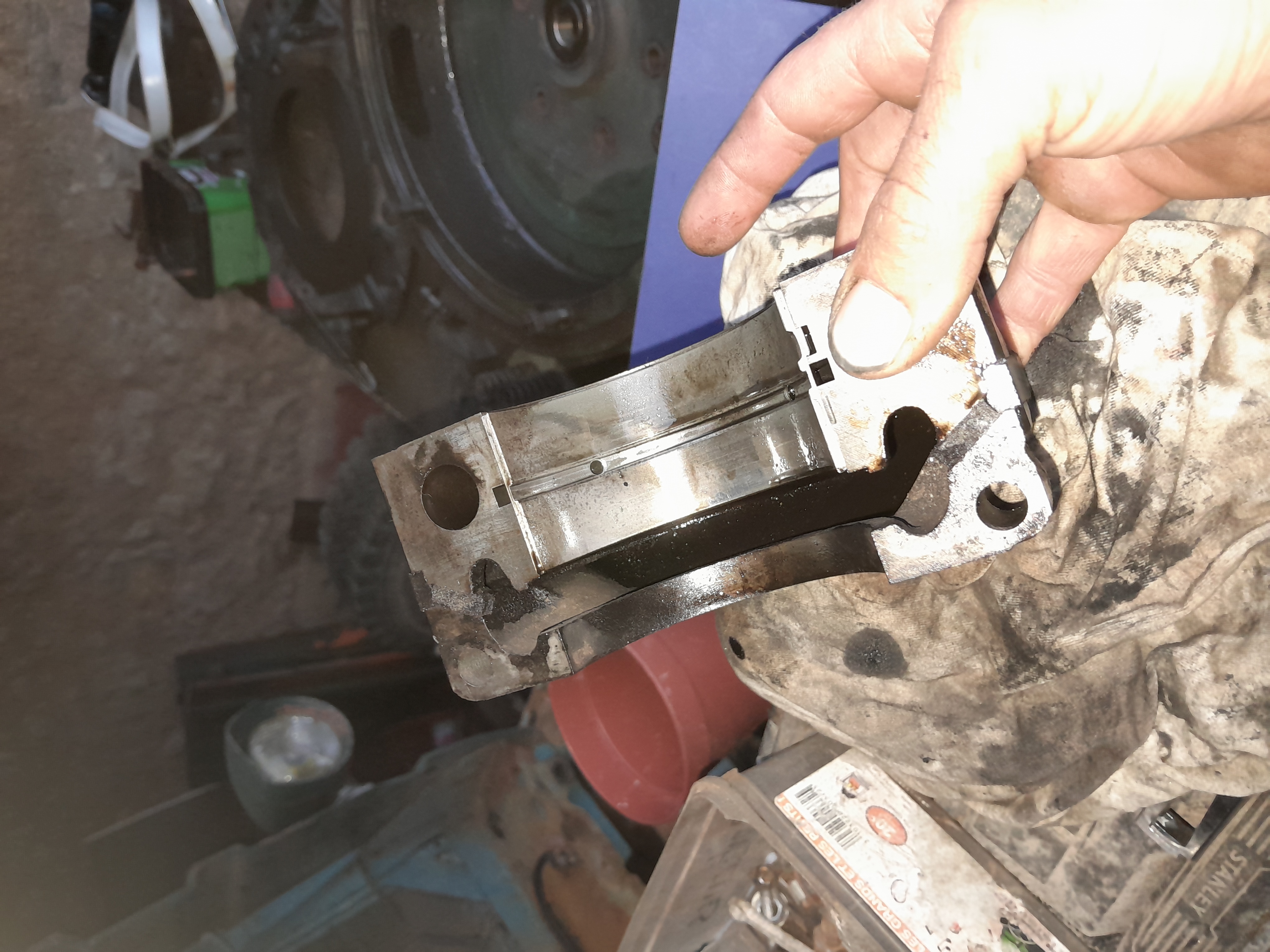

Ci j'ai bien compris il ya que ces 2 bout de feutre a changé et rien autre le reste ces le pignion

Bonjour pour info mon moteur ces le om co3 60 .

Bonjour d'après ce que je trouve mon moteur et monter sans joint ni tresse , ces juste le vilbrequin striée qui ferait l'étanchéité, ci quelqu'un peut me dire ci je me trompe merci a bientôt

c'est ce que je t'ai expliqué au début
tu retrouves ce montage sur les PERKINS P3,P4 et P6
les feutres améliorent l'étanchité

Je suis d'accord, mes les bout de feutrine que j'ai mi en photo on une gorge de 1,5cm et après il ya plus de de gorge
