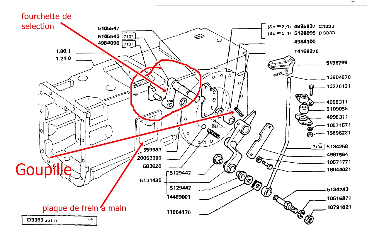

ton problème ne peut venir que du sélecteur pdf moteur/ pdf proportionnelle ( entouré en cercle rouge )
Le levier en haut ; PTO proportionnel a l'avancement
le levier au milieu ; position neutre
le levier en bas ; PTO moteur
donc en premier ; il faut vérifier ci la goupille n'est pas cassé , il suffit de passé dans la goupille un petit fil de fer et voir lorsque tu actionne le levier cabine ci l'axe du sélecteur bouge
autrement ci tout est correct il suffit de vidangé la transmission et déposé le bloc de frein a main et passé ta caméra endoscopique
le crabot est juste dessus du groupe de frein a main

Merci Thierry, je n'avais pas pensé à la goupille, je vais donc commencer par ça !
