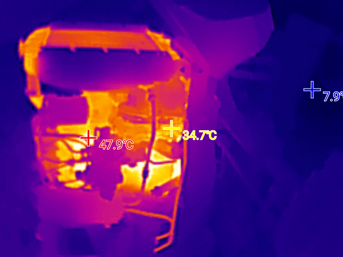

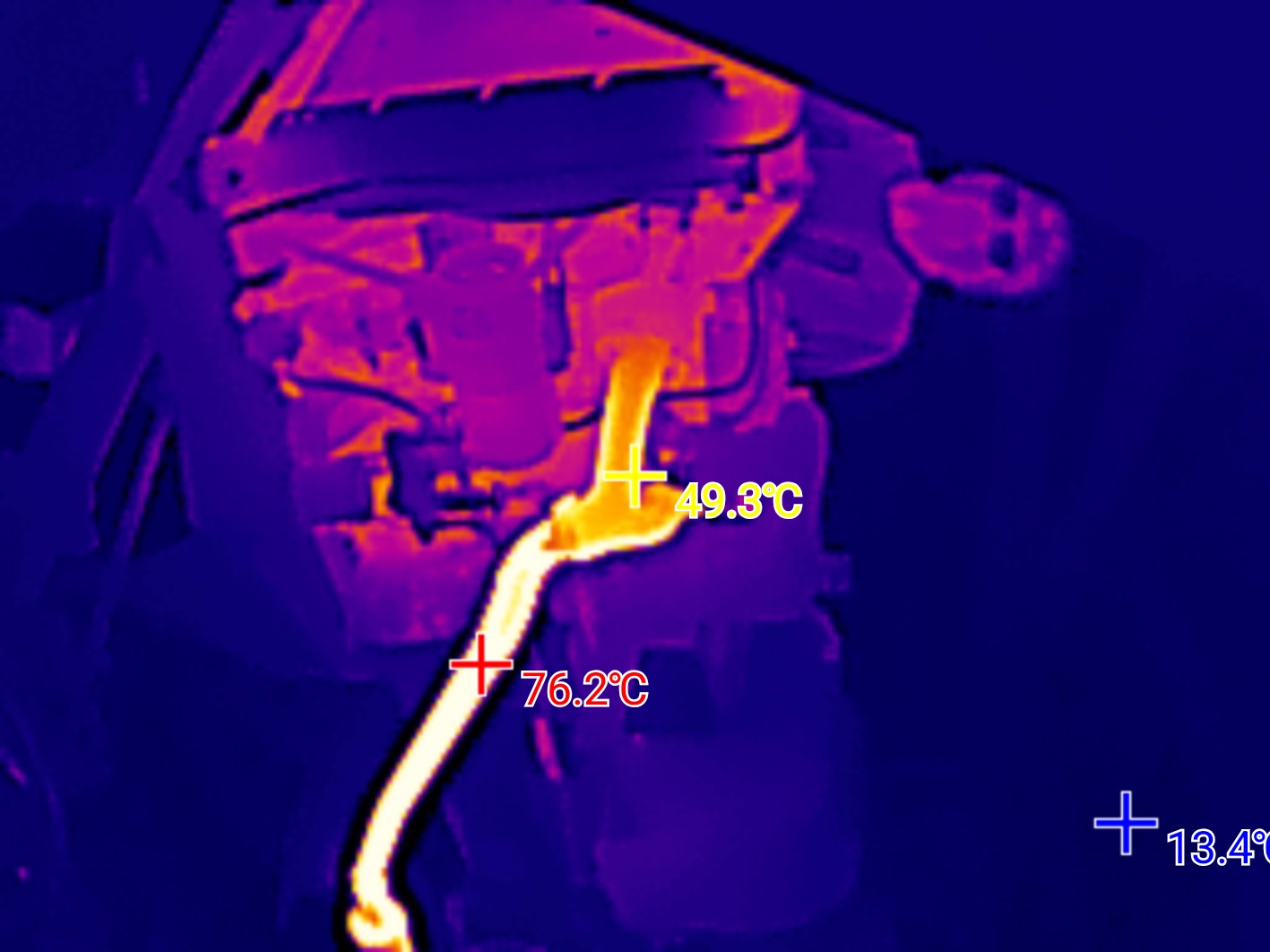

Bon fuite des durites résolu et pas radiateur...
En bonus une image thermique du moteur.

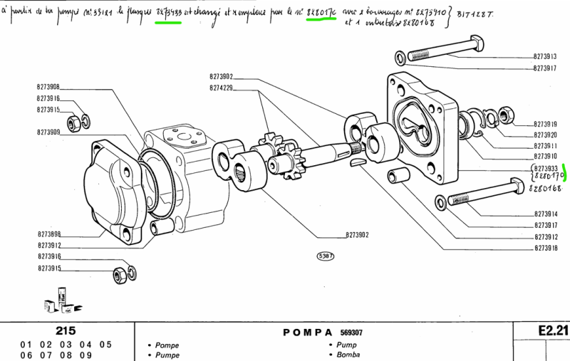

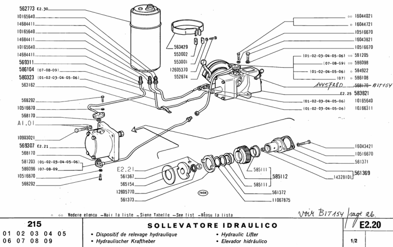

Re: Rénovation hydraulique et circuit eau someca 215
Bonsoir, elle tourne dans le mauvais sens. Peut-être prévue pour être montée de l'autre coté ( genre direction des autres modèles).
Il faut la 569307.Attention ci-dessous:

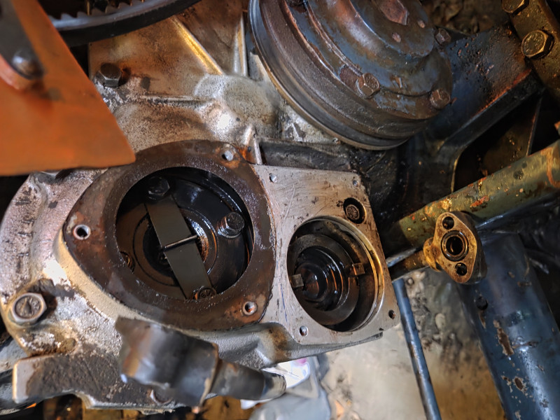

On m'a dit que la pompe était une pompe à rotation à gauche donc le bon modêle. Voilà la photo pour emboiter la pompe.
Y a t'il un inverseur que l'on peut mettre?

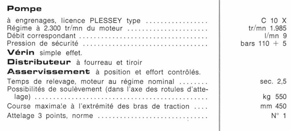

C'est une pompe C 10 X

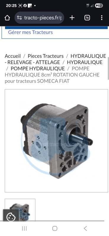

Je pense que le problème vient du site tracto pièces qui m'a envoyé une pompe rotation droite au lieu de rotation gauche alors que j'ai commandé une rotation gauche.(voirs photos).
La suite lundi avec tracto pièces.

Je te reprécise qu'il te faut une C 10 X, pas une C 18 X.
Pompe C 10 X_ 2025-09-13 213056.png (83.4 Kio) Vu 1655 fois
Sens de rotation (vu depuis l'arrière): démarreur tourne à droite qui entraîne le moteur à gauche qui entraîne la pompe à injection à droite qui entraîne la pompe hydraulique à gauche ( sens anti-horaire).Si on se place coté distribution: sens horaire
Précisions: sur les modèles SOM 20 ,25,215... l'huile est aspirée par le haut et refoulée par le bas.
Attention , Sur les FIAT 400 ,450 ,500, 640 (en fait tous les modèles) l'huile qui vient du pont en passant par le filtre entre par dessous et ressort par dessus donc c'est le contraire de ton tracteur: coté distribution, sens anti-horaire.
Voici l'exemple du 640:
Sens rotation pompe hydrau FIAT 640_2025-09-14 095002.png (107.3 Kio) Vu 1616 fois

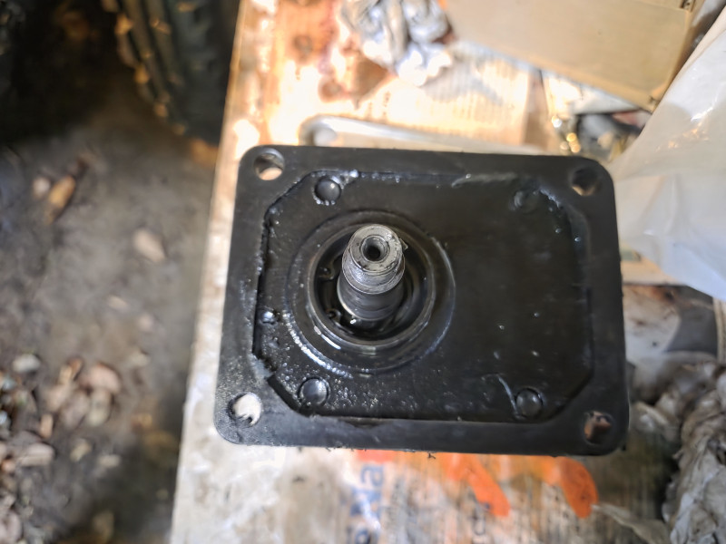

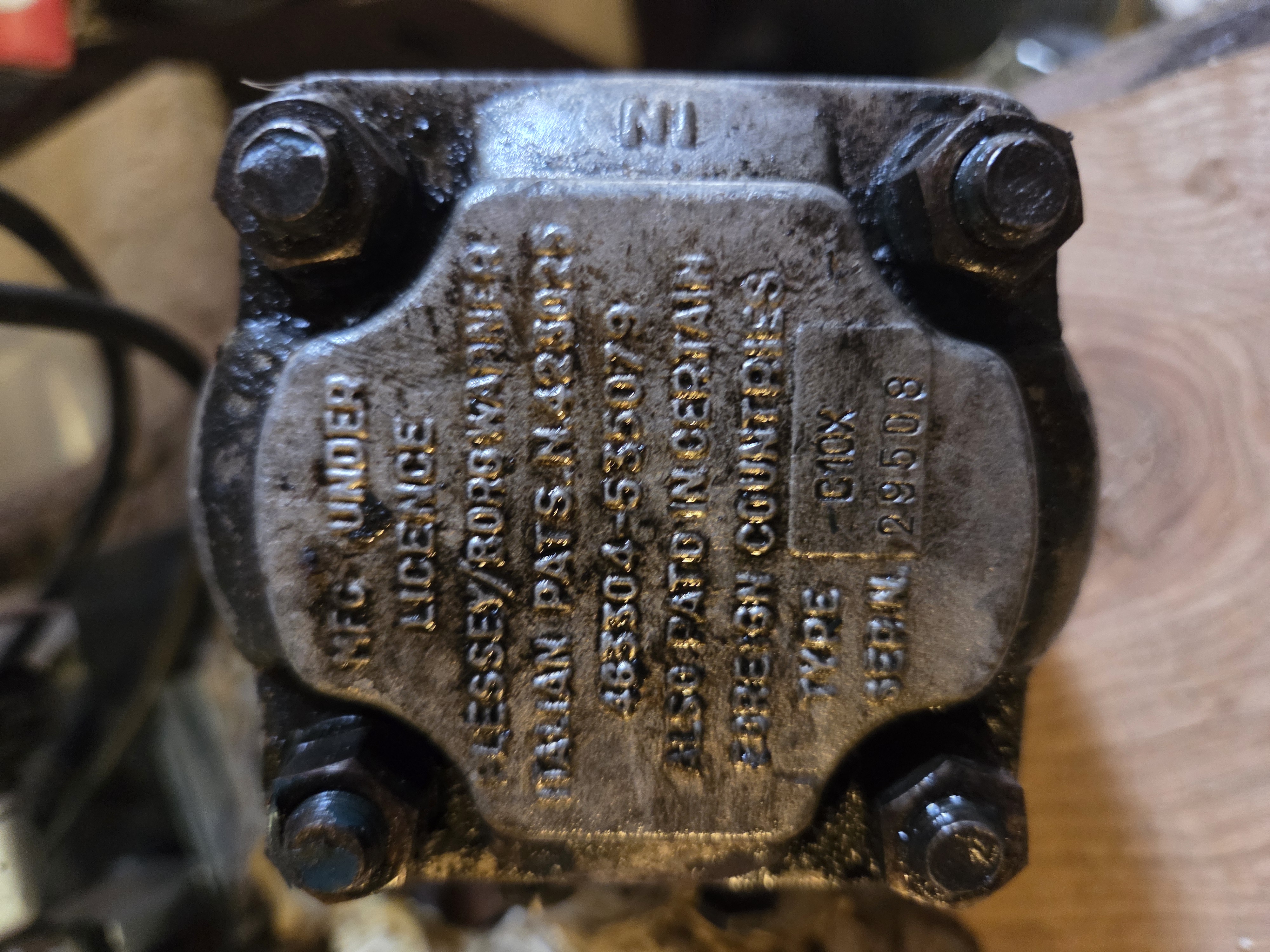

Merci Jean Claude pour ces explications. Une c10x8 va être mieux par rapport à une c18x8 si je fait tourner un gyroboyeur ou une un broyeur de branche ou une scie derrière...et en plus mon ancienne pompe était une c10x (voir photo)
