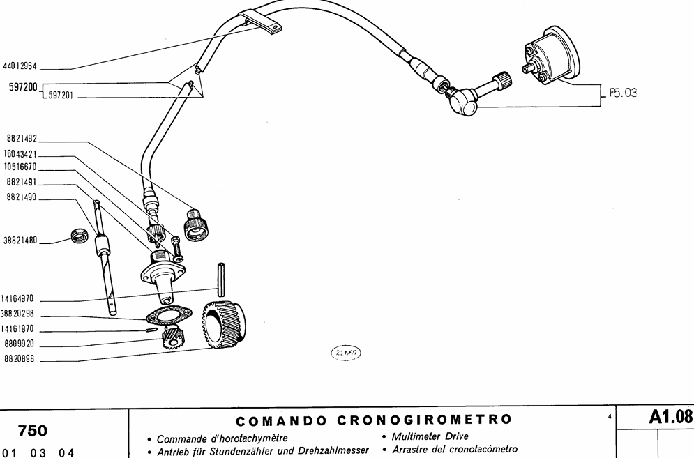

bonjour, je viens vers vous car j'ai un petit problème; mon compteur heure et tour ne marchait plus . Le câble étant cassé je l'ai changé, cela ne marchait toujours pas, j'ai changé le compteur et malheureusement cela ne marche encore pas. avant j'avis le câble, un renvoi d'angle et le compteur, maintenant j'ai le câble et le compteur en direct. si je fais tourner le câble avec ma visseuse (sens horaire) ca marche, mais en sorti de tracteur le sens de rotation est anti horaire. (Ce n'est peut être pas très clair)Comment puis je faire ? Merci

Quelqu'un aurais les bonnes référence pour un câble , le renvoi d'angle et le compteur par hasard ? Merci

bonjour jj, et merci pour ta réponse. je n'ai pas monté de renvoi d'angle, j'ai monté le câble en direct sur le nouveau compteur mais j'ai l'impression d'avoir un probleme de sens de rotation

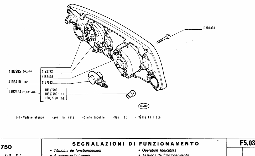

Bonjour, voici les références pour un 750:renvoi d'angle dispo dans plusieurs sites internet

merci jean claude , mais aurais tu s'il te plait les références pour un 670 ? Merci

En principe c'est pareil (750 est l'évolution du 670).
