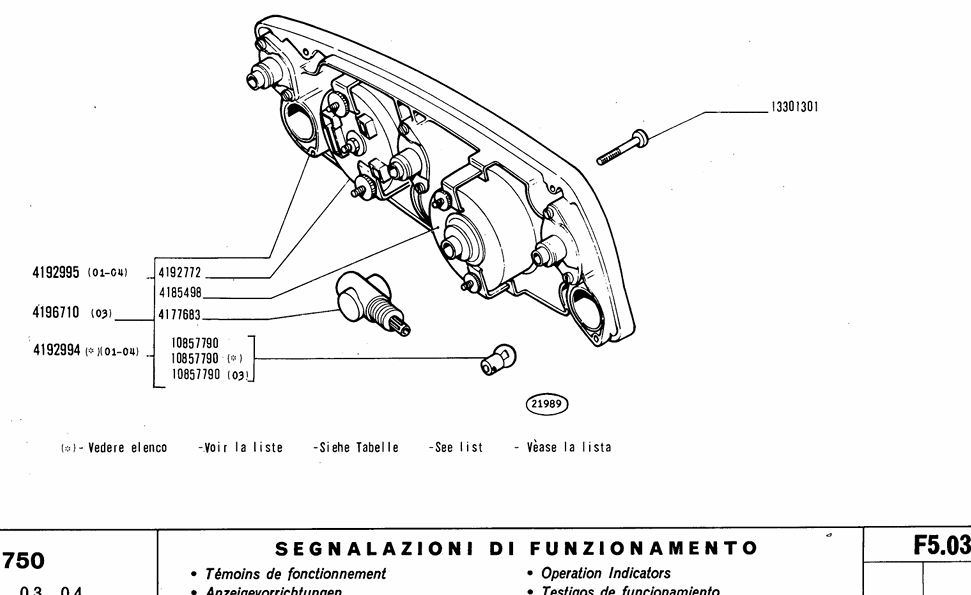

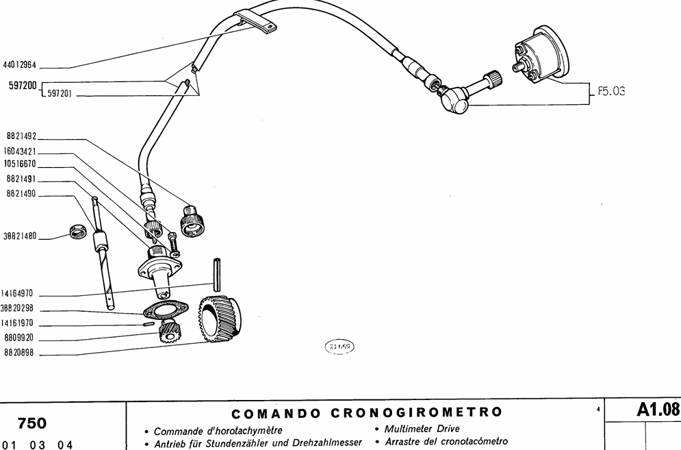

Bonjour, voici les références pour un 750:renvoi d'angle dispo dans plusieurs sites internet

merci jean claude , mais aurais tu s'il te plait les références pour un 670 ? Merci

En principe c'est pareil (750 est l'évolution du 670).
