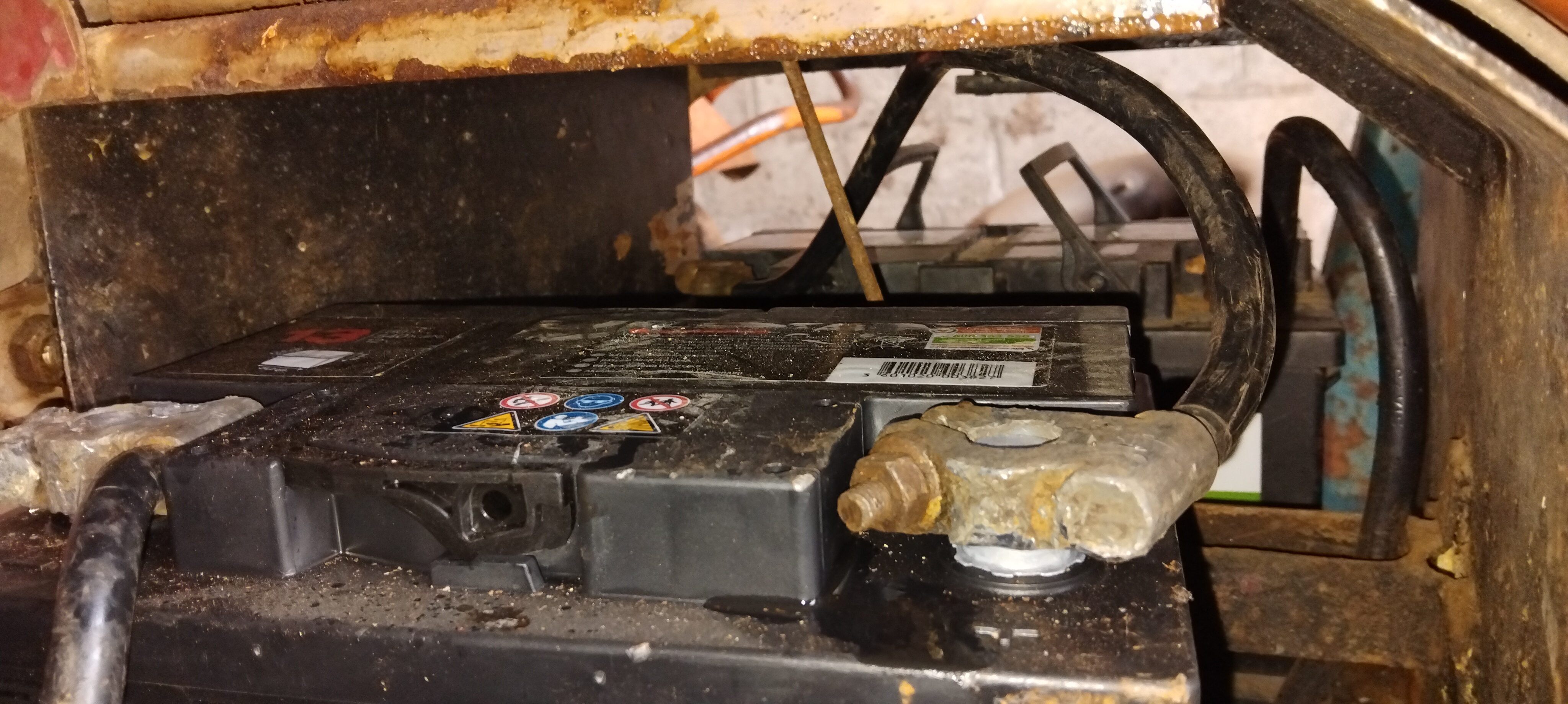

J'ai 2 batteries,
l'une, 12 v 70Ah 640 A(EN)
l'autre 12v 60 Ah 540 A(EN)
Si j'ai bien compris, ça fait 24 volts selon le montage
Mais elles s'épuisent rapidement, l'une étant plus petite, entre autre.
Je dispose d'une supplémentaire:
12 v 100Ah 850 A(EN)
Comment la brancher provisoirement pour déplacer le tracteur

c'est simple le 411 est en 24 volts à l'aide de cables tu mets en parallèle la batterie d'appoint sur l'une des deux

Bonsoir,
Merci JJ, je vois le message seulement maintenant.
Je te tiens au courant, c'est le cas de le dire :mdr1:
Demain il fera jour
pierre-o
Messages : 14
Enregistré le : 17 oct. 2025 05:02
Re: Batteries som 411
Message non lu par pierre-o »
De retour,
Batteries chargées, cosses remplacées, il démarre au 1/4 de tour :D :D
Après 10 minutes il cale :rougefaché: :rougefaché: :rougefaché:
Mauvaise circulation du GO les cuves des filtres à GO plein de mélasse :pleur4:
Je fais un nouveau post sur le circuit GO
Merci pour votre attention
