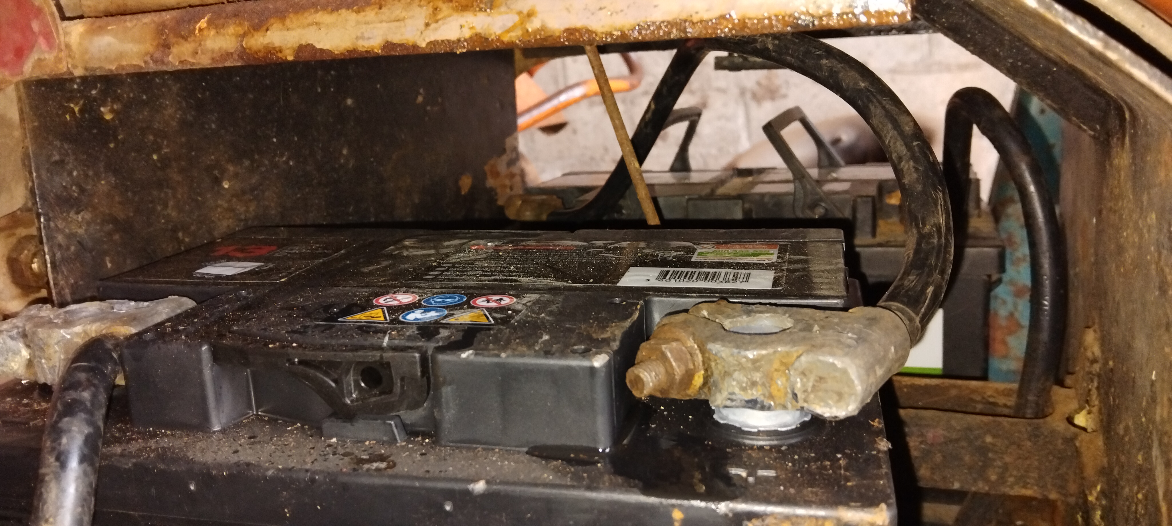

Problème de démarrage : :rougefaché:
J'ai 2 batteries,
l'une, 12 v 70Ah 640 A(EN)
l'autre 12v 60 Ah 540 A(EN)
Si j'ai bien compris, ça fait 24 volts selon le montage
Mais elles s'épuisent rapidement, l'une étant plus petite, entre autre.
Je dispose d'une supplémentaire:
12 v 100Ah 850 A(EN)
Comment la brancher provisoirement pour déplacer le tracteur

c'est simple le 411 est en 24 volts à l'aide de cables tu mets en parallèle la batterie d'appoint sur l'une des deux
