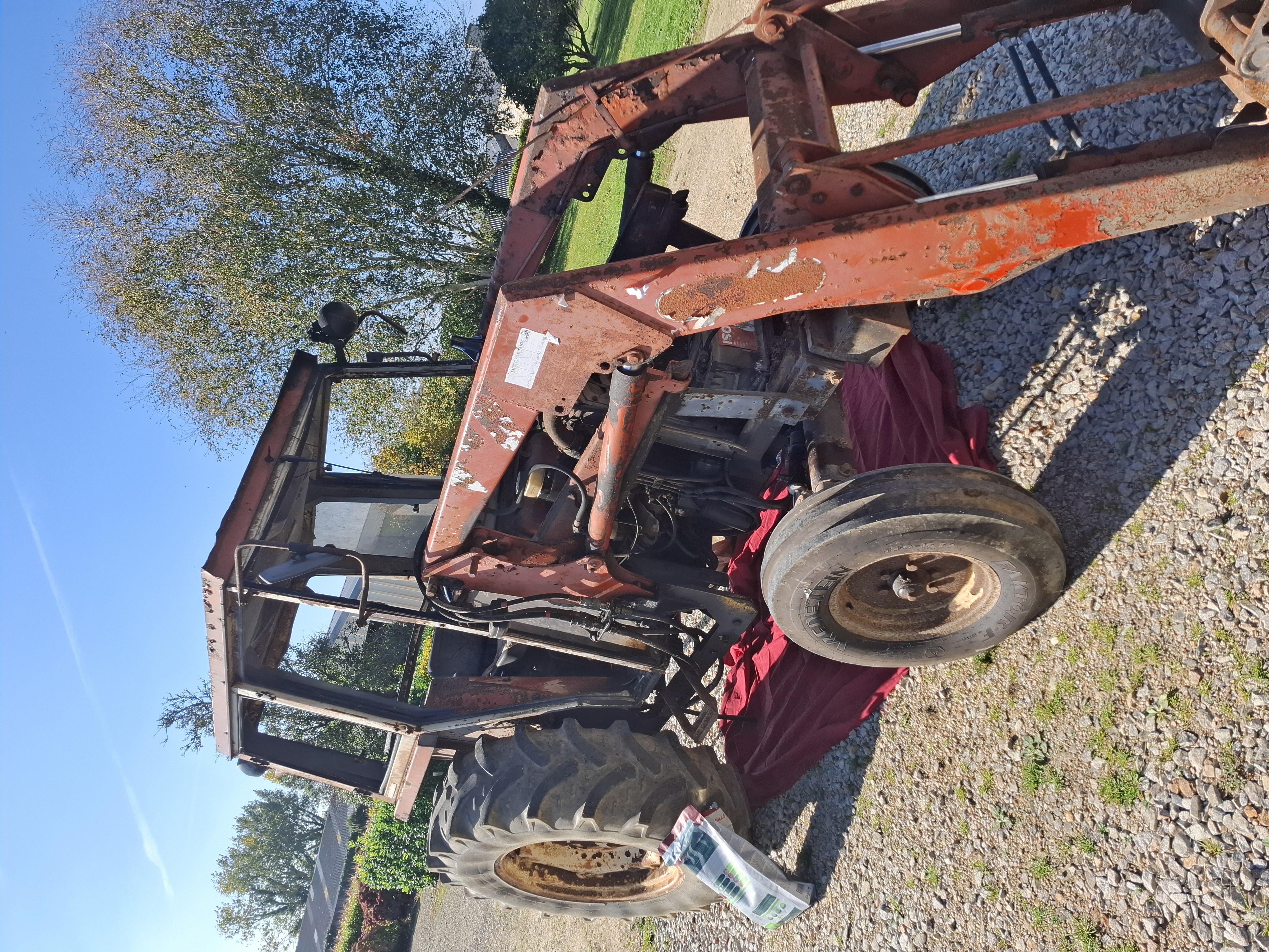

J'ai fait l acquisition d un tracteur fiat 566 avec chargeur en piteuse état et j aimerai le remettre d aplomb avec votre aide.
Fuite d huile sur l orbitrol
Fuite d huile sur le relevage arrière bras inférieur
Fuite d huile en sorti de pont pour alimenter le distributeur.
Batterie hs.
Je commence par la fuite d huile du relevage.
En enlevant les bras j ai remarqué un goutte à goutte entre le pont et l axe.Je suppose que le joint spi a du plomb dans l aile.
Faut il enlever le carter avec les 7 boulons pour le changer? Et après?
Pour l orbitrol, la fuite est a l entrée sur le tuyau venant du réservoir au dessus du moteur. Une idée?
Merci d avance pour vos idee.si vous avez besoins de photo ou autre je ferai le max pour aider.
