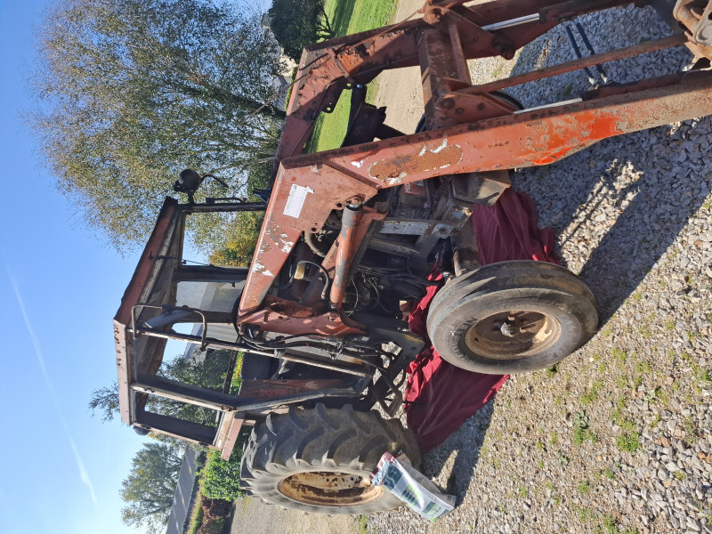

Je suis Arthur et je vis dans le Finistère.
J'ai fait l acquisition d un tracteur fiat 566 avec chargeur en piteuse état et j aimerai le remettre d aplomb avec votre aide.
Fuite d huile sur l orbitrol
Fuite d huile sur le relevage arrière bras inférieur
Fuite d huile en sorti de pont pour alimenter le distributeur.
Batterie hs.
Je commence par la fuite d huile du relevage.
En enlevant les bras j ai remarqué un goutte à goutte entre le pont et l axe.Je suppose que le joint spi a du plomb dans l aile.
Faut il enlever le carter avec les 7 boulons pour le changer? Et après?

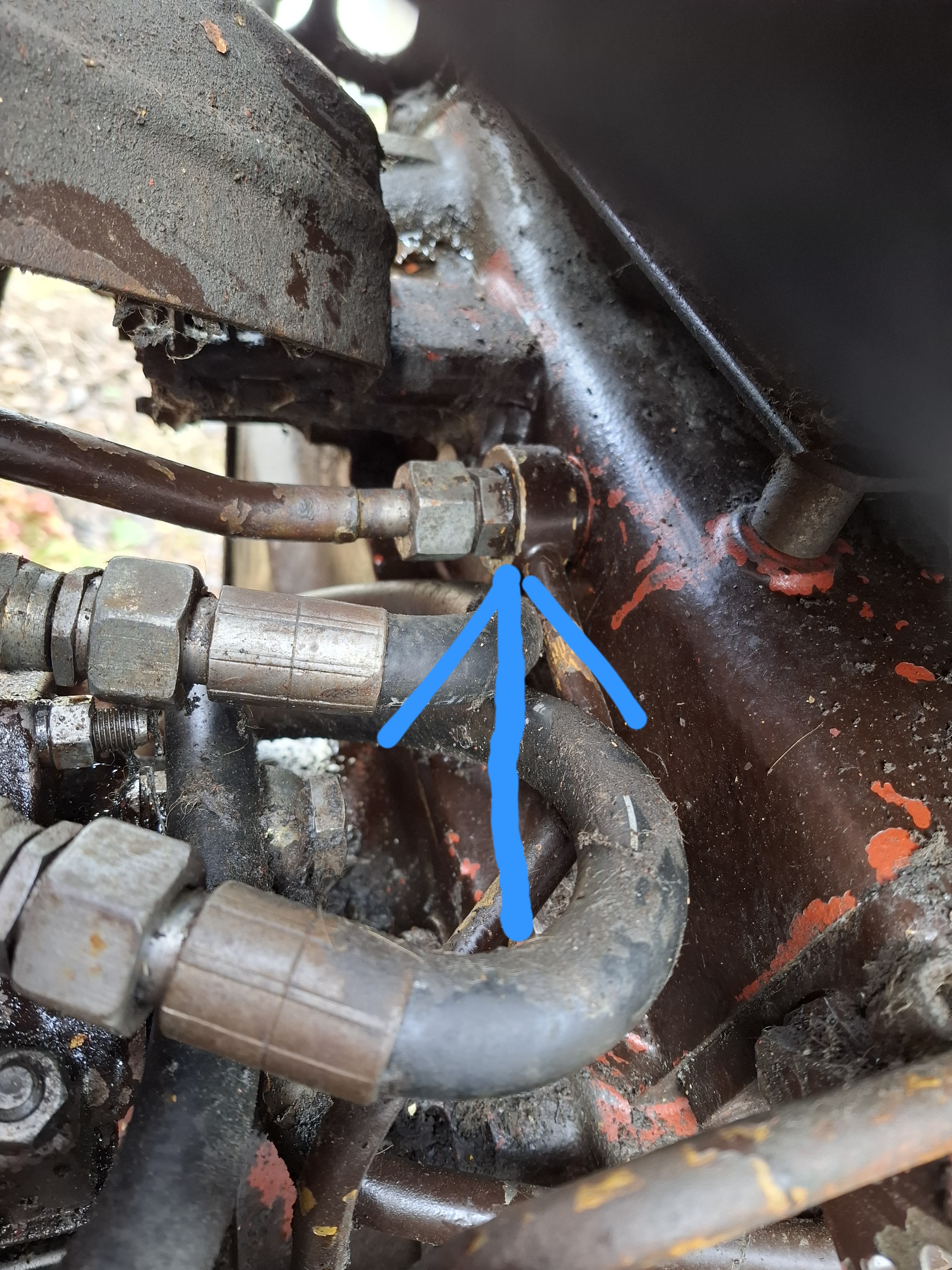

Pour l orbitrol, la fuite est a l entrée sur le tuyau venant du réservoir au dessus du moteur. Une idée?
Merci d avance pour vos idee.si vous avez besoins de photo ou autre je ferai le max pour aider.

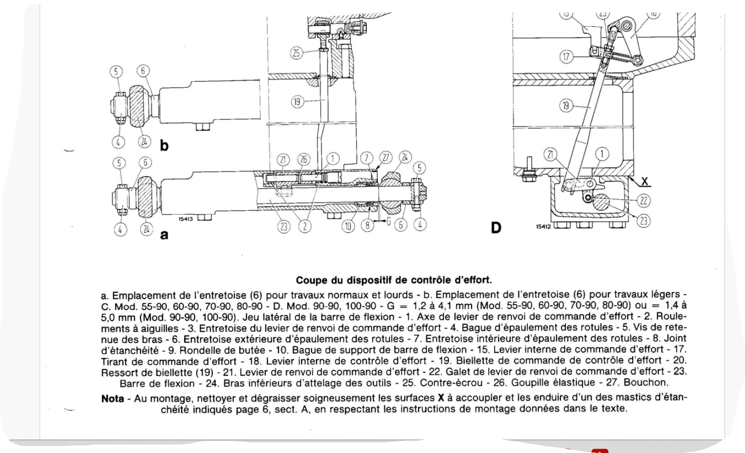

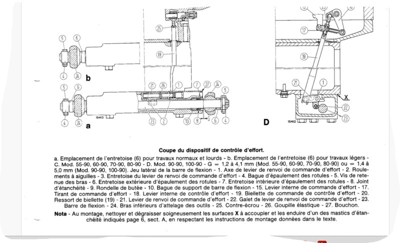

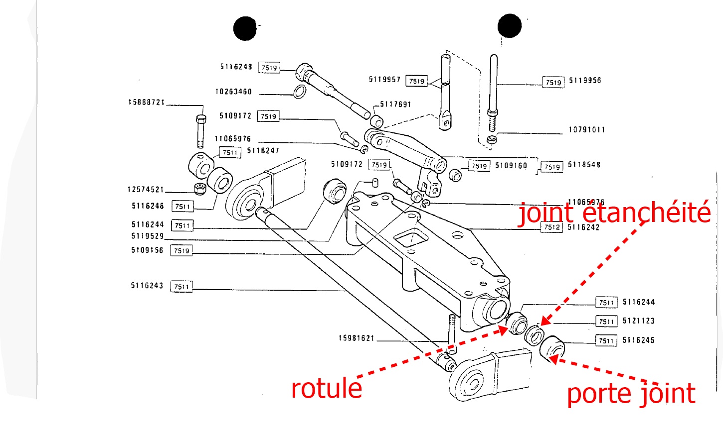

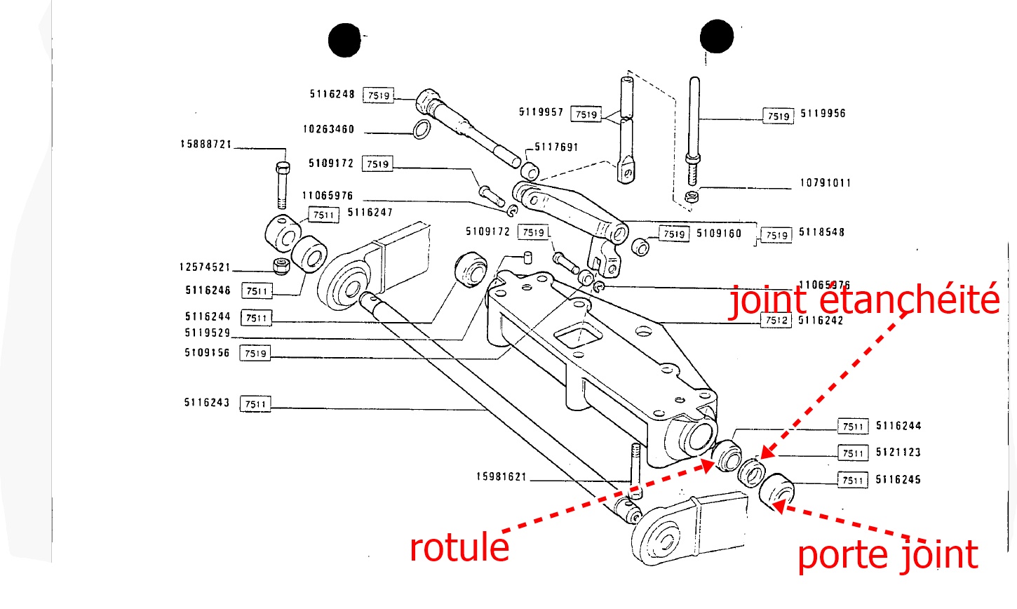

pour les fuites d'huile au niveau de la barre de torsion de contrôle d'effort
il faut vidangé la transmission ( c'est plus sécurisant ) , puis déposé les bras inférieur , puis poussé la barre d'un coté , faire tourné d'un quart de tour la rotule interne , puis avec l'aide de la barre de flexion tapé sur la barre pour sortir le porte joint et le joint
pour sortir le joint du coté droite il faut tapé sur la barre du coté gauche
pour sortir le joint du coté gauche il faut tapé sur la barre du coté droite
une fois les porte joints sortie il faut remplacé les joints et ré emboité le tout
bien vérifié les portées des joints sur la barre
bien graissé les joints pour la misse en place de la barre de flexion

Merci a vous deux pour ces précieuses informations.
Dis comme ca ,ca n a pas l air très compliqué.
L huile est déjà vidangé,les bras déjà enlevés.
Poussé la barre d un côté (sans taper sur la tête mais avec un axe mis dans le trou existant a l extrémité).
Une fois l axe rentré tourner la bague d un quart de tour(je pense que je trouverai dans quel sens et pourquoi quand je serai devant).
Puis pousser la barre dans l autre sens pour faire sortir la bague le joint et le porte joint.
Inspecter l'etat des éléments et de la barre (se fournir en piece chez case ih) et pour remonter ,mettre la bague,le joint et le porte joint avec de la graisse ,la faire tourner d un quart de tour.
Y a plus qu'à faire le 2eme côté.

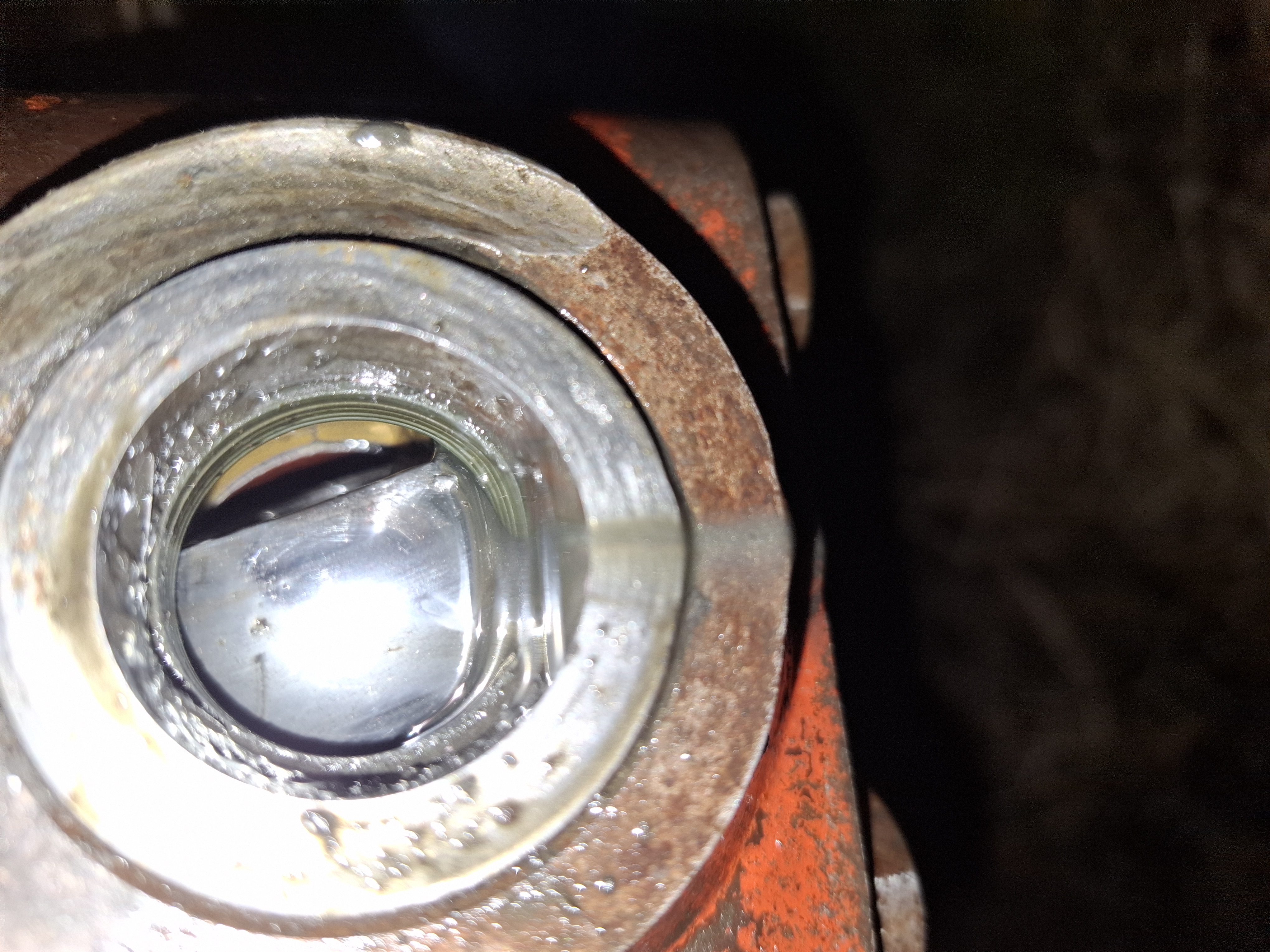

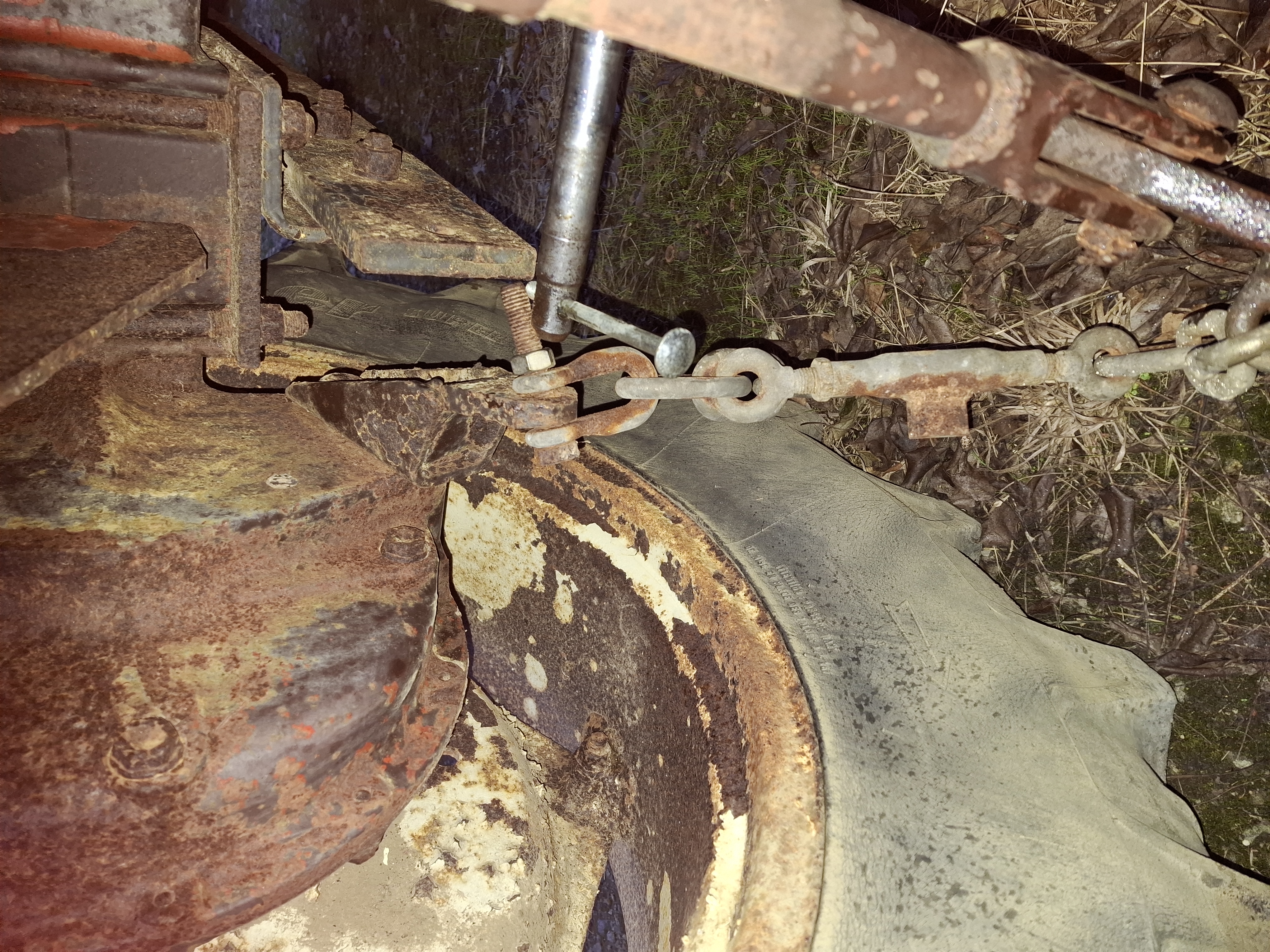

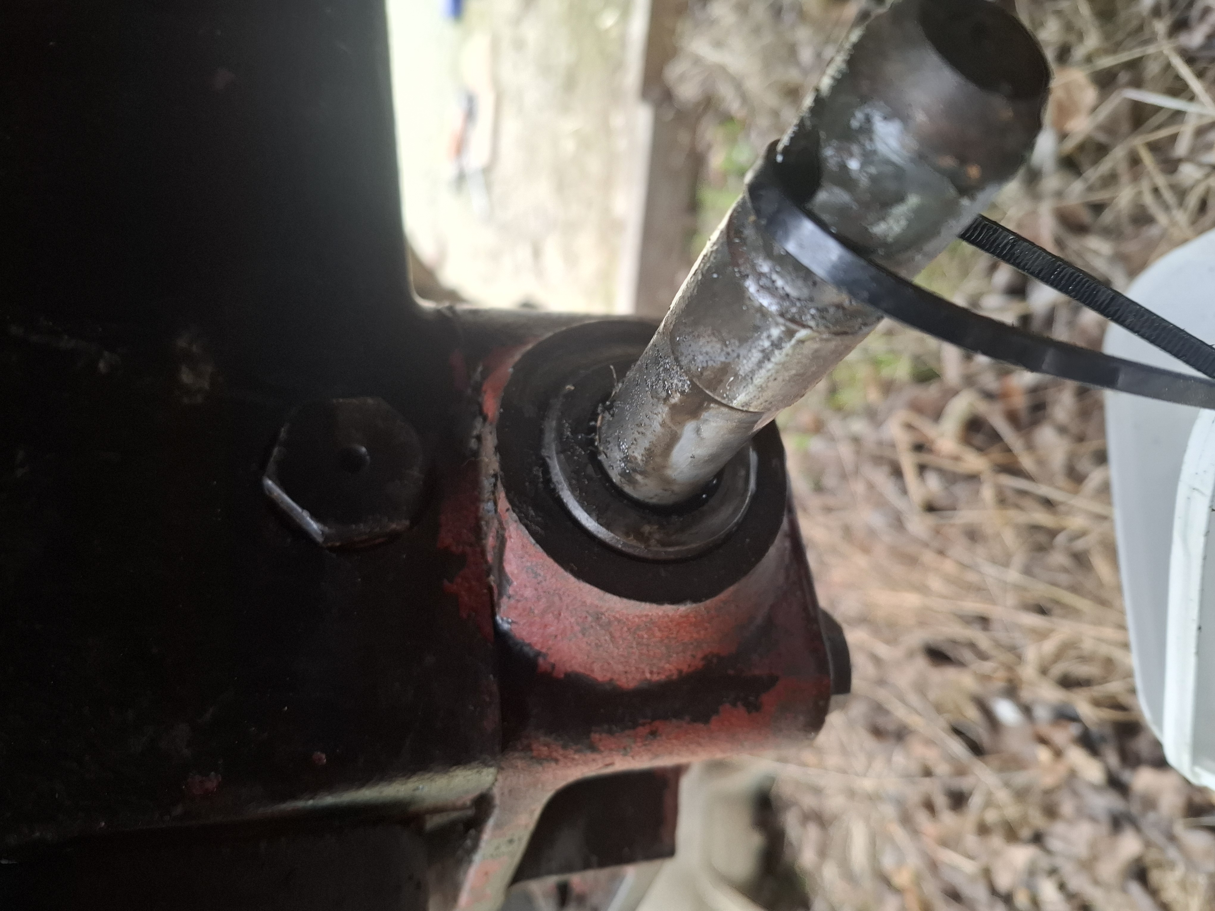

Bonjour Je n ai pas pu attendre ce week-end. J avais 30 min a perdre et j ai commencé à regarder.
La barre se coulisse super bien a droite ou gauche.
La rotule à pivoter de 90degre j ai compris pas de soucis.Elle permet de faire appui sur le joint pour l extraire quand on tape a l extrémité.

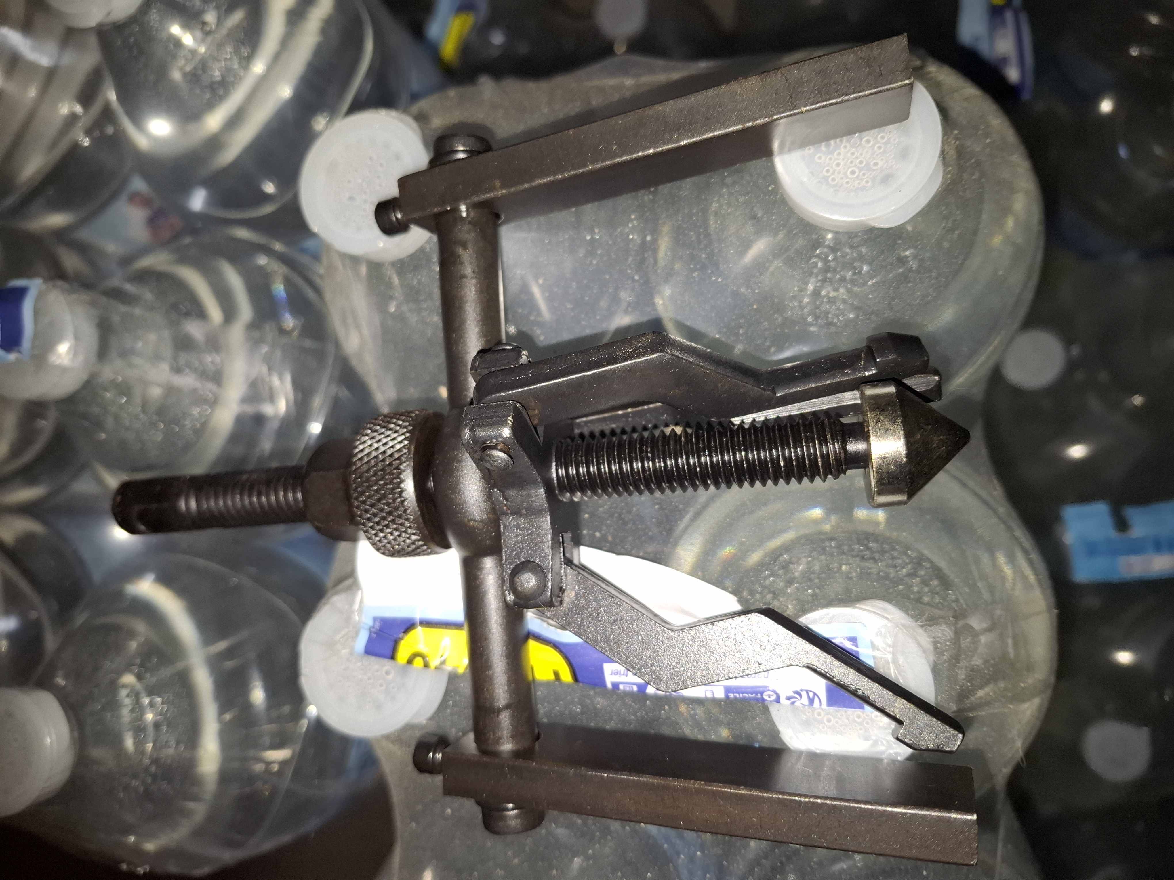

La ou ca se corse c est la place pour taper.espace réduit donc pas évident de plus.j ai peur de péter la rotule si je tape trop fort c est possible?si je la casse dedans j ai gagné 100balles .
Autre idée si je n arrive pas comme ca,un arrache roulement ca marcherait?

moi j'ai toujours fait comme ça et je n'ai jamais cassé de rotule
vu l'état de la barre de flexion je pense que tu peux la remplacé et es rotules n'ont pas trop de jeux

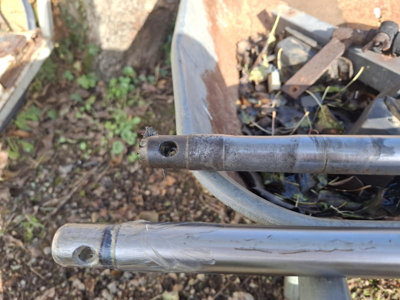

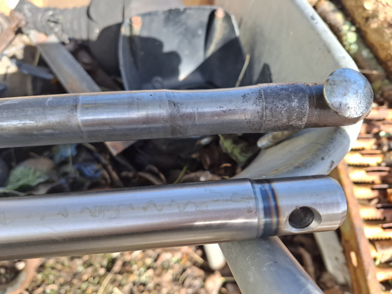

Tu avais raison Thierry. J ai fait un peu de place pour pouvoir taper plus fort.les 2 côtés sont sortis.
La barre est a changer et les rotules aussi.
Joint et protection de joint on l air de faire quelque une seule et même piece.je pense les changer en même temps

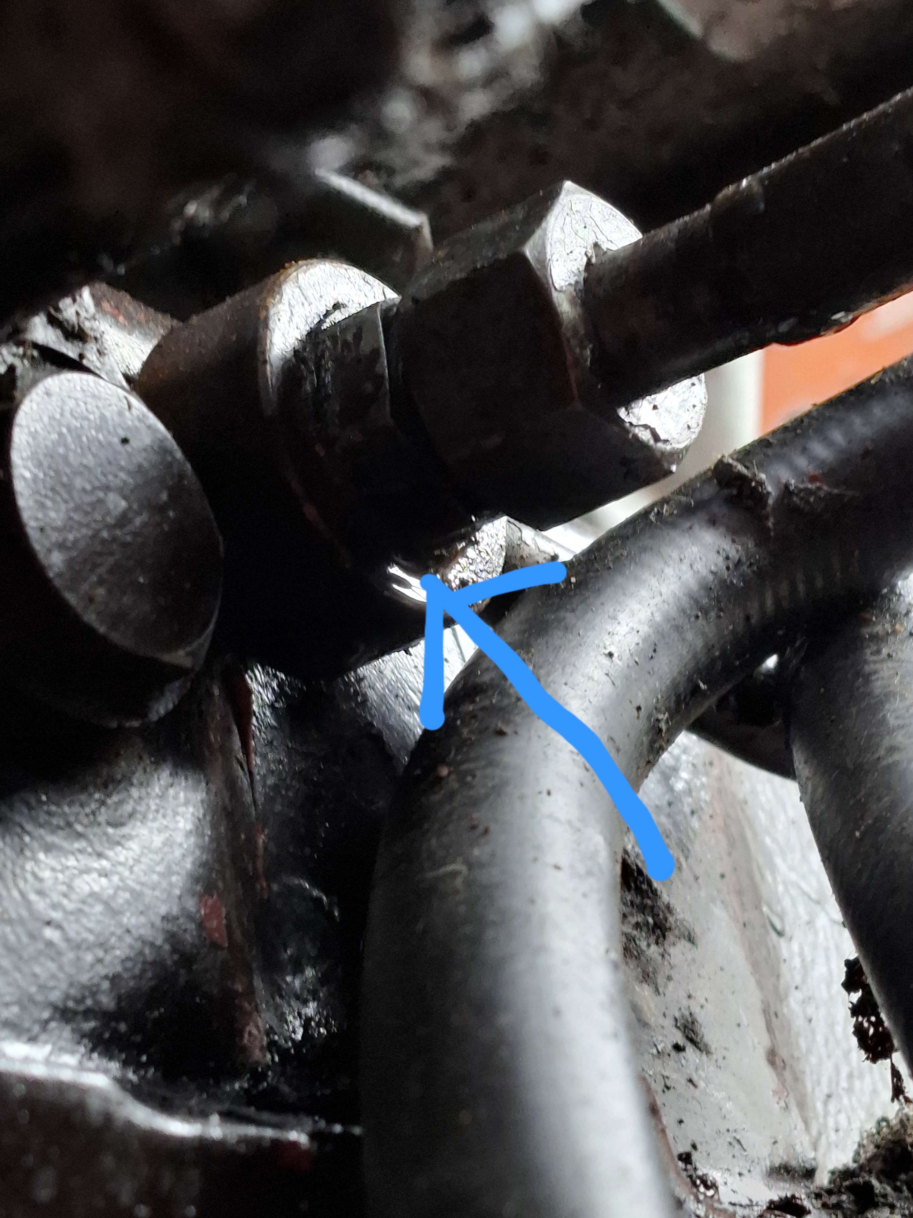

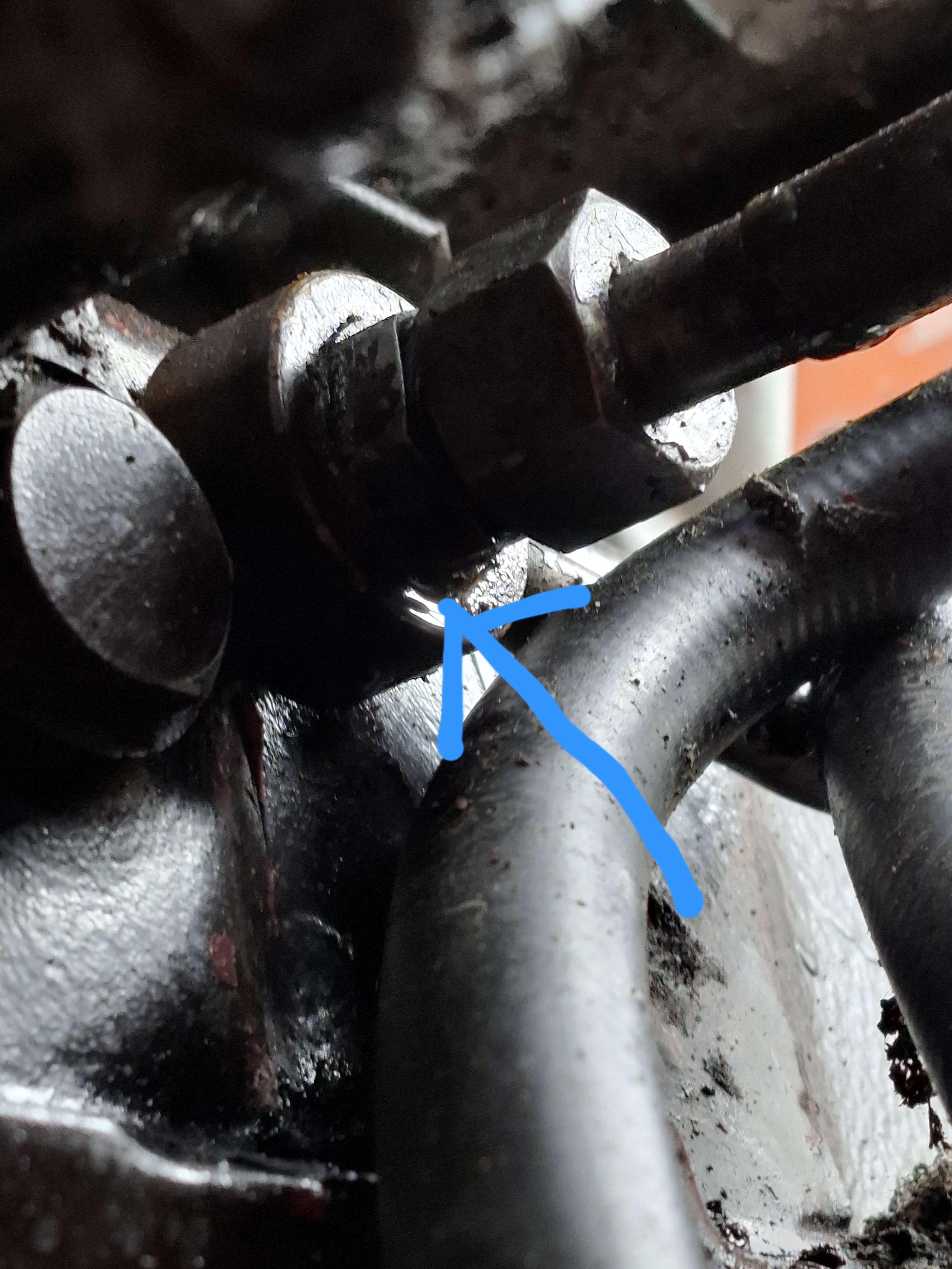

Sous le siège conducteur ,d'unité qui vient alimenter le distributeur photos du dessus et du dessous.

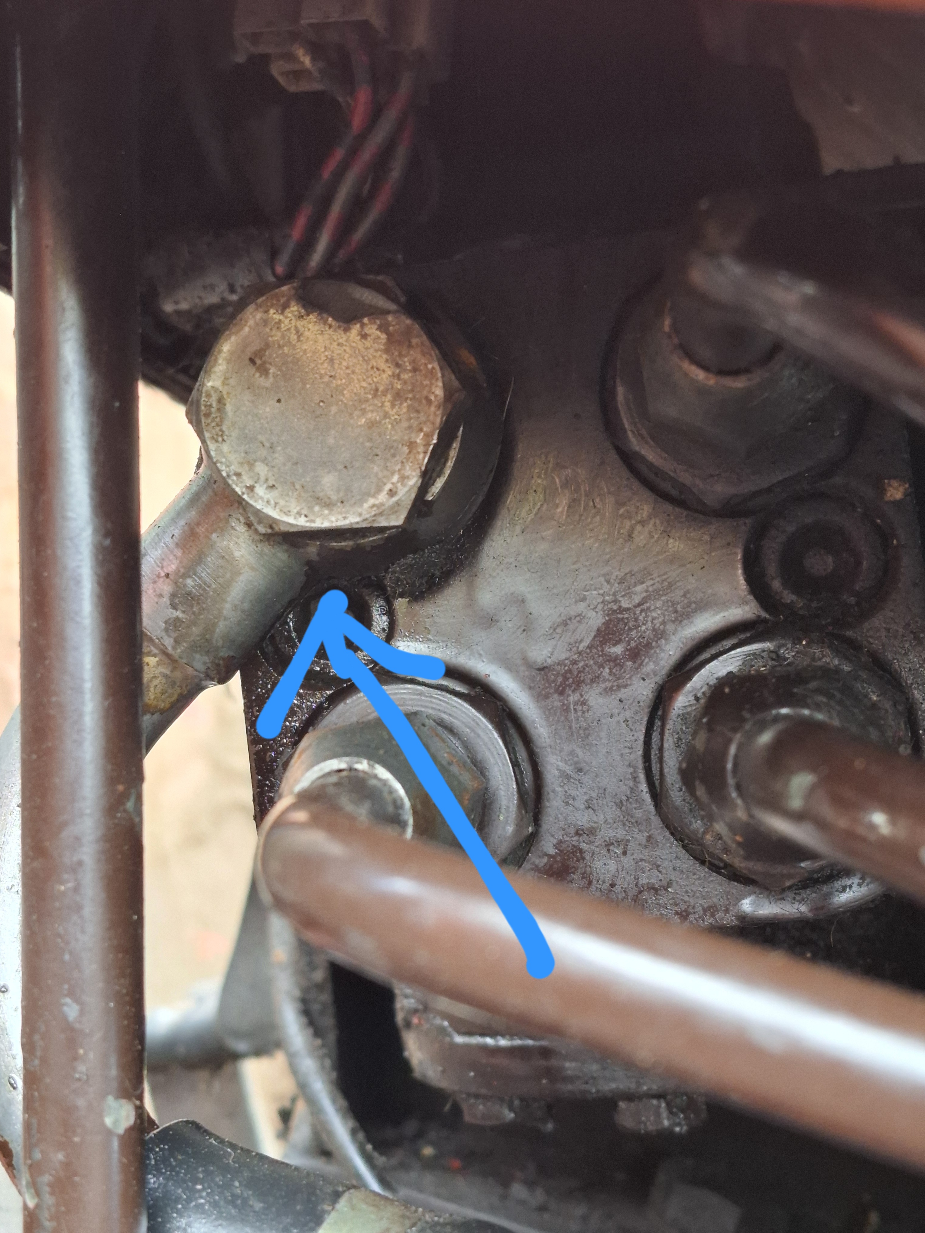

La troisième c est la fuite au niveau de ́ orbitrol.
Je suppose que c est des joints cuivre dans les 2 fuites.
Tu connaîtrais la référence ou la taille de ces joints ?
Merci et bon dimanche
Je regarde donc les autres fuites.

pour l'orbitrol c'est des joint cuivre de 21,2 X 26 X 2 mm
pour le bloc relevage c'estdes joints 20,3 X26X 1,5 mm
