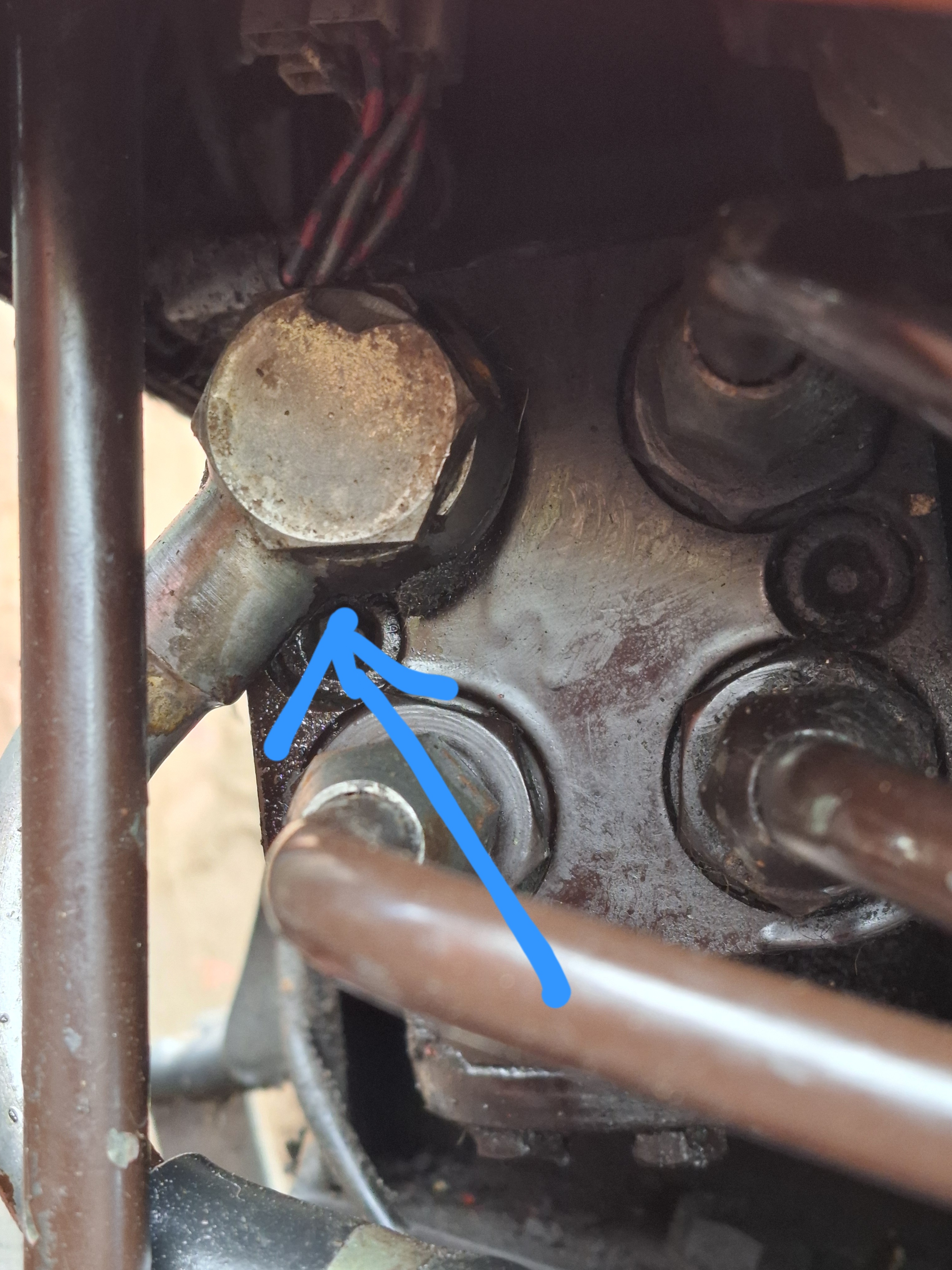

Sous le siège conducteur ,d'unité qui vient alimenter le distributeur photos du dessus et du dessous.
La troisième c est la fuite au niveau de ́ orbitrol.
Je suppose que c est des joints cuivre dans les 2 fuites.
Tu connaîtrais la référence ou la taille de ces joints ?
Merci et bon dimanche
Messages : 1696
Re: fuite d huile multiple 566 dt
pour l'orbitrol c'est des joint cuivre de 21,2 X 26 X 2 mm
pour le bloc relevage c'estdes joints 20,3 X26X 1,5 mm
