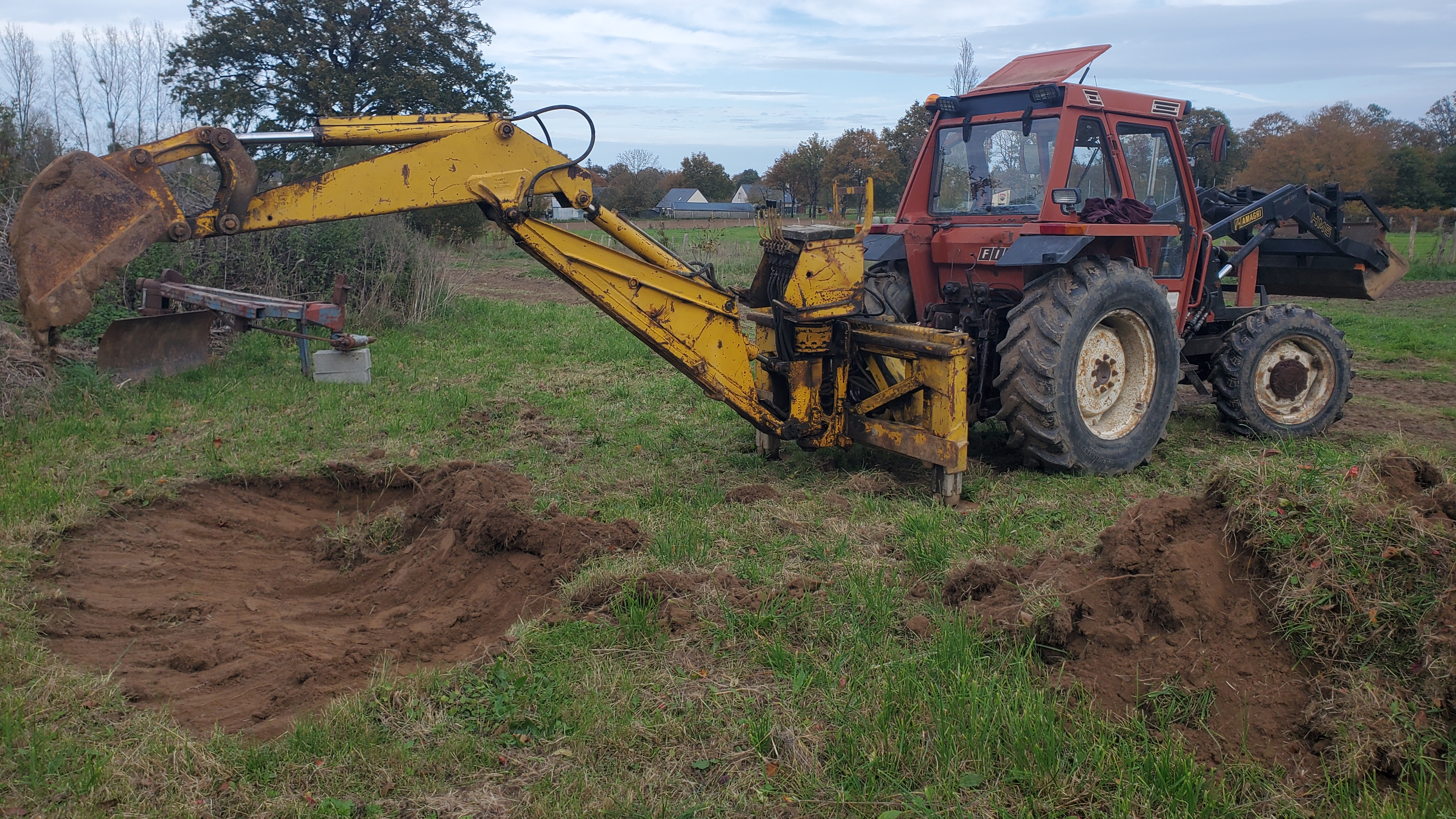

Par contre j'avais déjà remarqué que le relevage était un peu faiblard avec la lame niveleuse (environ 700kg, sur un peu plus de 2m de long). Ca montait mais violemment et ça baissait lentement si laissé au repos en position haute.
Aujourd'hui j'ai commencé avec la pelle rétro, et bah pas pareil.. Ca lève de 15cm, pas plus. Après ça grogne, ça tente de monter sans pouvoir.
Alors oui elle doit bien faire 1.2t, avec un sérieux déport (j'ai pas testé avec pelle repliée sur le côté, faut que je décale l'ensemble vers un des côté mais pas encore compris comment faire), et en regardant la doc je dois être proche de la limite mais j'aimerais être sûr que j'ai rien à y faire, vous en pensez quoi ?
La vidange vient d'être faite avec remplacement du filtre pour rappel. A priori j'ai pas fuite (sauf sur le chargeur).
Au passage une photo du début tout à l'heure. En prenant son temps c''est quand même gérable, faut être doux mais c'est possible de pas mettre des à-coups :super:

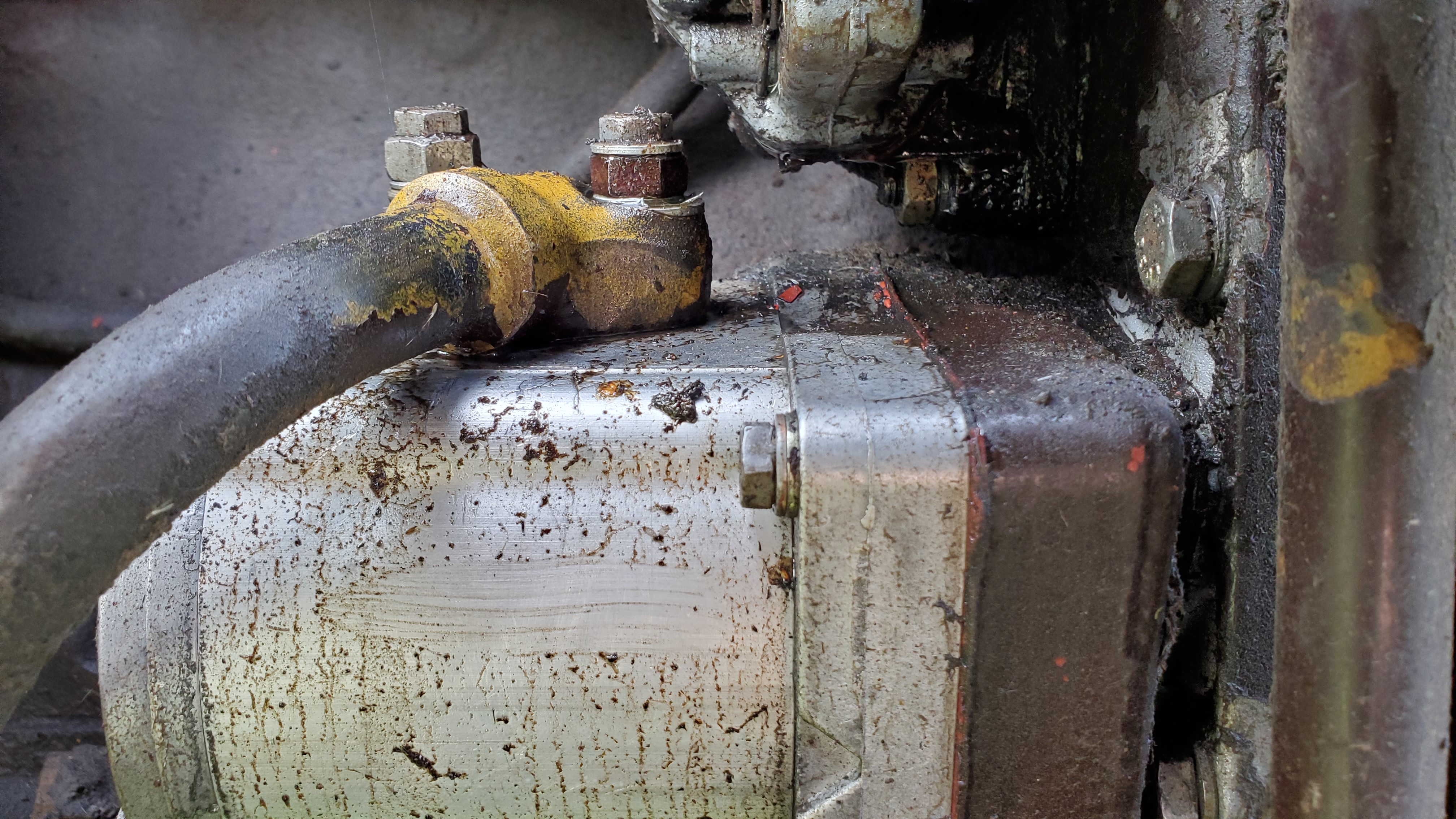

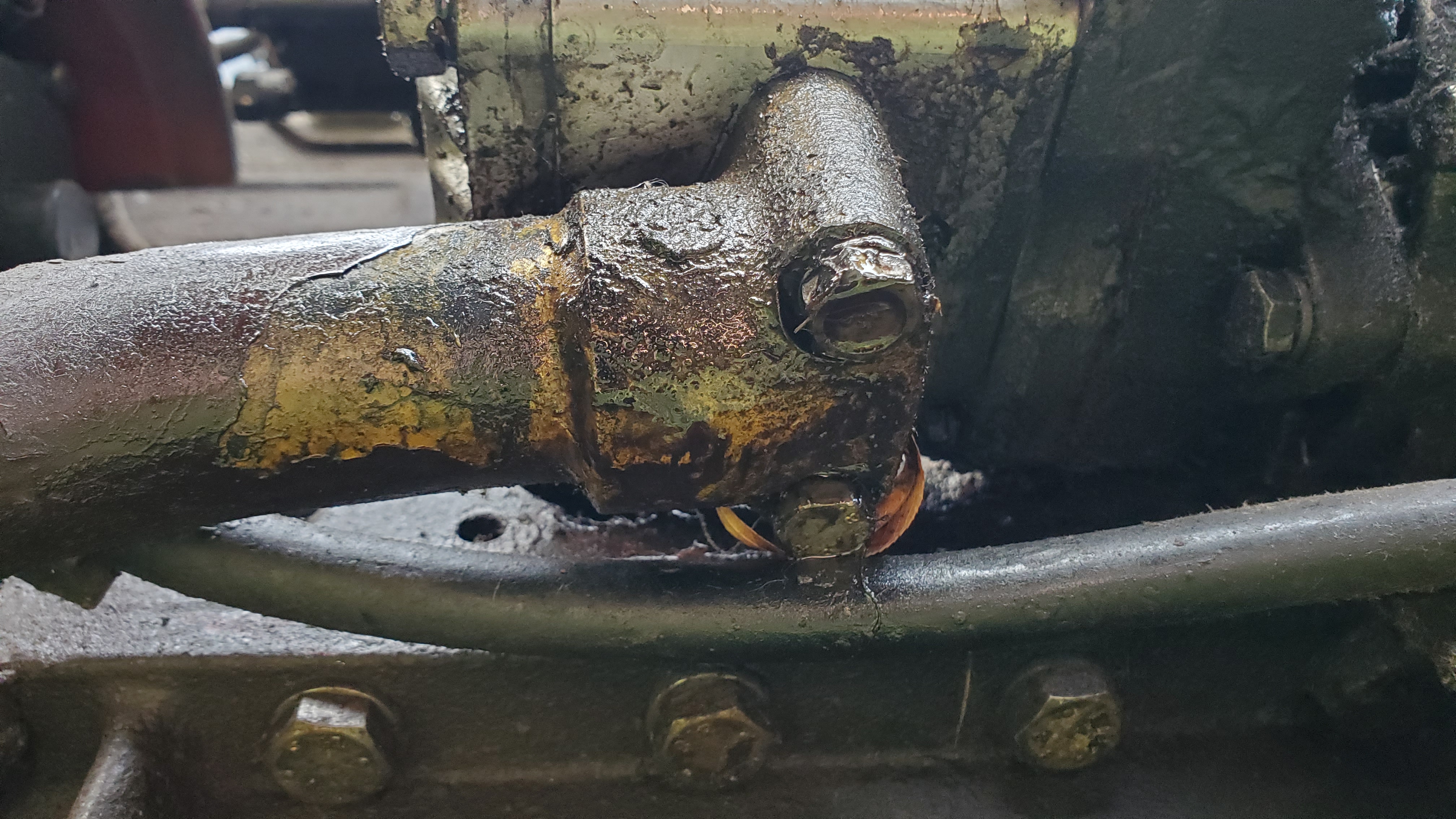

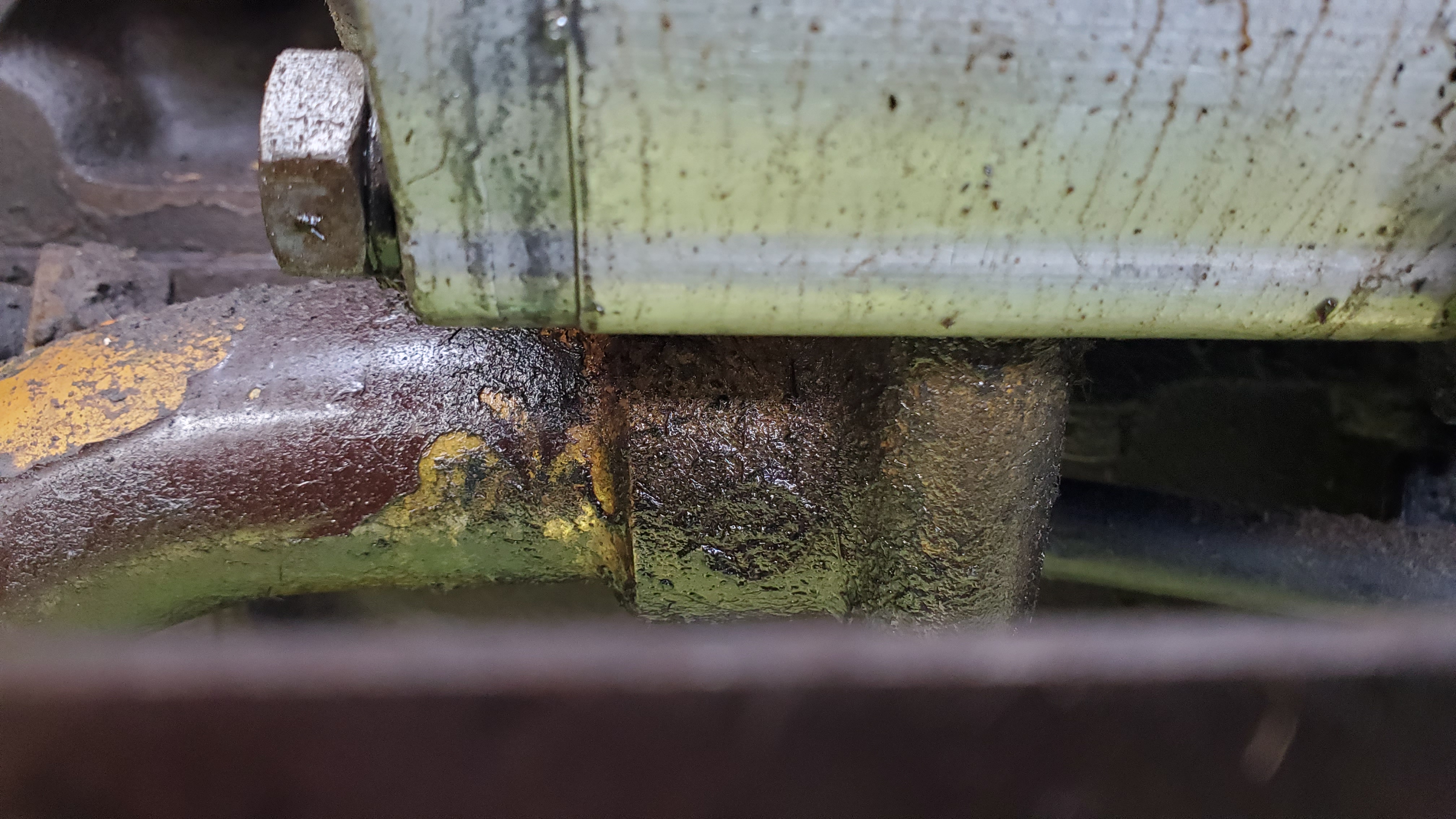

La durite qui vient sur le porte filtre est moche (mais pas grasse). En revanche la pompe est grasse, j'ai du mal à voir mais c'est gras sur la haute pression (au niveau de la vis rouillée, 1ère photo) et sur l'aspiration (ou alors ça coule l'un sur l'autre..?). En route et en charge ça coule pas quand même, juste gras.
C'est pas simple parce que j'ai l'impression que c'est gras aussi au niveau de la pompe à gasoil. D'ailleurs il y a un peu de fuel aussi :faché: (pompe à injection ET pompe à gasoil qui suintent).
Si j'ai bien compris, les vis sur la pompe hydraulique sont fragiles, j'ose moyennement tenter un resserrage.. Ou alors je commande les joints et vis pour remplacer direct ? Vous feriez quoi ?

je peux me tromper l'ancien propriétaire a monté une pompe hydraulique de plus gros débit(40 ou plus)et les tuyaux
n'ont pas la forme pour bien poser à plat
l'idéal serait d'essayer de les reformer soit en les coupant (pression au moins)ou en les changeant

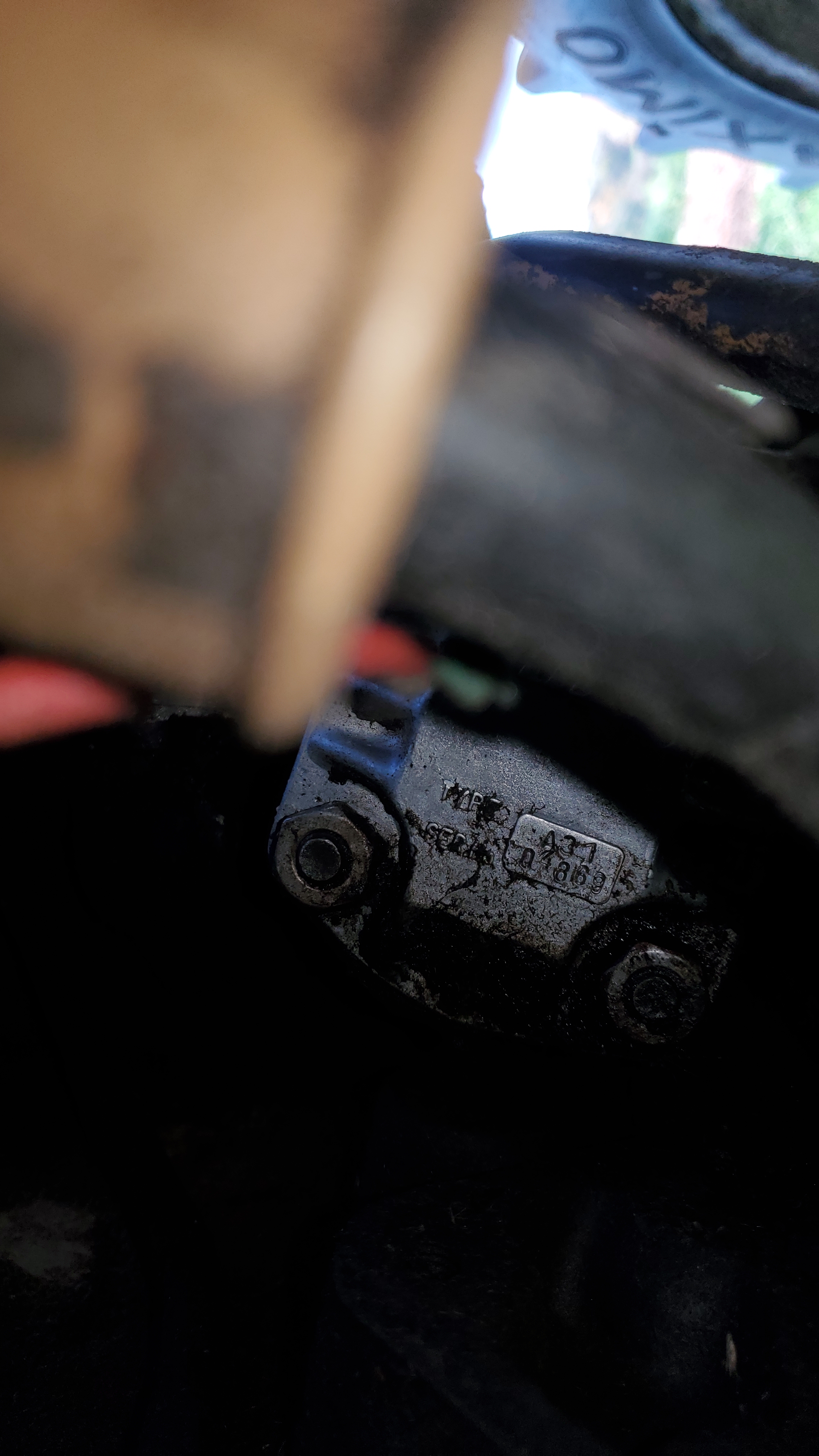

Elle est notée Fiat A31, si je regarde sur l'éclaté je ne vois pas ce que tu veux dire pas tuyaux mal foutus ?
La référence 569306 sur l'éclaté sort une pompe de 12cm3, en cherchant la référence A31 c'est 15cm3. C'est sûr que c'est "pas la bonne" ?
Messages : 10314
Re: Mon 680 DT
je pense qu'il s'agit d'une pompe de 80-90

le montage ne pose pas de gros problème sauf la taille
le tuyau de pression (petit) doit bien poser à plat sur celle ci
