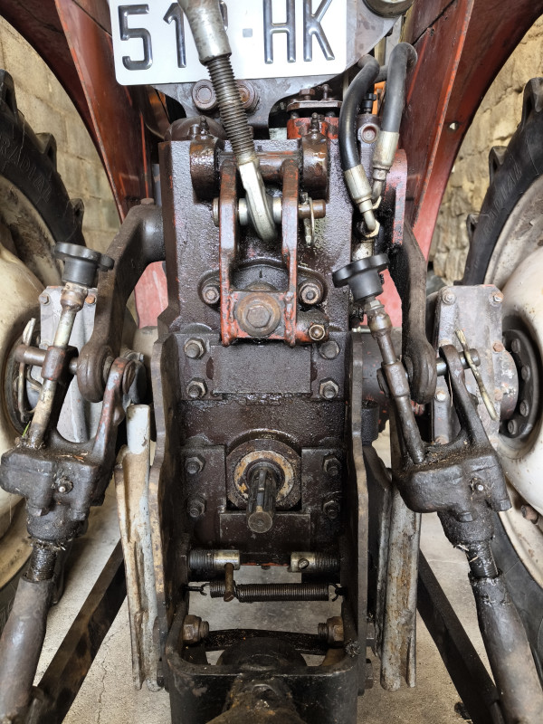

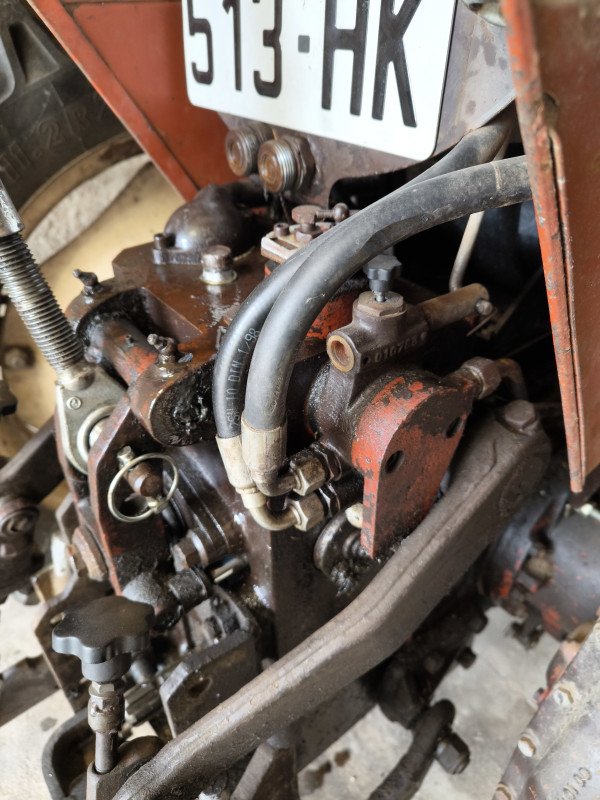

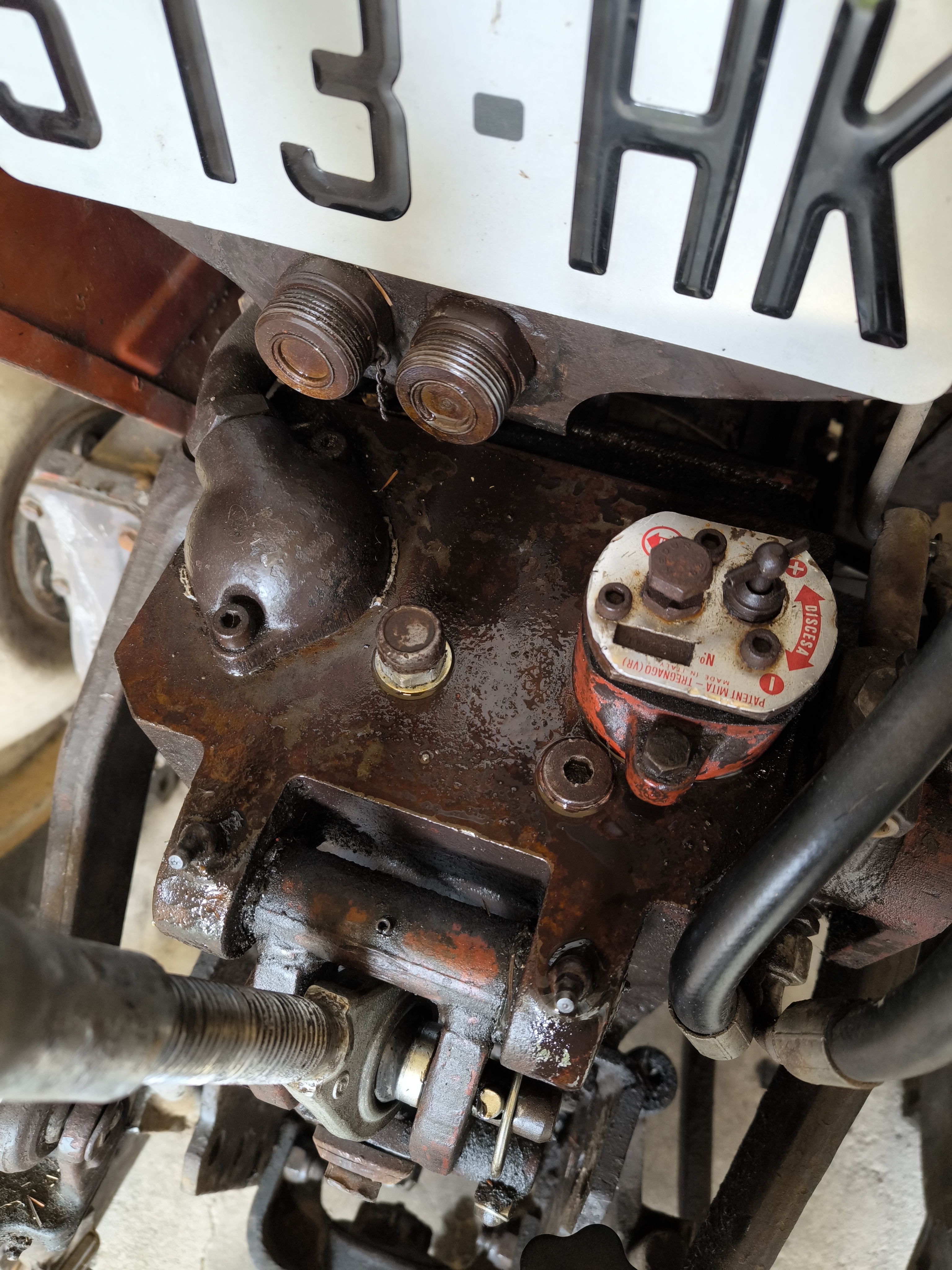

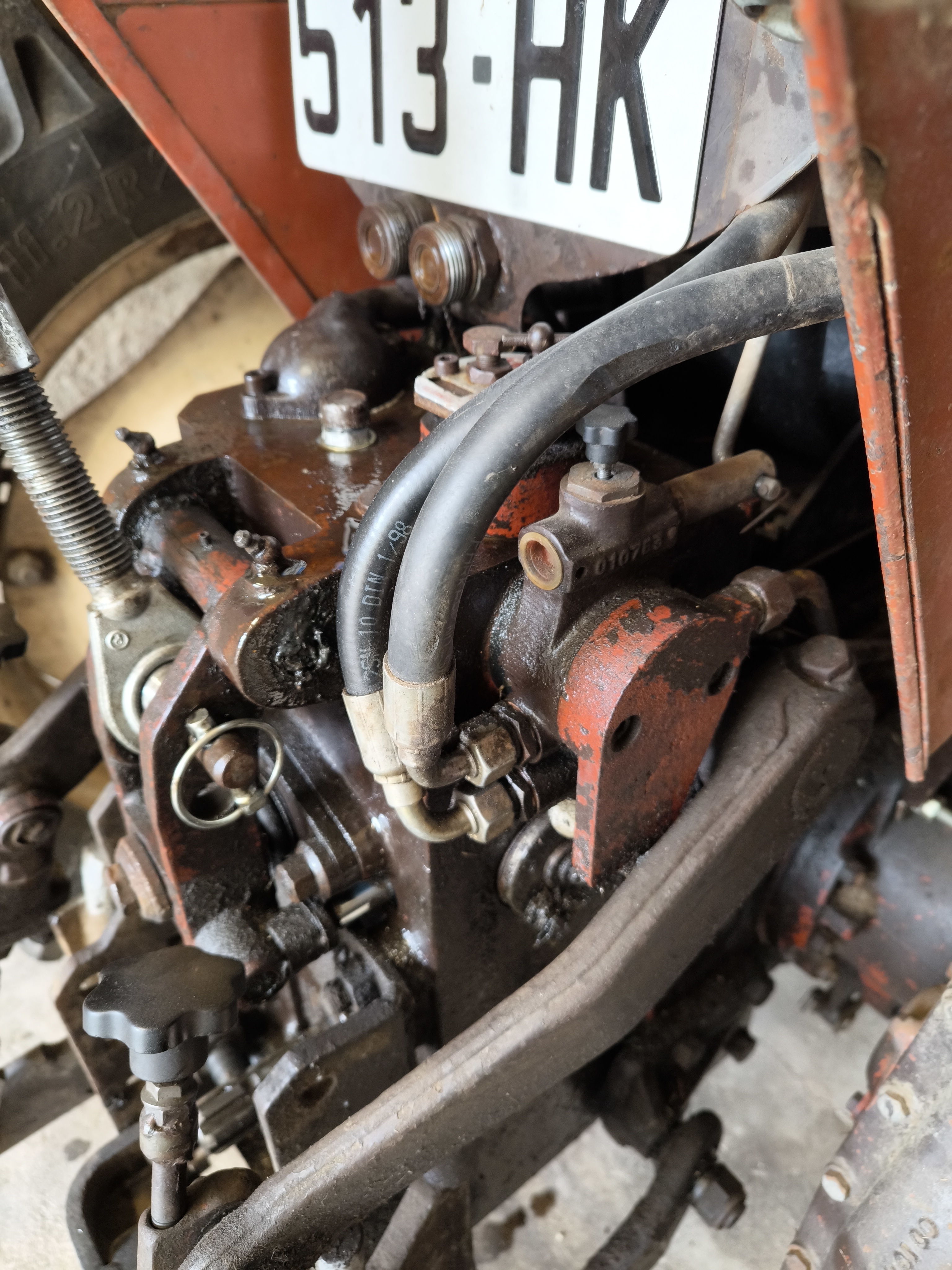

Les leviers qui servent au relevage ?
Voici quelques photos du mien qui est légèrement différent.
Cordialement
Bombinette 07

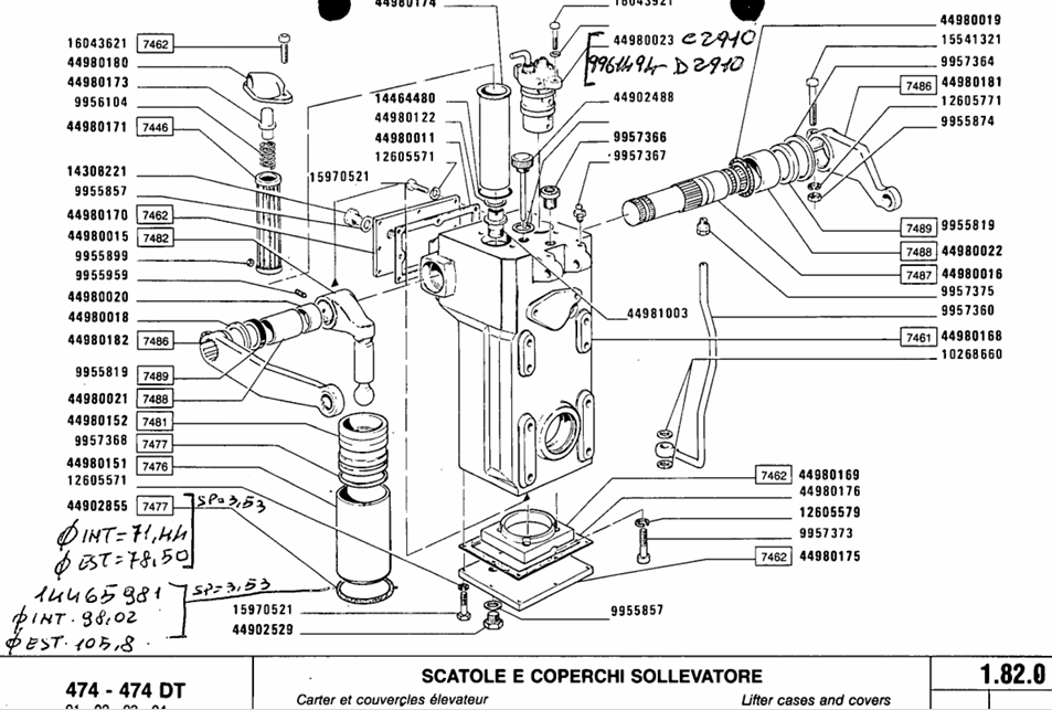

Bonjour, merci pour les photos. C'est une génération plus récente. Par rapport au 466, tu as le distributeur auxiliaire en double effet sûrement.
Le filtre est avec ces références:

Oui en effet, il a le double effet.
Ou pensez vous que le filtre hydraulique se trouve ? Sous le 44981003 ?

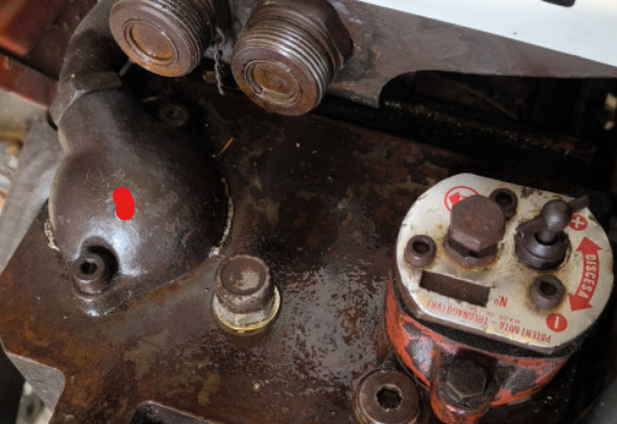

Le filtre 44980171 se trouve sous sous 44980180 qu'il faut dévisser (point rouge).Là où tu as le reniflard , il y a la jauge.
filtre hydraulique_ 2025-11-13 184422.png (355.77 Kio) Vu 3178 fois

Alors je filtre est clean, le niveau est bon.... Je sèche 🥲

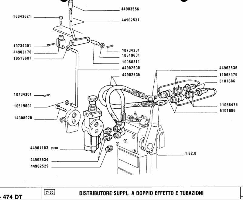

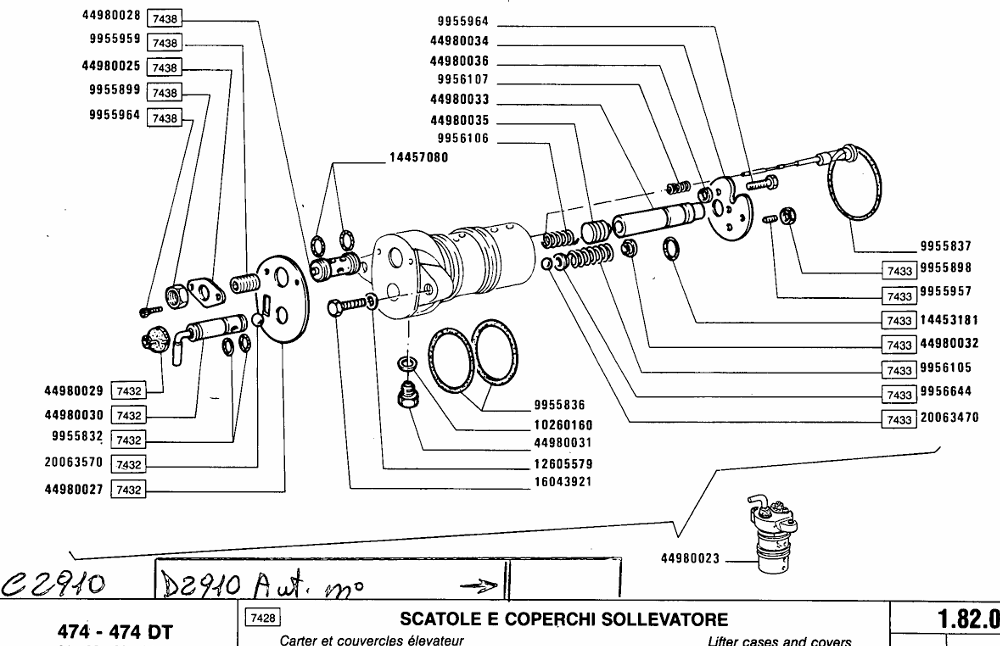

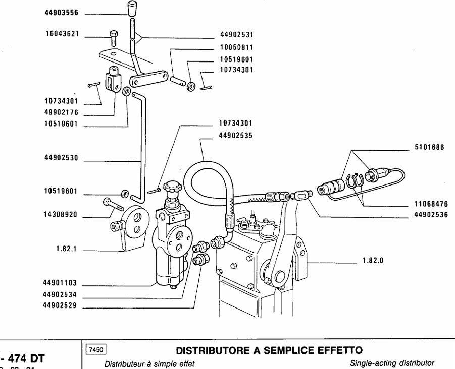

je te mets la vue du distributeur auxiliaire double effet ( comme le tiens, que tu dis):c'est peut-être lui le problème

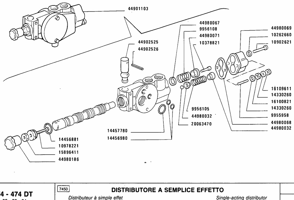

et le distributeur auxiliaire simple effet:

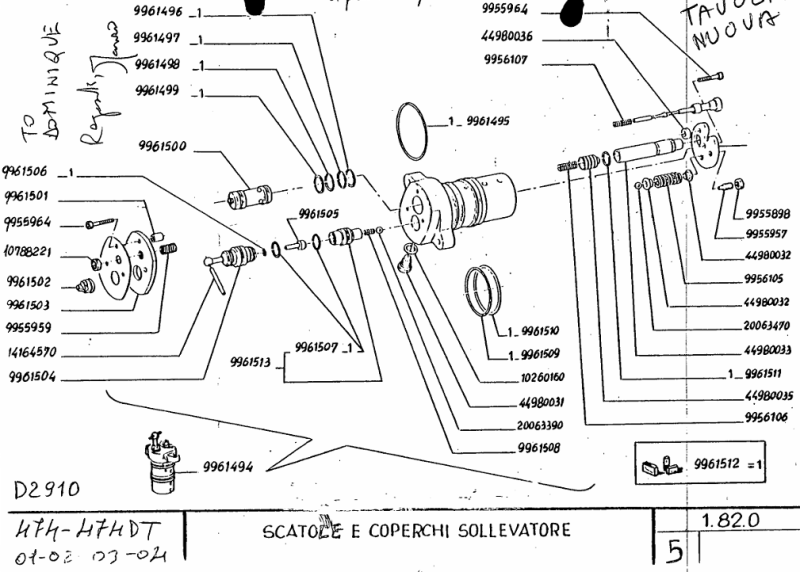

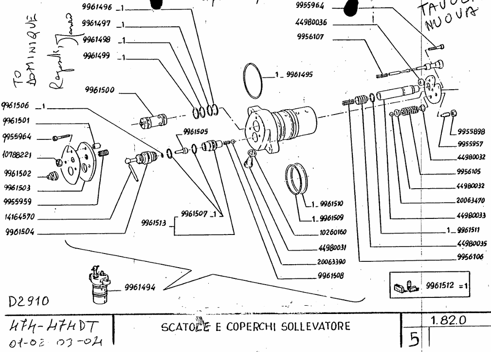

Ensuite le distributeur principal avec relevage et la modification qui a été peut-être faite sur le tiens(?)
