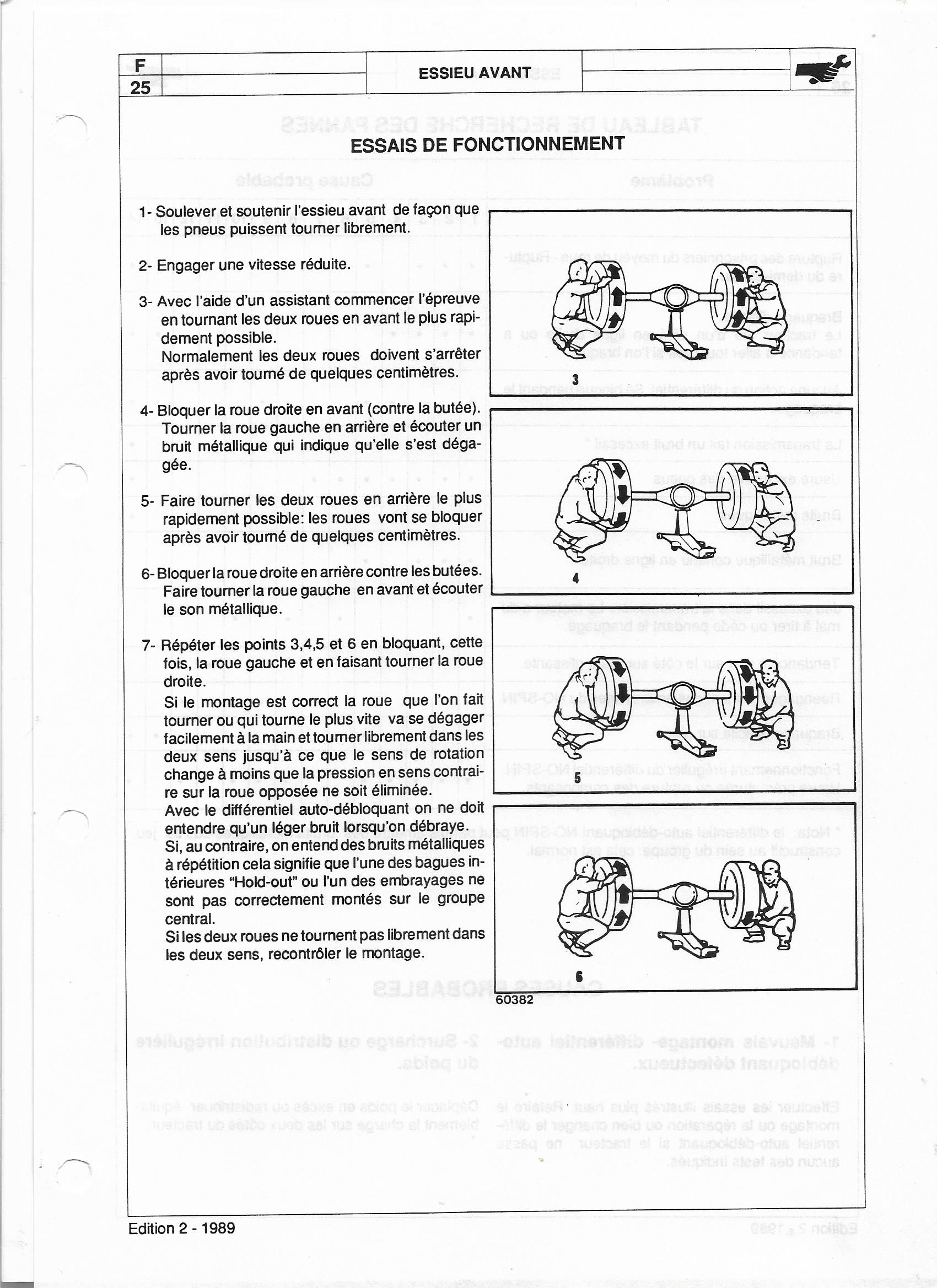

Je ne pense pas qu'il y ait le no-spin, c'était déjà là avant les série 70 ?
Messages : 10314
Re: Mon 680 DT
le NO-SPIN était une option sur les premiers 680 DT normalement quant il était monté d'origine tu retrouves sur le
pont avant apres le numéro NS
sinon tu soulèves l'avant

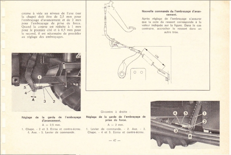

Petite question, je viens de régler la garde de l'embrayage, on peut avoir une indication de l'usure du disque en regardant le réglage de garde ou pas du tout ?
(la vis percée de réglage est à mi-chemin de la chape dans laquelle elle entre).

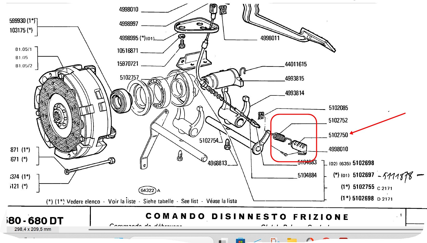

Ha et aussi, on est d'accord que tous n'ont pas de ressort de rappel sous la cabine ? (parce que chez moi il n'y a pas..).
Messages : 1699
Re: Mon 680 DT
lorsque le bout fileté du câble arrive a l'écrou qui est dans la chappe et que tu n'a plus de garde , cela veut dire qu'il n'y a plus de réglage et l'embrayage arrive en fin de vie
normalement il sont tous équipé de ressort de rappel et ci tu a le support pour l'accroché
Adadad
Messages : 120
Re: Mon 680 DT
Message non lu par Adadad »
Merci Thierry, donc j'ai un peu de marge à priori c'est bien.
Le montage que j'ai est celui en haut à droite de la capture. Entre temps j'ai retrouvé un post où jj disait que lorsque l'embrayage avait déjà été changé le ressort n'était plus nécessaire, j'ai même pas le support sur la vis. Comme si ça avait été volontairement viré.
Garde embrayage.jpg (143.77 Kio) Vu 1746 fois

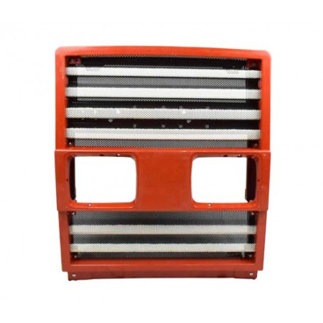

Petite question détail, de peinture en fait.
A l'origine, les grilles de calandre et de percements dans les capots étaient peintes en marron ou en noir ? (j'ai l'impression qu'il n'y avait aucune peinture noire, j'aimerais être sûr avant de retaper ça ;) ).
Messages : 10314
Re: Mon 680 DT
en fait il y a eu plusieurs capots latéraux les derniers avaient de la peinture et le morceau du milieu fixe
Adadad
Messages : 120
Re: Mon 680 DT
Oui j'ai remarqué ça, plus ou moins ajourés.

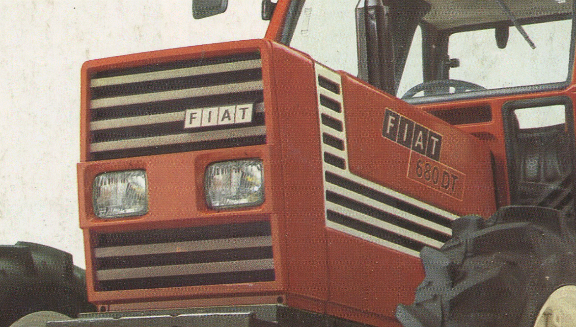

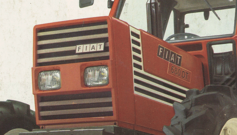

Ce qui m'intéresse c'est plutôt les teintes, j'arrive pas à être sûr que la grille sur la calandre est marron/blanc crème ou noir/blanc crème.
Sur celles vendues neuves en adaptable c'est du noir, mais ça m'étonnerait que c'était le cas d'origine; tant qu'à faire je préférerais faire à l'origine.
Messages : 3690
Re: Mon 680 DT
Bonsoir, voici celle de la pub:
