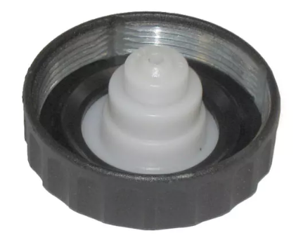

Re: Circuit préchauffage 780 DT
Le trou d'évent , c'est dans le bouchon du réservoir

jean claude 2320 a écrit : 14 janv. 2026 18:30 Le trou d'évent , c'est dans le bouchon du réservoir
J'y ai regardé, mais pas de trou.
Il n'y a rien qui sort des retours , c'est surtout cela qui m'inquiète
Il faut qu'il y ai un trou (sous le joint ou sur le bout de la partie blanche): il doit être bouché.
bouchon réservoir 2026-01-14 195159.png (109.31 Kio) Vu 1634 fois

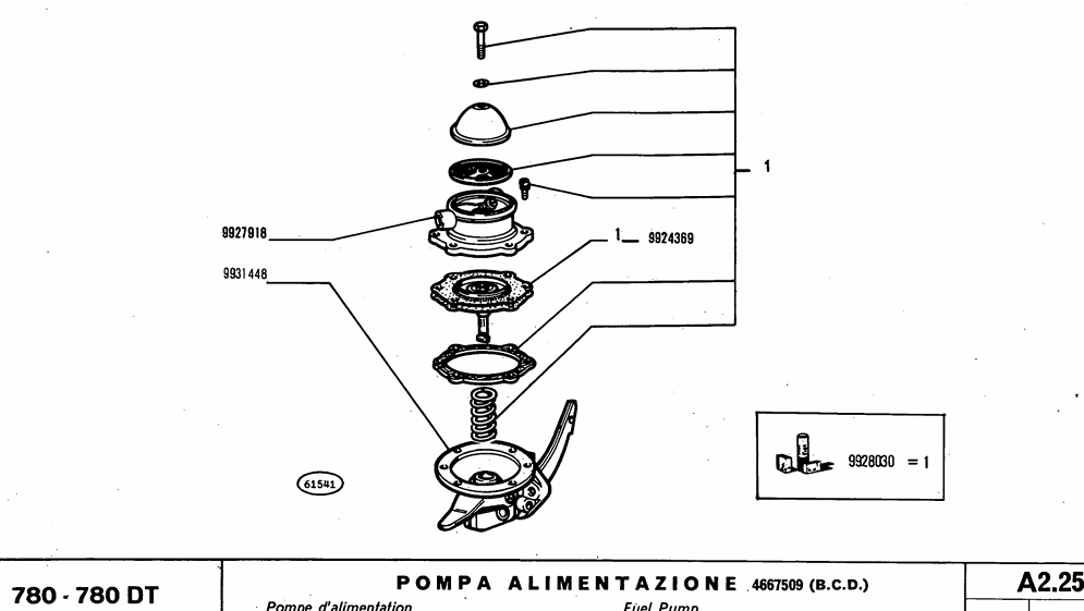

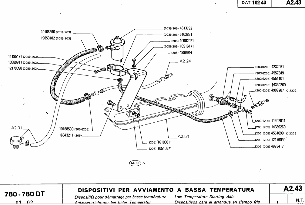

il y a aussi le tamis dans la pompe d'alimentation et un ressort pour pousser la membrane
Pour la dureté du levier , des fois, il faut mettre un petit coup de démarreur pour que la came soit bien positionnée .
