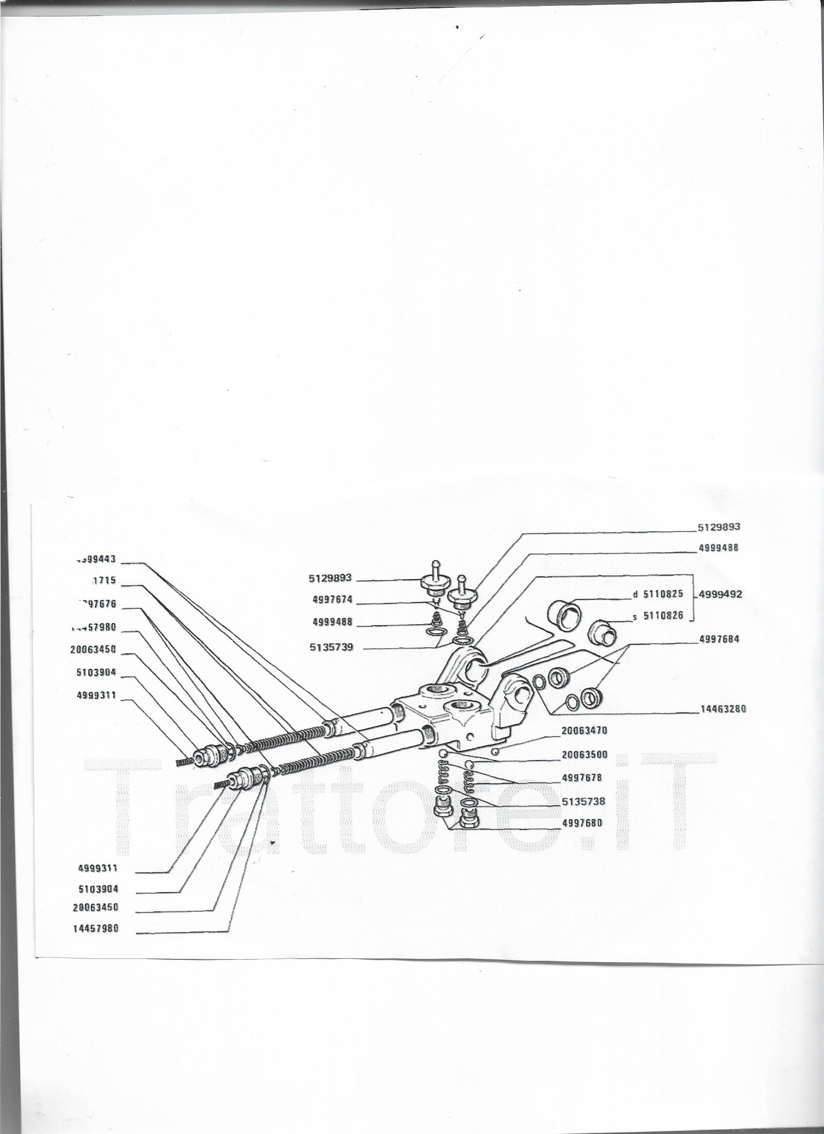

sur les séries précédentes il arrivait lors d'une purge d'abimer les clapets 5 129 893

Bonjour je sais bien que les deux circuits sont bien indépendant mais mon problème de frein est arrivé en même temps le seul lien que je vois c’est j’espère pas qu’il y ai eu une usure prématurée des freins immergés du fait que j’ai roulé moins d’une heure avec très peu d’huile hydraulique Et merci mr JJ pour votre schéma mais il ne correspond pas à mon montage

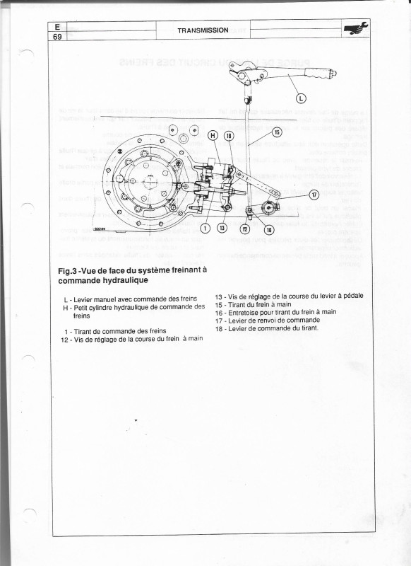

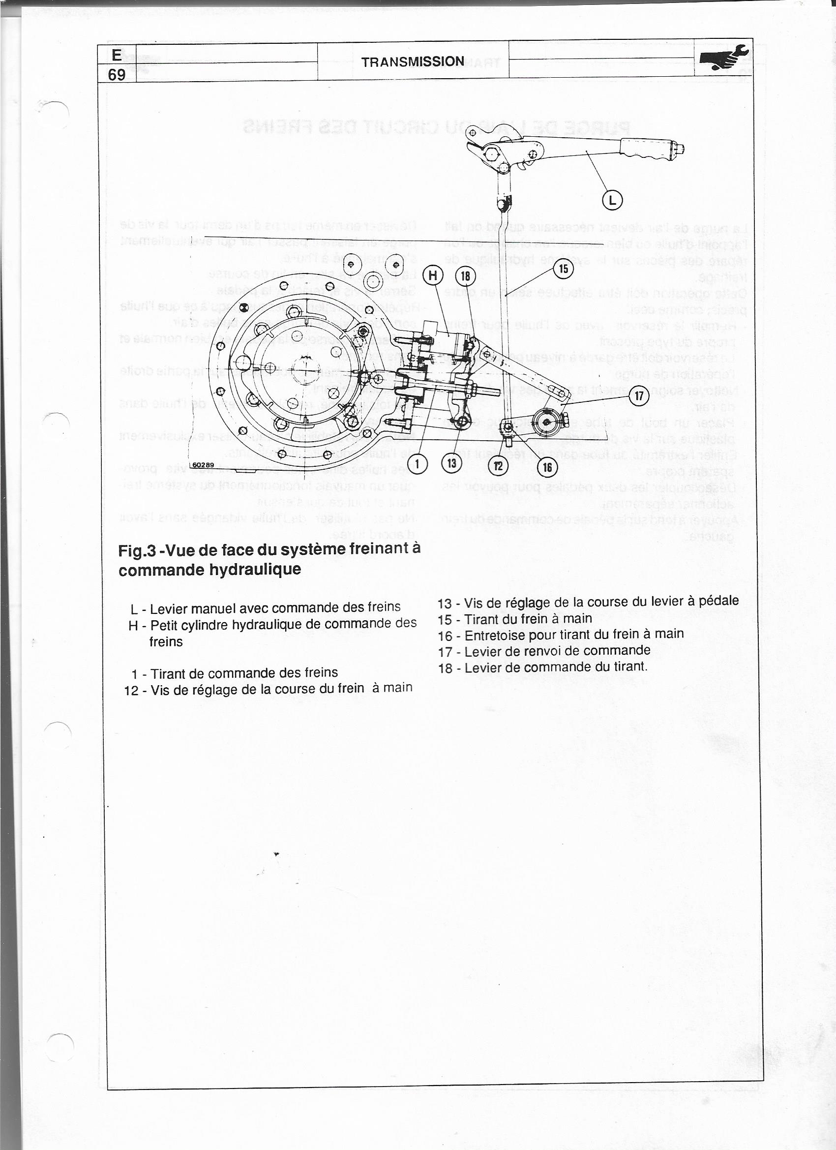

tu as ce type de freins ?

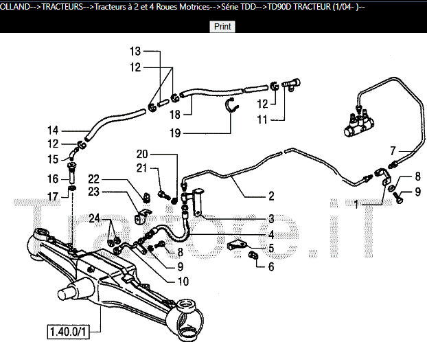

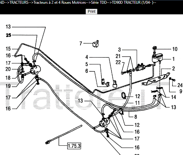

Bonjour, voici pour les freins à l'avant:
Freins pont avant_2026-02-17 134235.gif (40.12 Kio) Vu 2054 fois
Serie TDD-Frein pont avant_ 2026-02-17 133557.gif (35.73 Kio) Vu 2054 fois
