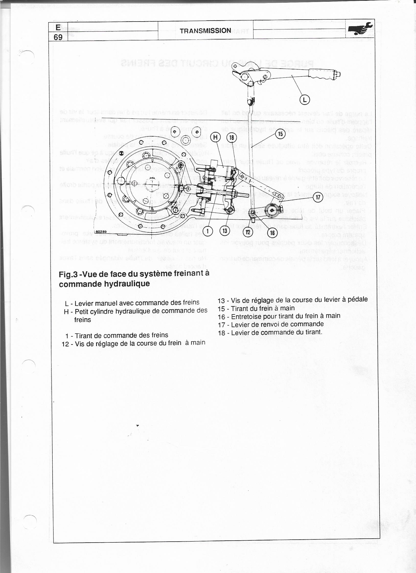

Bonjour je procède un News holland TD 90 D de 2006 j’ai eu une grosse fuite hydraulique sur une remorque qui m’a vider tout mon circuit d’hydraulique j’ai refait le plein ( 50 litres ) j’ai réamorcer mon hydraulique relevage et chargeur nickel mais depuis j’ai plus de frein j’ai purgé le circuit de frein en profitant pour changer le liquide (LHM) et toujours pareil les pedales vont au font Pour info mon model de frein est le model avec deux piston sur les tringles de frein quelqu’un pourrait m’aider ou m’envoyer le schéma de freinage merci

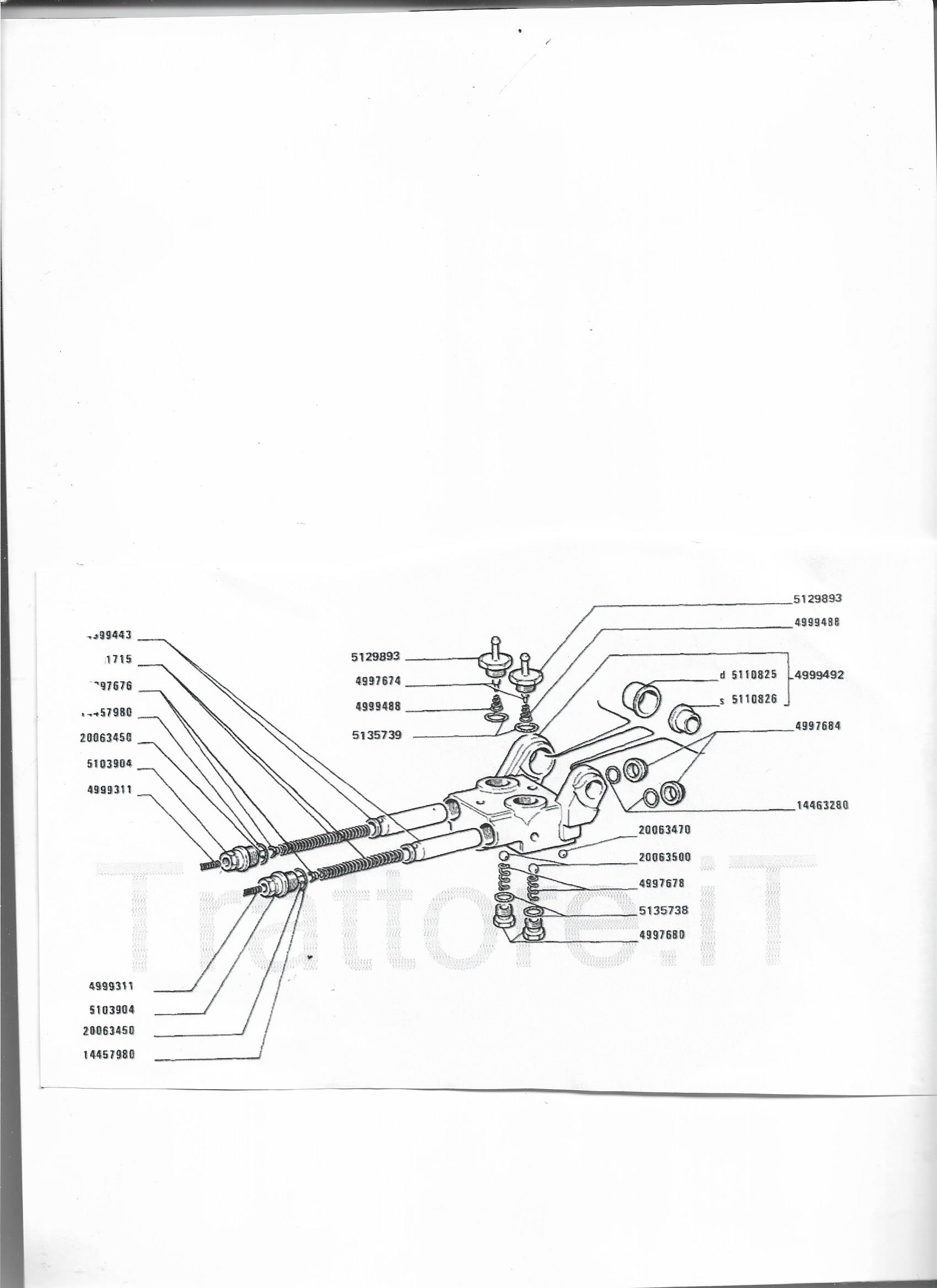

sur les séries précédentes il arrivait lors d'une purge d'abimer les clapets 5 129 893

Bonjour je sais bien que les deux circuits sont bien indépendant mais mon problème de frein est arrivé en même temps le seul lien que je vois c’est j’espère pas qu’il y ai eu une usure prématurée des freins immergés du fait que j’ai roulé moins d’une heure avec très peu d’huile hydraulique Et merci mr JJ pour votre schéma mais il ne correspond pas à mon montage

Bonjour, voici pour les freins à l'avant:
Freins pont avant_2026-02-17 134235.gif (40.12 Kio) Vu 2084 fois
Serie TDD-Frein pont avant_ 2026-02-17 133557.gif (35.73 Kio) Vu 2084 fois
