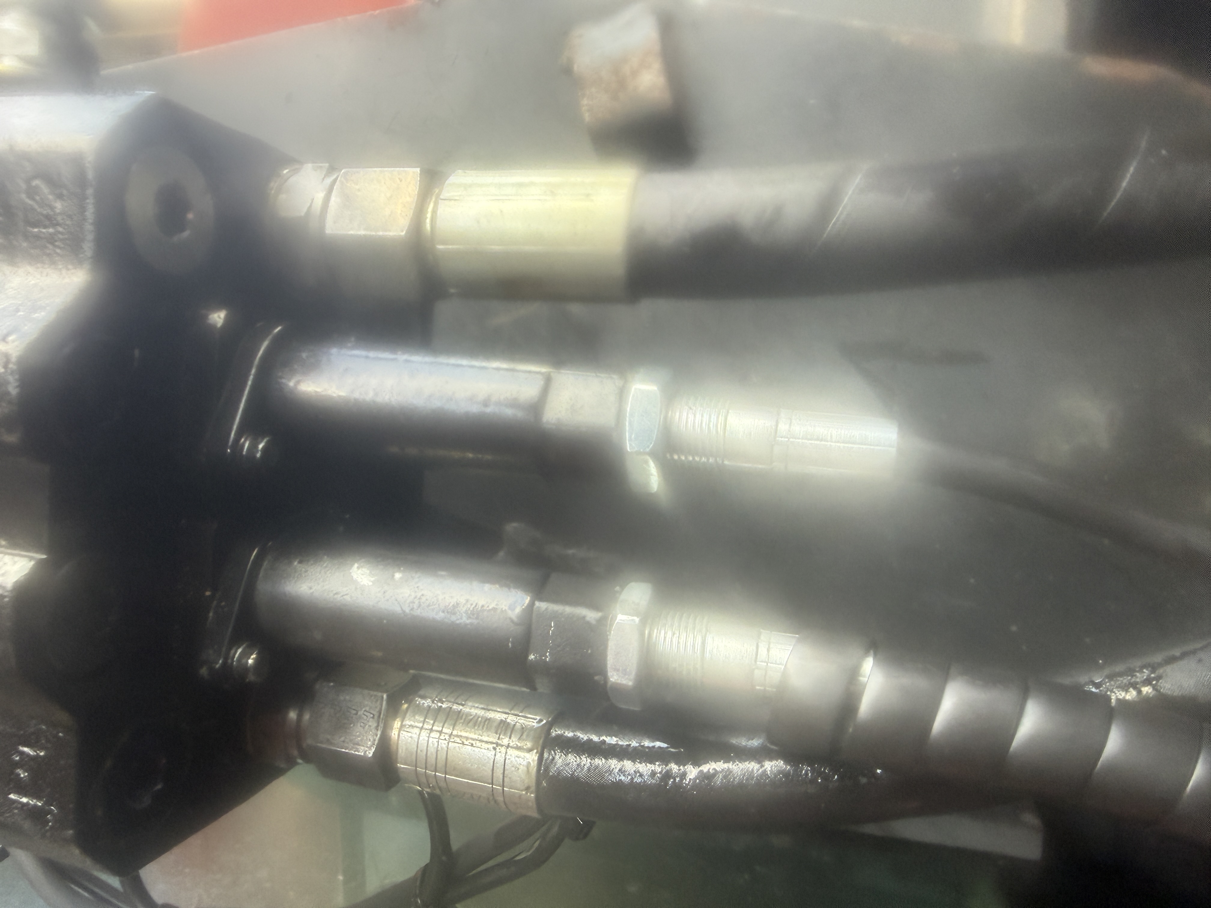

Bonsoir Alain
pourquoi a tu mis un T a la sortie d'huile sur le distributeur de frein de remorque sur le flexible qui va alimenté le distributeur du chargeur ???
et il te manque 1 flexible sur le distributeur du chargeur pour la réalimentation
l'huile va toujours au plus facile , donc avec un T il n'y a plus centre a suivre
ATTENTION ne pas faire un mur hydraulique RISQUE DE DEGATS :rougefaché: :rougefaché:
A+ Thierry

Bonsoir Thierry,
Donc entrée de pression sur P
Le retour libre comme on peu l’appeler, sur T2
Et le T au branchement avant le distributeur du relevage si je peux dire comme ça, là où il y de marqué IN
C juste?

Quand j’y pense, comme ça je l’avais déjà branché, aucune fonction

Bonjour Thierry,
L’erreur a été trouvée, j’ai pas fait attention, la pression comme la ré alimentation sont à l’arrière du bloc, donc là c bon.
Erreur de ma part.😬
Et dans la notice de branchement, c bien fait avec un dessin, mais si on est trop pressé, c ça qui arrive, on se créé des pannes soi même.
Je joint des photos, dès que le chargeur sera monté.
Merci et bonne journée.
Alain

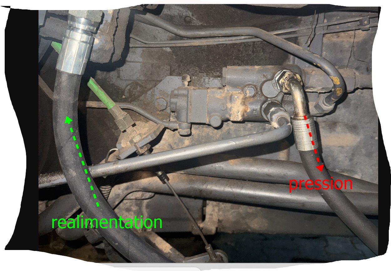

Voici où il faut raccorder, à l’arrière, pas à l’avant.😖

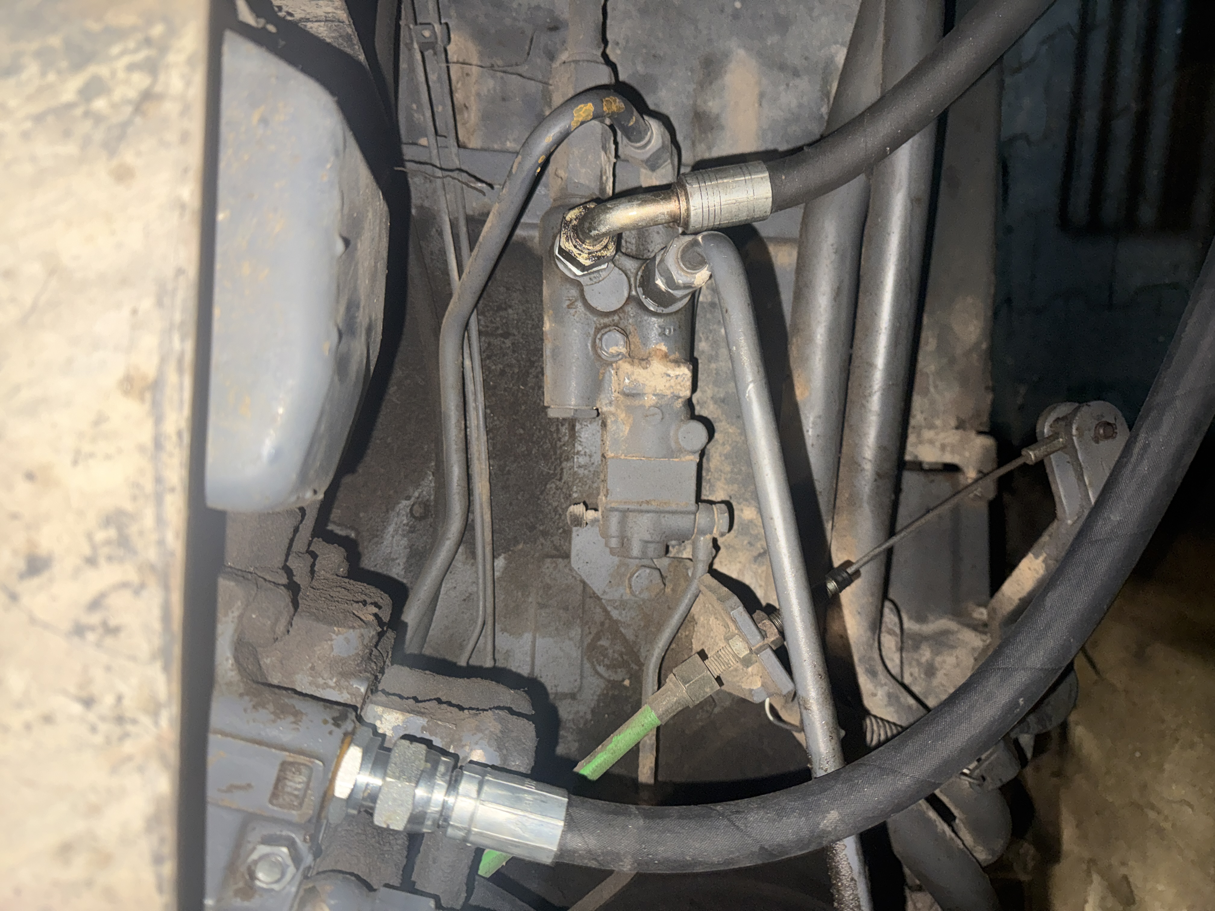

oui coté distributeur chargeur je suis d'accord et coté tracteur ?????
9350alain
Messages : 48
Enregistré le : 06 nov. 2025 05:45
Re: Branchement chargeur NH L65
Message non lu par 9350alain »
Côté tracteur comme ça.
Messages : 1696
ok coté tracteur mais il est branché ou le retour libre ????
