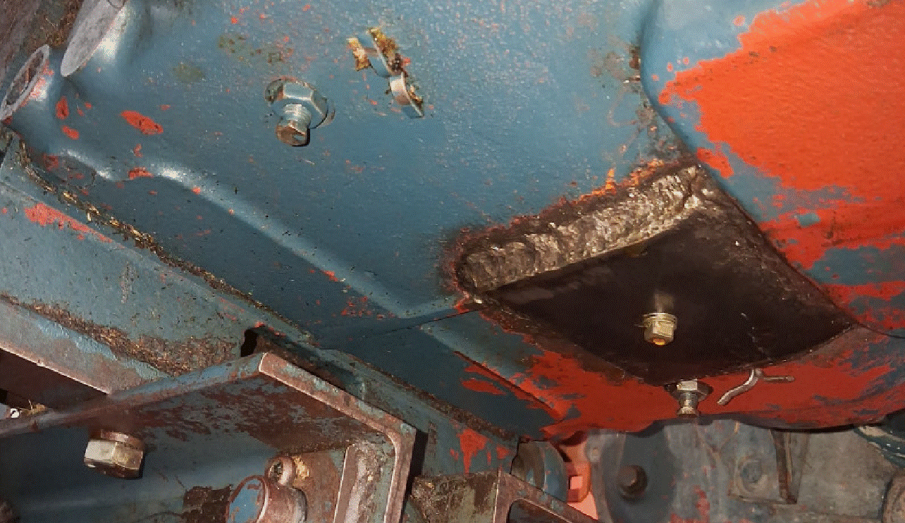

Bonjour je suis a la recherche d un pont ar complet de 640 , le mien est de 1973, je vient de l acheter ya 1 mois et voici ma belle découverte en me couchant dessous ......

La cause de cette réparation, casse interne ou autre?
L'ancien propriétaire peut-il vous informer?

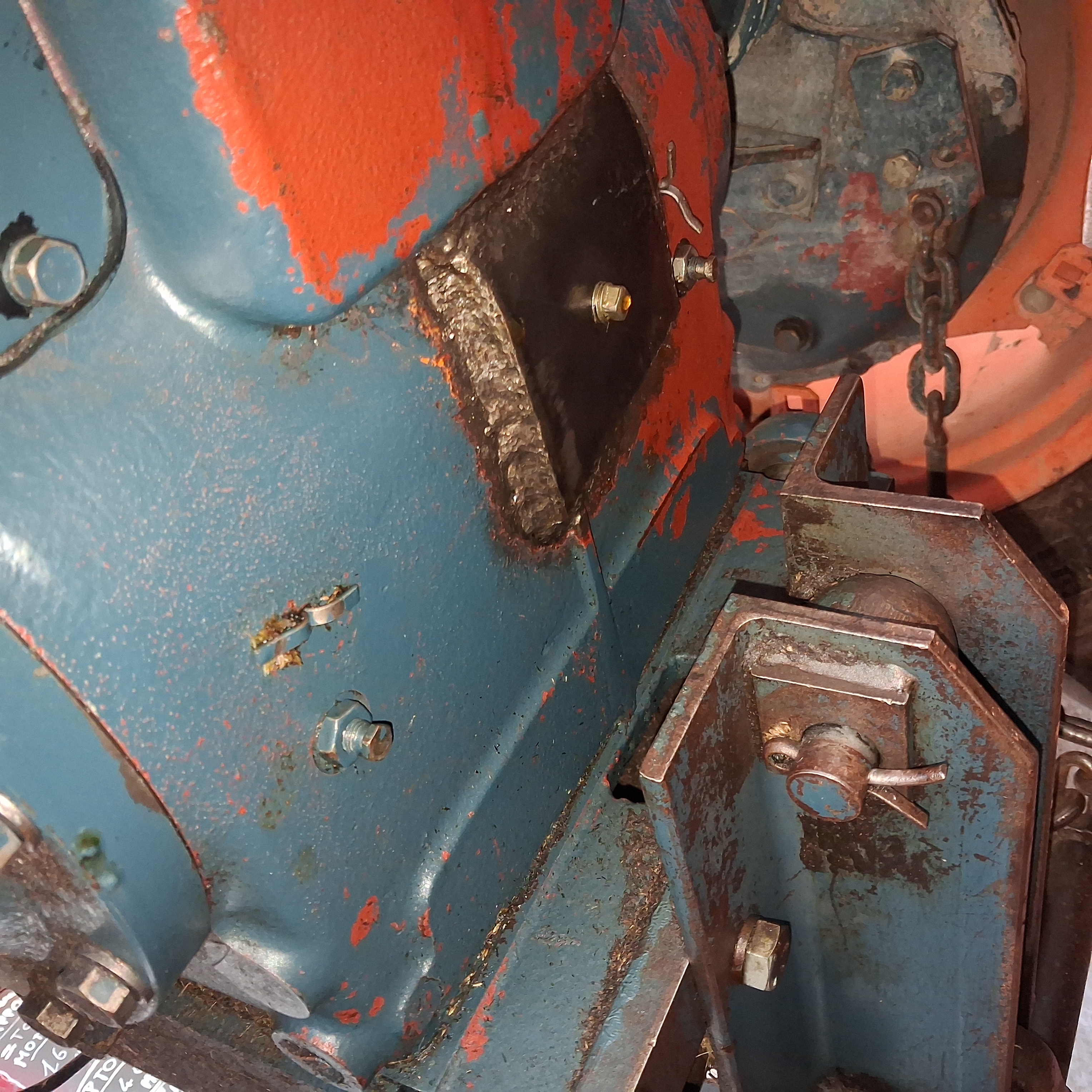

vraisemblablement l'axe du différentiel a voulu sortir par cet endroit ...!
si la soudure est bien faite tu peux le laisser comme cela

il doit fuir , il y a une goute d'huile sur le bouchon de vidange
oui certainement un axe du différentiel qui a défoncé le carter

Thierry, c'est la forme du bouchon qui donne cette impression de goutte!

Pour info et oui j ai contacter l ancien propriétaire , c est pas lui d apres ces dire car il la garder que 6 mois est servi 3 heures.....,j attend un devis de réparation et j ai reçu un devis de tracto pieces du 56 pour un pont ar avec trompette sans relevage .....et apres je m occuperai de lui .....
Bon c est pas le sujet , pour moi il a pas ete ouvert ou couper car les joints sont d origine et aucune trace sur la visseries c est tout d origine.
Et oui malheureusement ca fuit mais tres légèrement.

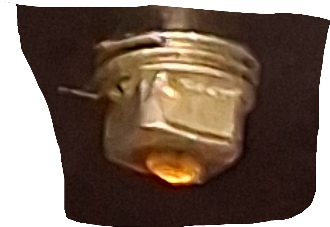

Pour moi il ont soit passer un cric a travers en changeant les pneu ar car il sont neuf avec les autocollants encore dessus,ou en faisant la vidange car ce situe pile poil au niveau de la vis de vidange du pont , en voulant décoller le joint cuivre en tapant avec un marteau trop fort du a la vis indéserable peut etre......
Ou il sont rester accrocher ou pendu sur quelque chose qui est passer a travers ....
Pour moi c est pas mal fait .... en plus par dessous ,mais c est pas sérieux le tracteur perd de sa valeur ,de plus c est dommage vu l etat d origine qu il est ....(voir photo).
Sinon il fonctionne parfaitement.

En effet, il est en très bon état , ailleurs. Tu es sûr de la cause du mal? Vérifier , en enlevant le carter arrière ,l'état de l'intérieur....
