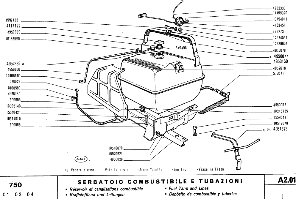

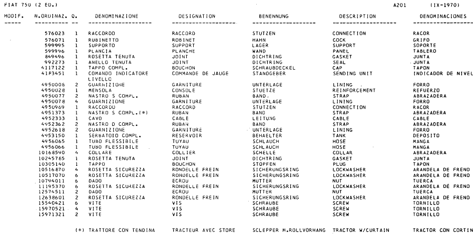

Bonsoir, jauge 4183451 du SOMECA 750 (modèle similaire) dispo chez Promodis, Agrizone, Sébastien Pièces et ailleurs...
