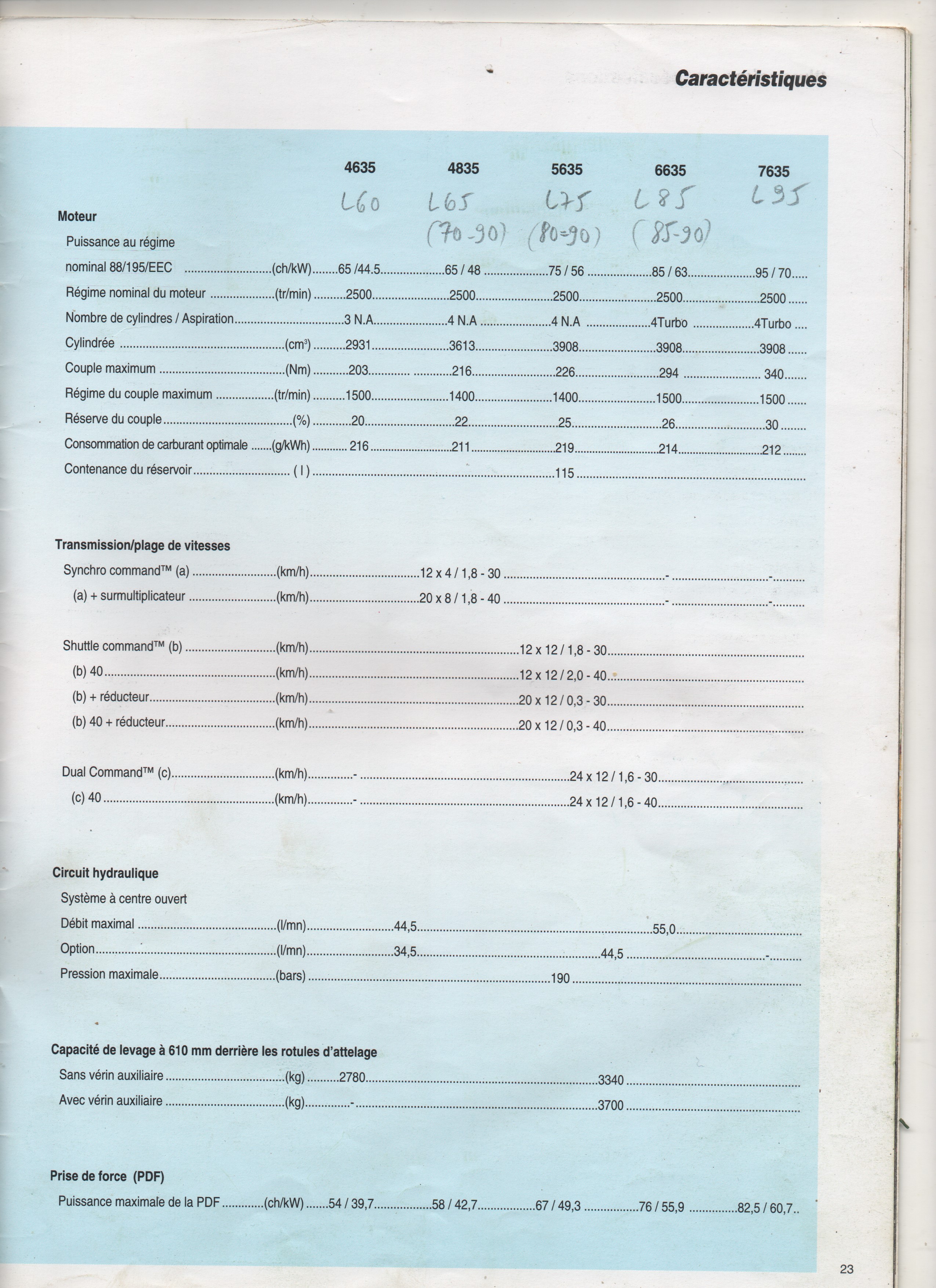

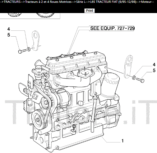

Bonjour Alain, avec le turbo il est possible que les réglages de la pompe à injection ne soient pas les mêmes et le liquide de refroidissement va à la base du filtre à huile sur certains modèles .
Messages : 3690
Re: NH l65 collecteur
pour infos , la série 90 pour le moteur
Tu as les 2 branchements de circuit d'huile a voir
L 65-moteur_ 2026-05-12 222940.gif (42.42 Kio) Vu 1310 fois
L 85-moteur turbo_ 2026-05-12 222636.gif (45.18 Kio) Vu 1310 fois

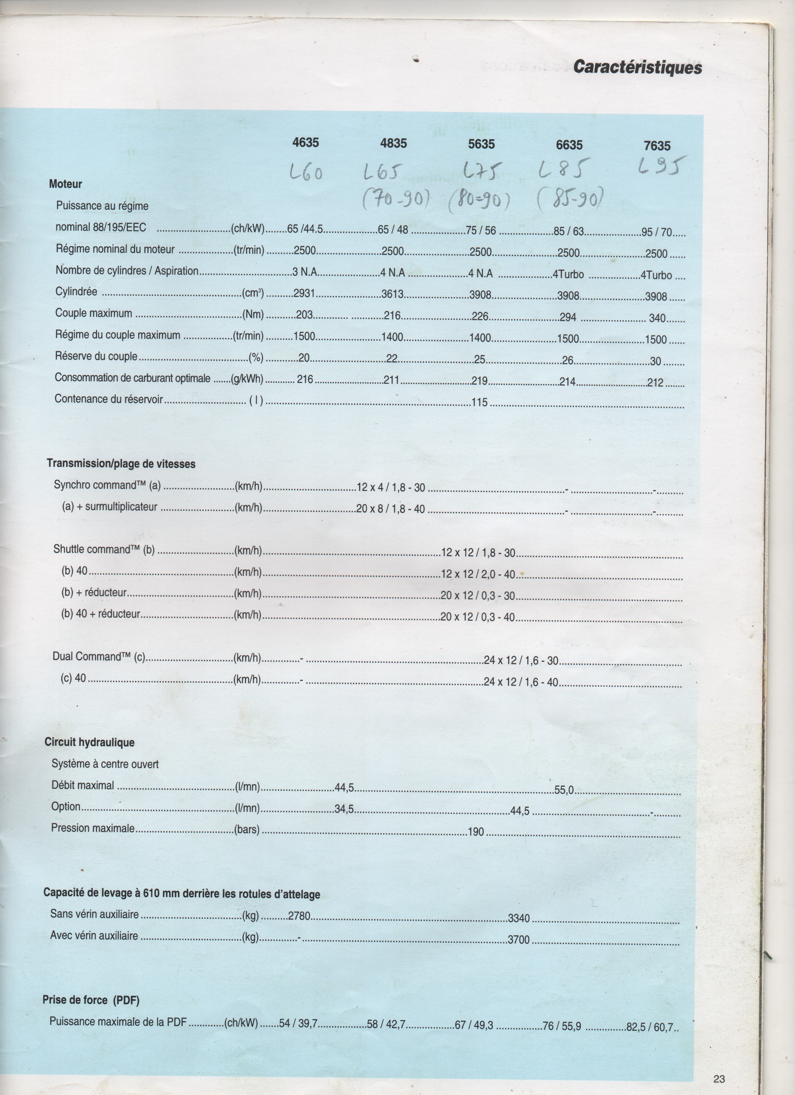

Messages : 3690

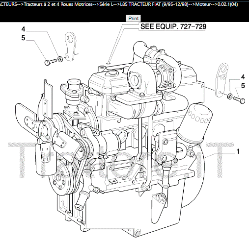

Bonjour Alain, oui le tableau correspond à la série L , présenté avec la série FORD identique. Entre parenthèse la série 90 à moteurs similaires.
Ci-dessous les divers éléments pour le turbo du L 85.Prévoir les branchements des 2 tuyaux d'huile sur le bloc et le carter et les 2 durites du refroidisseur d'huile entre le filtre et le circuit de refroidissement.

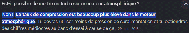

Attention! tu peux avoir plus de puissance sans mettre de turbo , comme sur le CASE IH JX ( fabriqué pour CNH en Turquie par TURK TRAKTOR) qui est identique au tiens , qui a 3613 cm3 mais qui fait sur le papier 80 ch sans turbo :

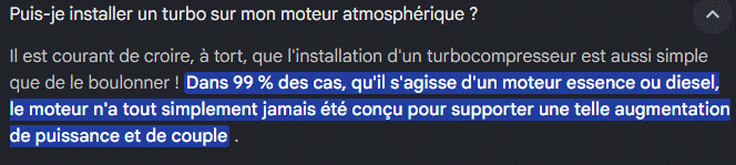

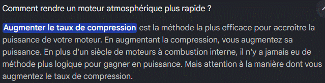

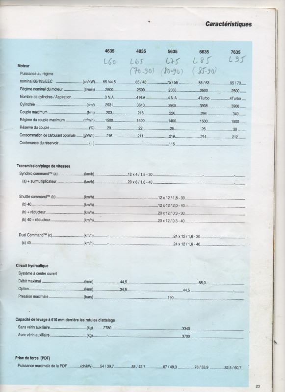

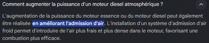

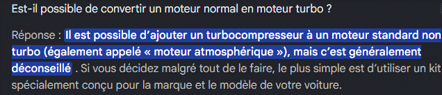

Attention! commencer par quelques infos:

Bonjour Alain,
En effet sur le moteur FIAT IVECO 8045.25 ( 3908 cm3 avec turbo) le taux de compression a été abaissé à 16,5:1.
Il équipe le 88-93, le 88-94 et le L 85.
Sur les autres moteurs atmosphériques le taux est de 17:1
Le 8045.05 pour le 60-93, 60-94 et le L 65 (3613 cm3);
Le 8045.06 pour le 72-93, 72-94, 82-93,82-94 et L 75 ( 3908 cm3).
Les premières choses à vérifier: l'état général de ton moteur (compressions...) , changer tous les filtres (air, GNR, huile) , nettoyer le tamis de la pompe d'alimentation et celui à l'entrée de la pompe à injection si tu as une CAV (tu as peut-être une Bosch).
Mettre du GNR récent pris dans la cuve bien entretenue, avec le réservoir du tracteur sans dépôts...
