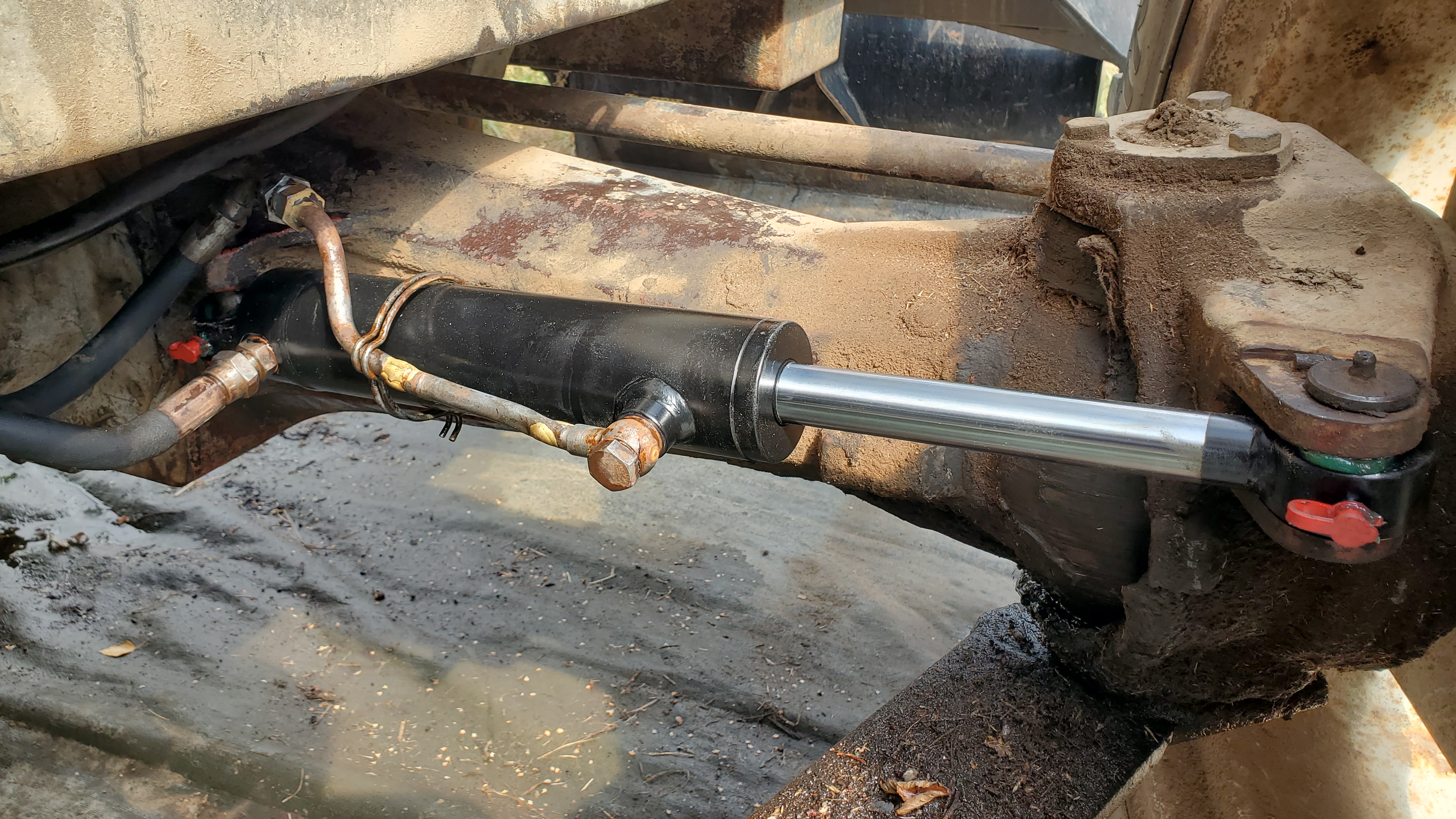

Salut,
Je confirme que le vérin ref 5110840 se monte et fonctionne (tige de 25mm contre 22, et quelques millimètres de diamètre de fut en trop).
En mesurant il y a peut-être 10mm de course de course en moins, mais j'ai pas la sensation d'avoir trop perdu en braquage.
J'ai l'impression que je peux à nouveau tourner les roues sur place, mais j'ai testé 5mn et j'ai toujours de la bulle dans le bocal.. Avec les durites neuves il reste plus que l'orbitrol et la pompe. J'ai pas de butée nette au volant, si je force légèrement ça continue de tourner.
Par contre un truc bizarre, sur le vieux vérin j'avais des rotules neuves, au bout de 51 heures la rotule côté fusée de roue est déjà proche de la mort (genre 2mm de jeu). C'est juste de la daube où il pourrait y avoir une autre cause ?

Bonjour Adrien, tu as vérifié la géométrie ( parallélisme ) des roues.
C'est qu'elle est la marque du vérin?

Bonjour Jean-Claude,
Le parallélisme est aux fraises, La barre de direction est à changer, une rotule est morte et le tout avait été soudé (j'en ai une neuve, faudrait que je le fasse). Effectivement j'imagine que ça ne doit pas aider...
Ce que je trouve étrange c'est que l'axe était nickel, alors que celui côté pont était défoncé (je n'avais changé que celui-ci), à priori il y a plus d'efforts côté pont.
La marque du vérin je ne sais pas trop, j'ai acheté en hollande ("spare parts holland"), le même est vendu un peu partout (agrizone, camagris, amazon, etc) mais il est moins cher en direct.
Il est vendu avec des rotules, coup de bol.
