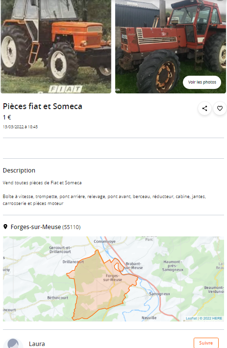

Re: Problème pont avant someca 900td
Bonjour,regardes là , peut-être!
Capture d’écran 2022-05-01 085909.png (288.28 Kio) Vu 2316 fois
