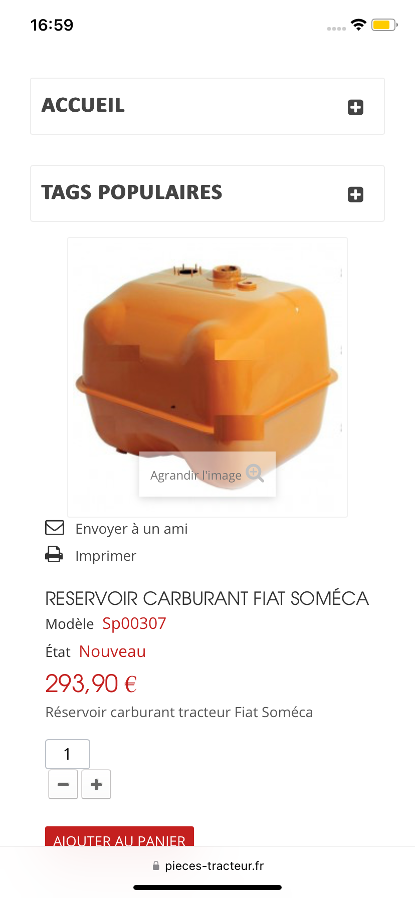

Sinon je veut acheter un réservoir neuf il existe pour le 640 sur Sebastien pièce c est le même sur le 750 non ? Et ensuite je voudrais repeindre La Fourche mailleux si vous avez le RAL du rouge mailleux ou une référence je suis preneur
						Merci pour l info donc c est juste un reste de ses prédécesseurs

je ne sais pas mais je ne crois pas
le 640 avait une capacité de 54 litres celui du 750 =81 litres par contre le 650 et le 670 ont la meme contenance que
le 750
le 750

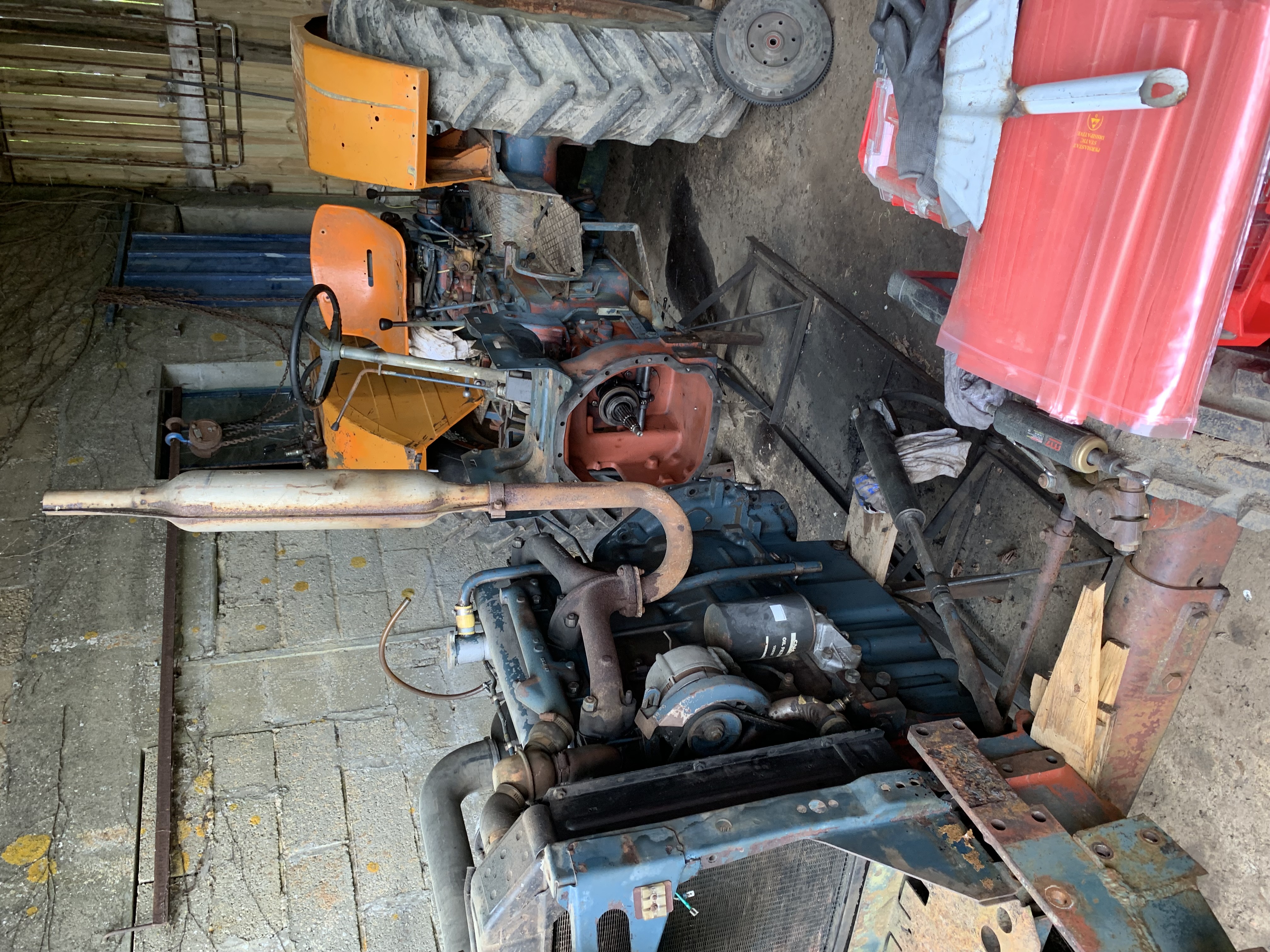

Le 750 est en 2 et attend un embrayage neuf
Il a eu le droit à un petit nettoyage Quelle est le couple de serrage pour les vis du volant moteur ?

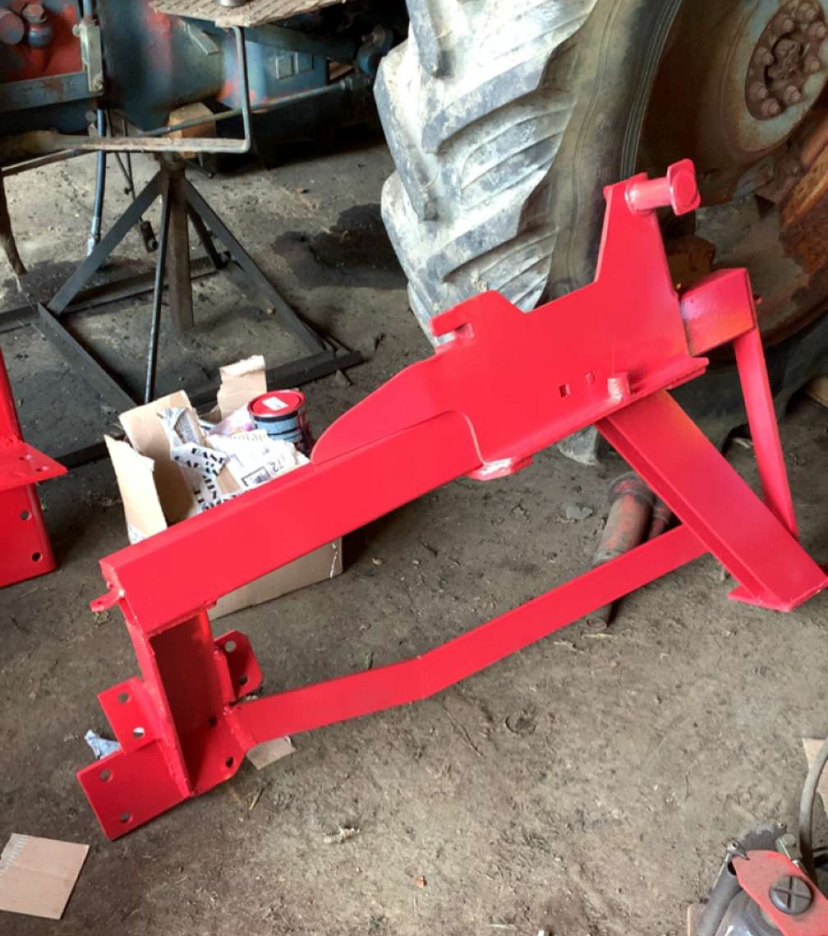

En attendant le disque je me suis dis je vais refaire une beauté au châssis de chargeur

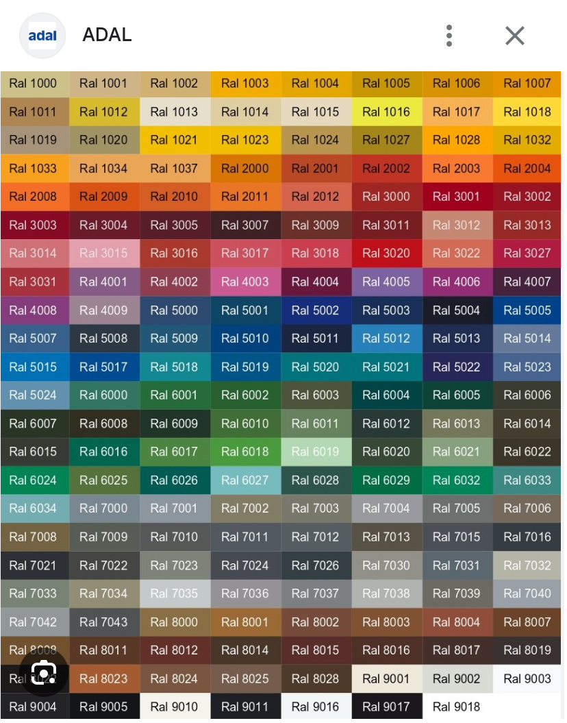

Bas vous aller rire J ai acheté de la peinture « rouge » mailleux RAL 3031 bas J ai un châssis rose Je vais le refaire la c est vraiment moche que penser vous du ral 3001 ?
