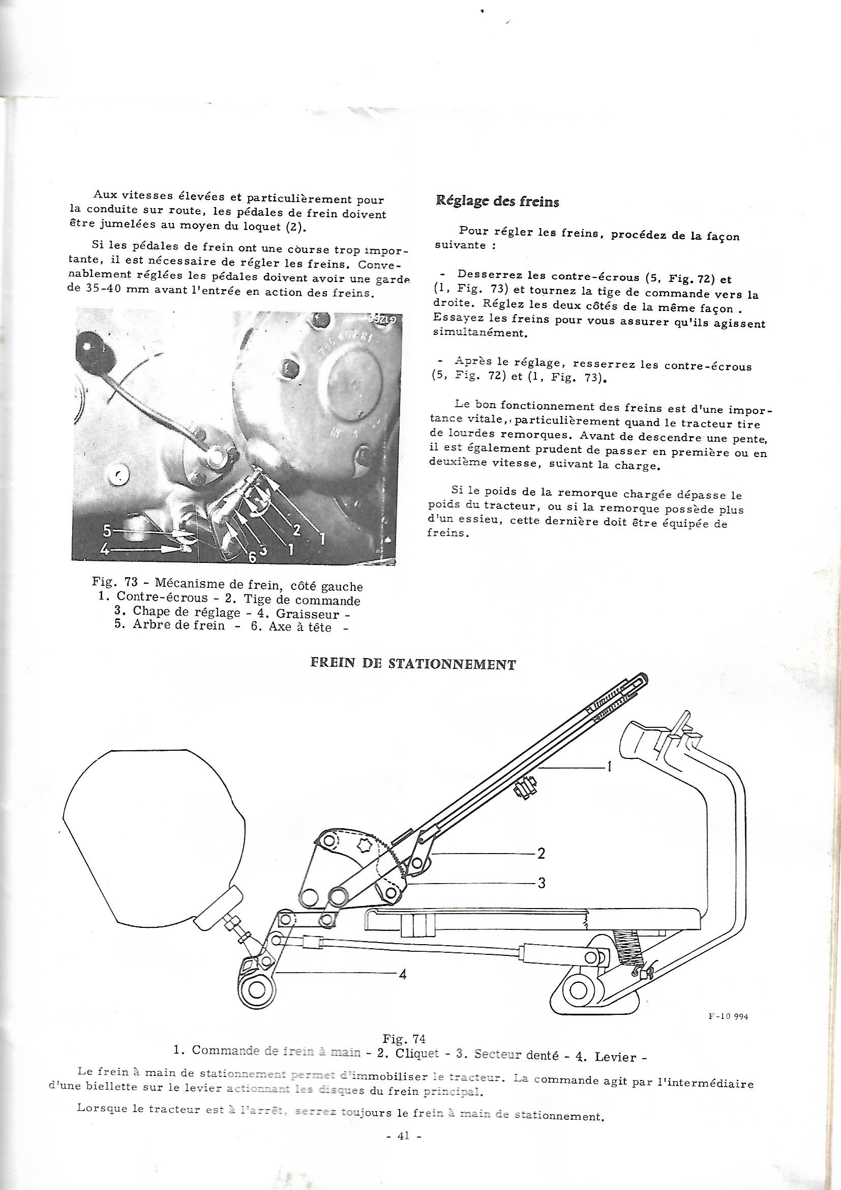

j'ai aussi trouvé le système de freinage à main agissant sur les disques

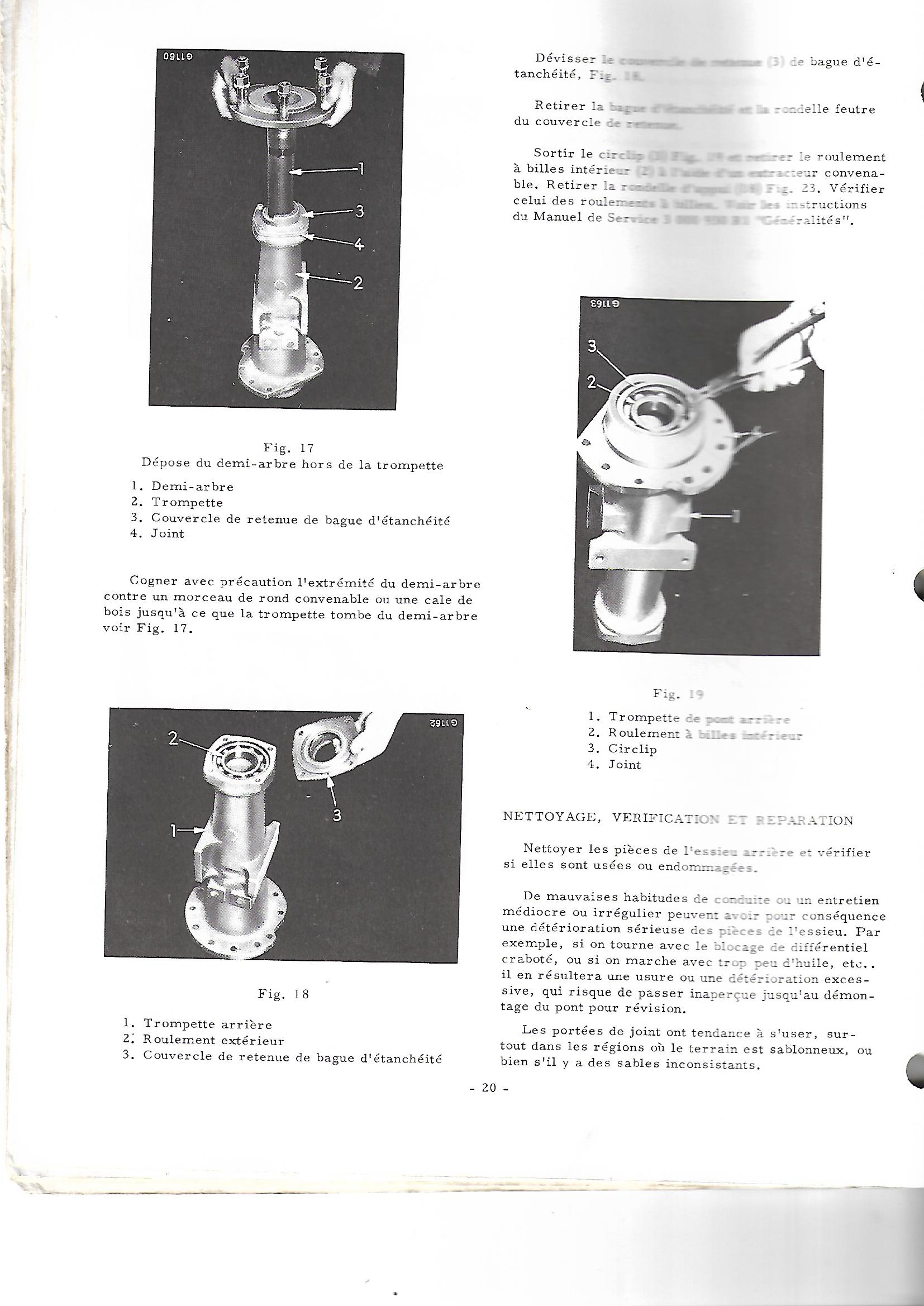

démontage arbre de roue

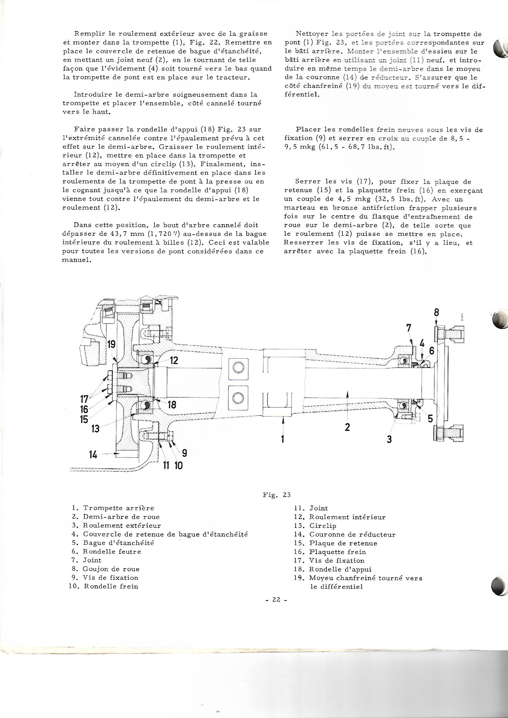

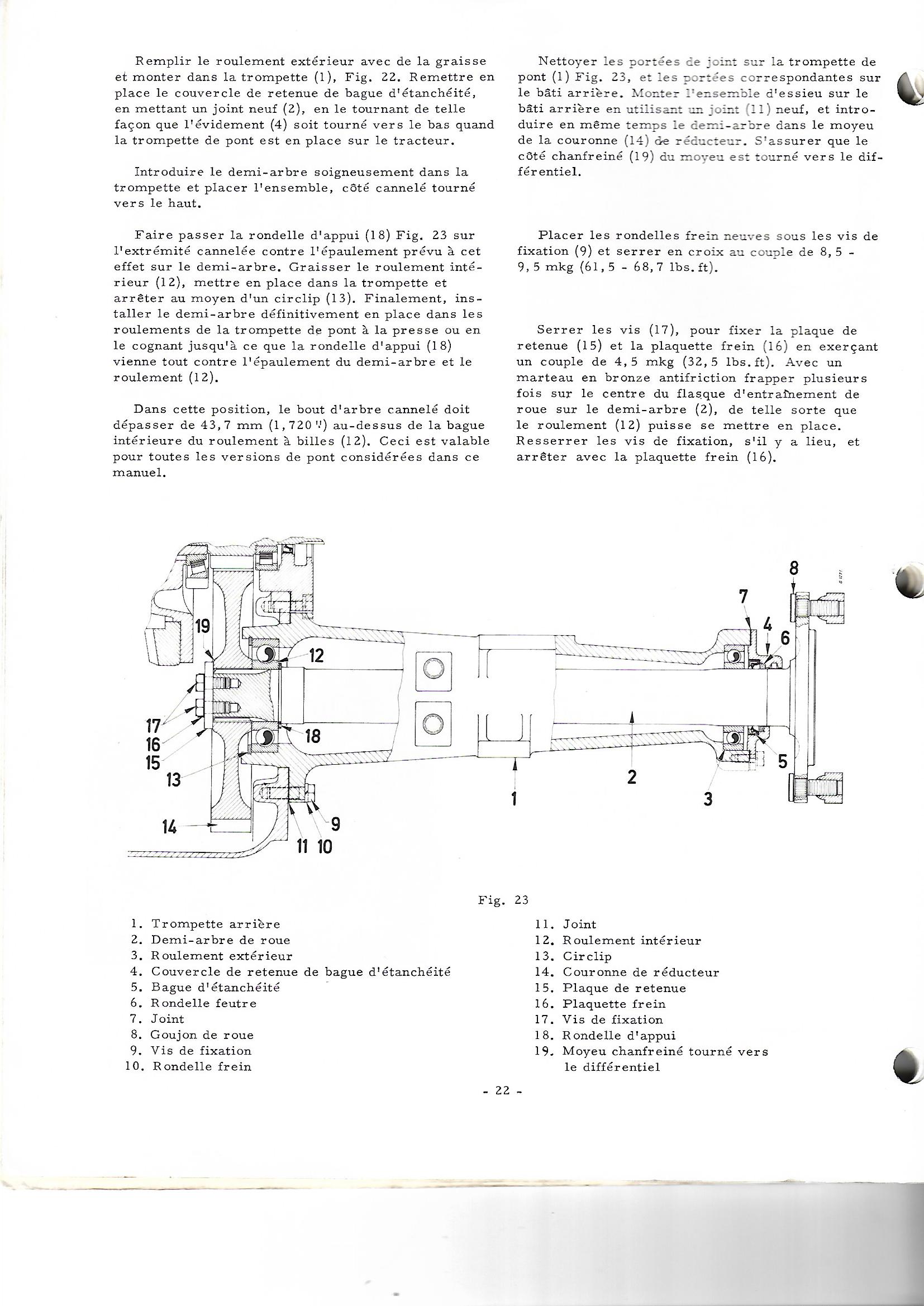

Re: IH 423
montage final

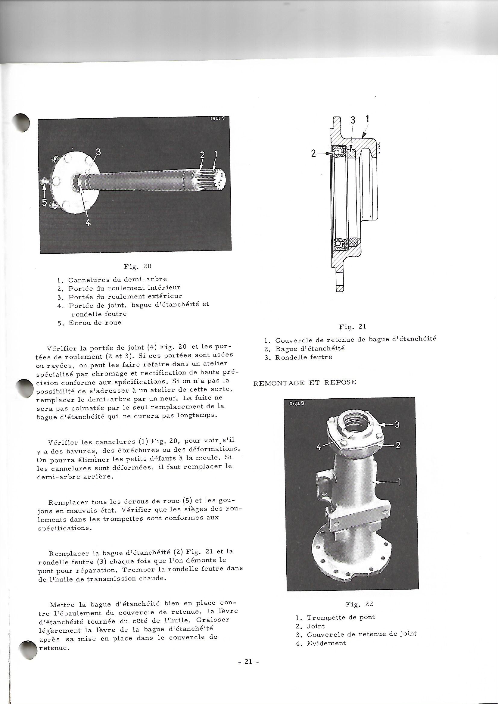

jj a écrit : 27 déc. 2021 18:04 démontage arbre de roue
Tu vois la figure 17 ça vient pas il faut y aller vraiment à la dure. du coup il n'y a pas d'autre moyen ? normalement tu vois dans l'image que ça vient tout seul mais dans la réalité ça vient pas du tout !!
Messages : 10238
Re: IH 423
en fait il doit s'agir des cannelures de l'arbre et du pignon qui sont plus ou moins ébréchées
c'est pour cela que tu as du mal a le sortir ?
Messages : 828
x 106
x 67
Re: IH 423
jj a écrit : 27 déc. 2021 18:31 en fait il doit s'agir des cannelures de l'arbre et du pignon qui sont plus ou moins ébréchées
oui et donc le seul moyen c'est la masse et ça déforme un peu la tête , après si il y a que ça je peux pas faire autrement
