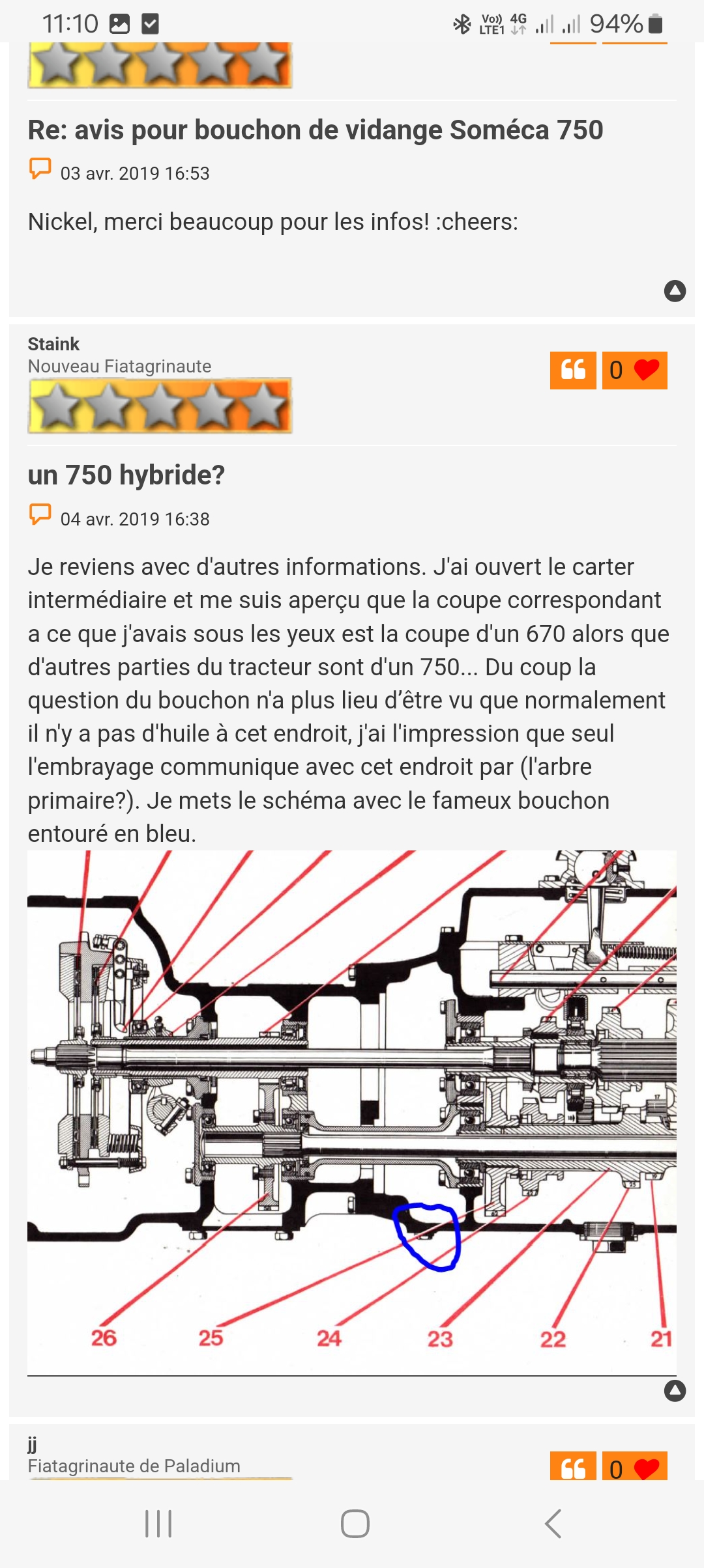

Bonjour a tous, après demontage nous avons rien trouvé d'anormal mes on a changé les joint , le souci ete que le carter entre la boite et le carter intermédiaire qui es sensé pas y avoir d'huile ! Avec les année il suinté et a rempli jusqu'à la hauteur de l'harbre qui du coup l'huile passé sans problème, apres 1 mois de travail avec plus rien ne ces produit.

Ces le carter ou il et entouré de bleus que l'huile avait atteint le 2 eme arbre.

Bonjour, le problème est connu; c'est l'huile de la boîte qui passe dans ce boîtier (joint défectueux).Donc vérifier niveau bv..
Il y a plusieurs post sur le sujet.
