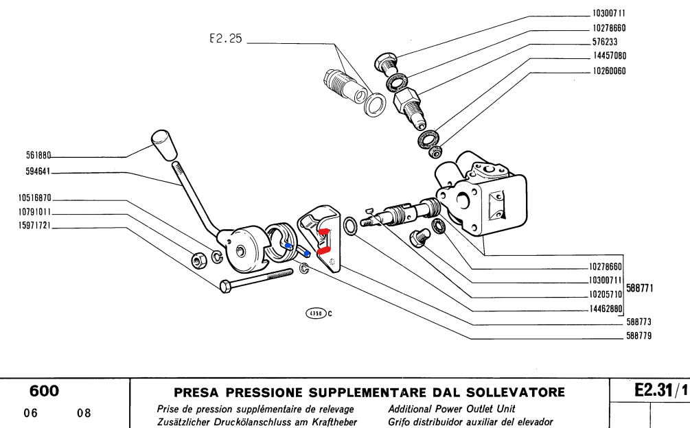

Pour le distributeur auxiliaire, vérifies l'état du ressort.
Il ne faut pas qu'il soit cassé et propre. Les extrémités bleues s'appuient sur les zones rouges
Pour l auxiliaire je n ai pas de ressort, seulement sur la manette de relevage contrôlé.

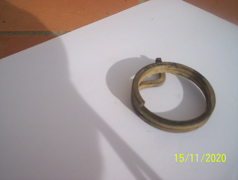

Pour le distributeur auxiliaire il te faut impérativement ce ressort que je t'ai présenté hier.
Voici le miens quand il s'est cassé d'un coté:

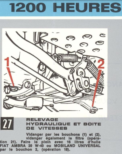

Voici ce que tu doit faire. Actuellement la 20w40 est remplacée par la 15w 40 multifonctionnelle.
Vidange pont bv rel_ 2024-06-28 082827.png (434.56 Kio) Vu 5353 fois

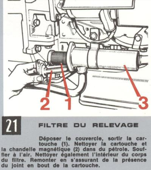

Pour le filtre, tu peux le faire sans vidanger, toutes les 400 h ou moins.
filtre relevage_ 2024-06-28 083109.png (368.64 Kio) Vu 5353 fois

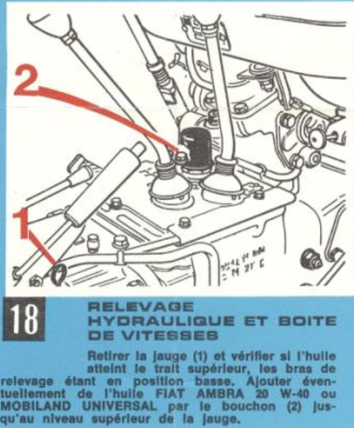

JAUGE-Remplissage pont boîte relevage_2024-06-28 082401.png (406.97 Kio) Vu 5353 fois

tu devais avoir une saleté qui se promenait dans le circuit hydraulique
comme t'as indiqué JEAN CLAUDE nettoie le filtre du relevage
