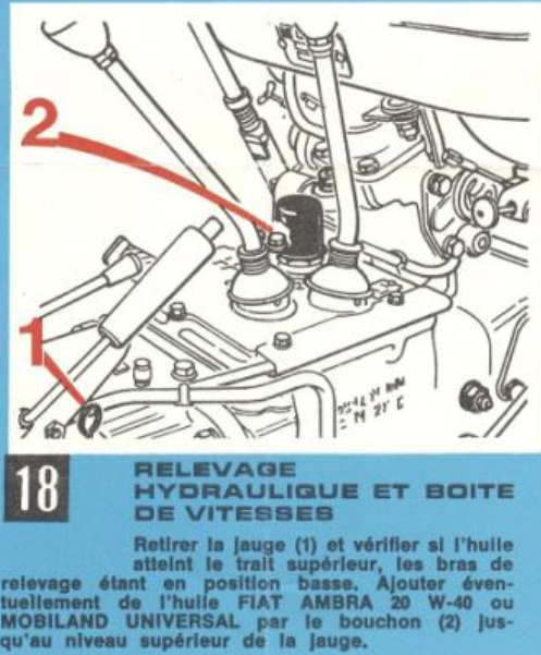

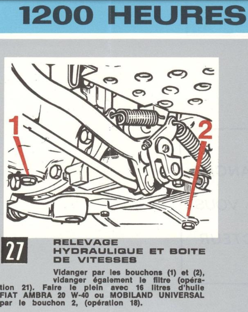

Pour le distributeur auxiliaire il te faut impérativement ce ressort que je t'ai présenté hier.
Voici le miens quand il s'est cassé d'un coté:
Voici ce que tu doit faire. Actuellement la 20w40 est remplacée par la 15w 40 multifonctionnelle.
Vidange pont bv rel_ 2024-06-28 082827.png (434.56 Kio) Vu 5390 fois

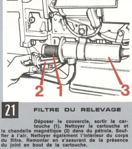

Pour le filtre, tu peux le faire sans vidanger, toutes les 400 h ou moins.
filtre relevage_ 2024-06-28 083109.png (368.64 Kio) Vu 5390 fois
JAUGE-Remplissage pont boîte relevage_2024-06-28 082401.png (406.97 Kio) Vu 5390 fois
Tu as l'entretien et infos ici:
http://tracteurs.someca.free.fr/600.html

tu devais avoir une saleté qui se promenait dans le circuit hydraulique
comme t'as indiqué JEAN CLAUDE nettoie le filtre du relevage
