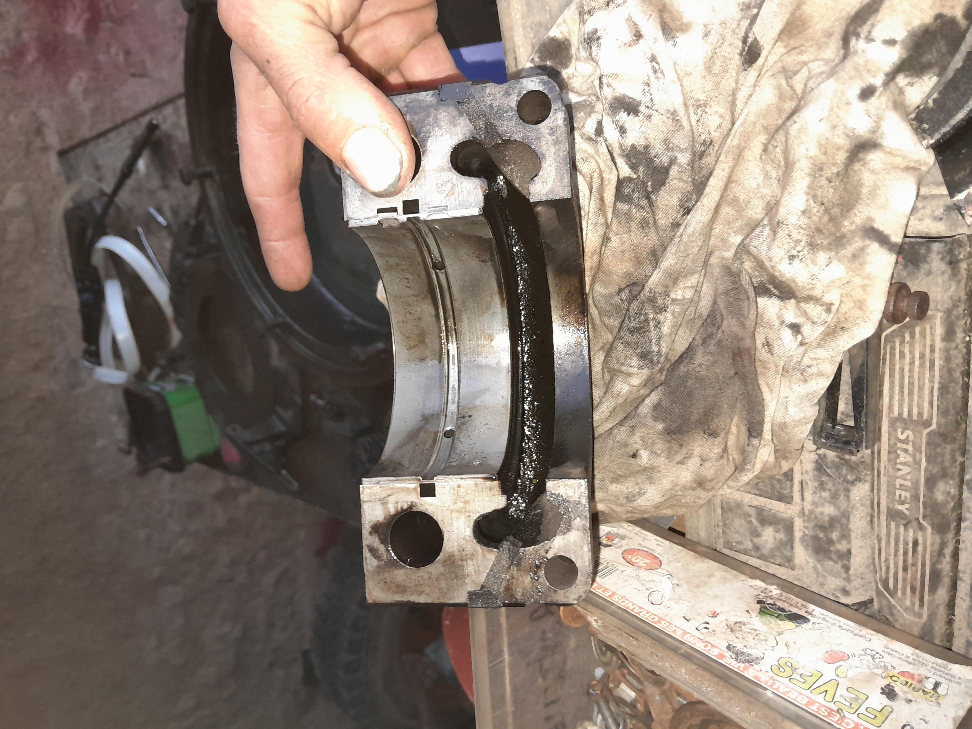

Bonsoir savez vous quel type de joints vont dedans ?
Messages : 10192
Re: Aide embrayage someca 670
tu as pris les feutres ?
Bourg mickael
Messages : 115
Je les es commander il vons bientôt arrivé, mes a mon demontage il y yavai rien du tout nul par.

Bonjour le reglage de l'embrayage je l'ai, ces le systeme de joint en dessous du palier que je recherche, car au demontage je n'ai trouvé aucun morceau.

tu tapes sur google ancien joint de palier arriere

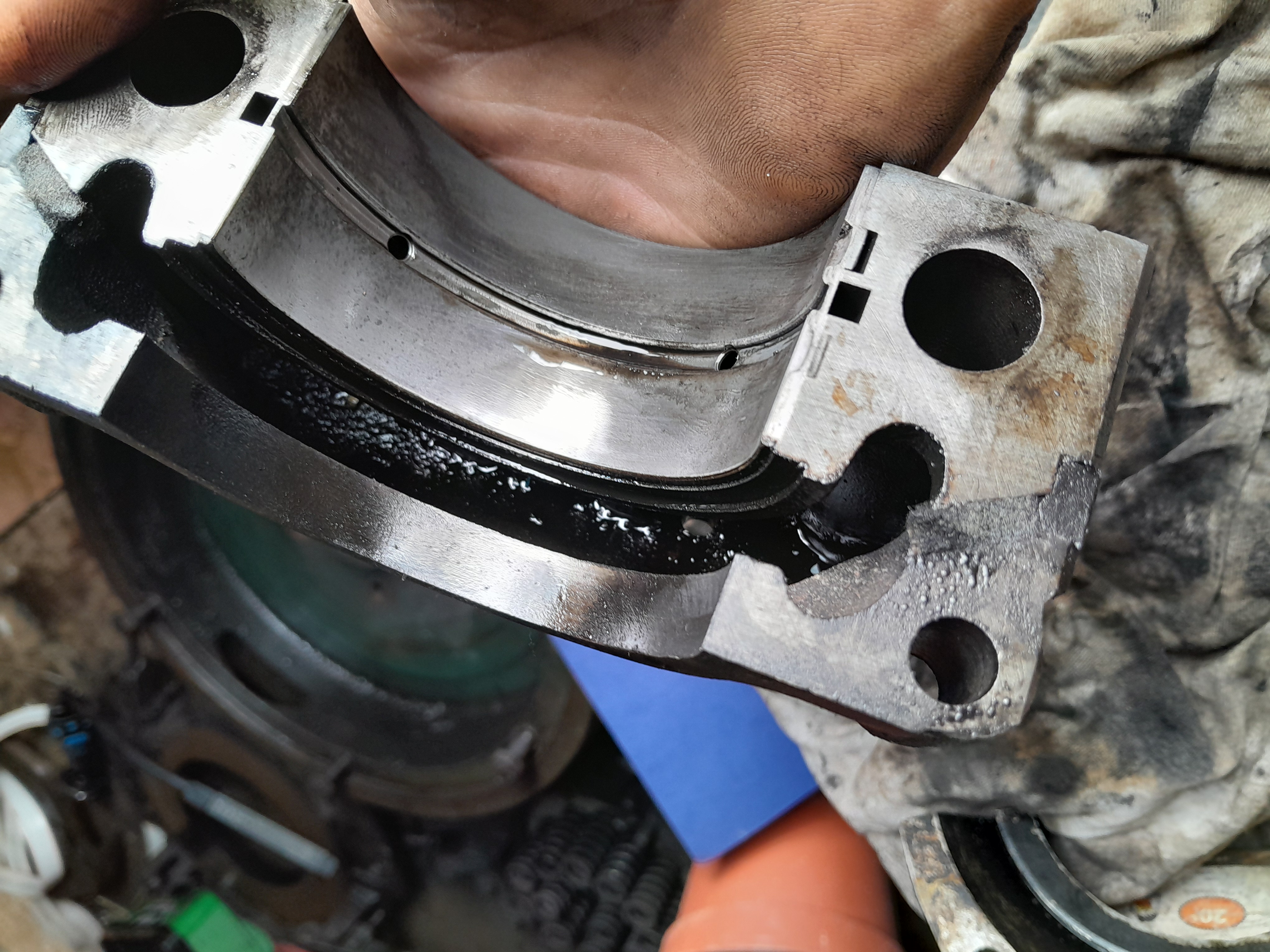

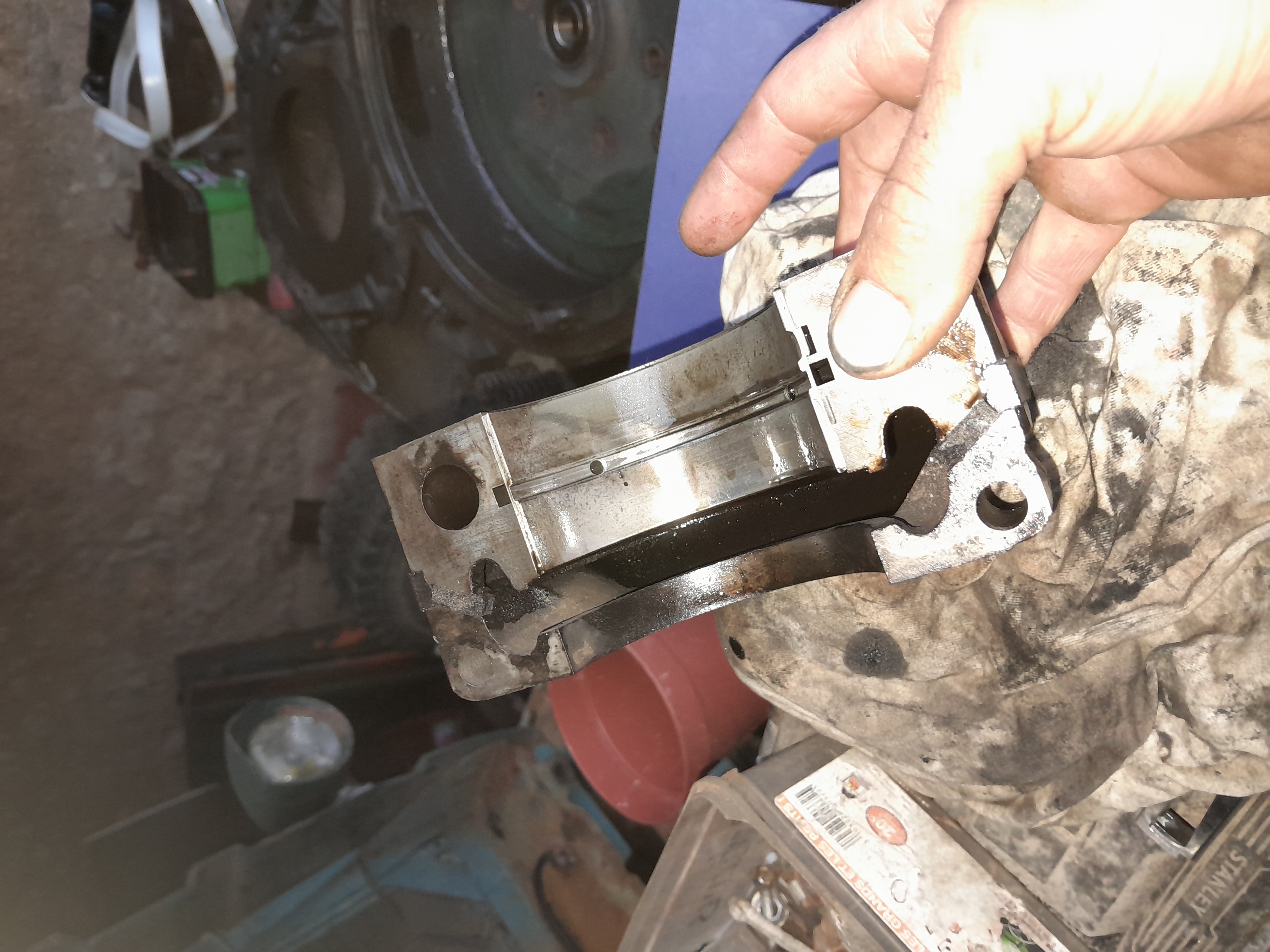

Je comprends pas ces vide dans la pièce, je vois pas comment un joint peut tenir
Messages : 10192
les feutres se glissent de chaque coté
le principe est l'huile est refoulée à l'intérieur du carter par le pignon
mais le coussinet que tu montres semble marqué ?
tu avais quel genre d'embrayage ?

Le cousinet ete juste sale mes pas rayé et rien d'anormal, ces un embrayage ferodo, oui on glisse les morceaux de tresse sur la pièce en alu du haut , mes en bas ya rien ces juste le pignion qui dois travailler ?
