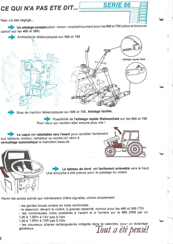

il y a toujours moyen de déplacé le chargeur vers l'avant ou enlevé la protection de calandre pour ouvrir complètement le capot moteur
autrement il faut dévisser la vis banjo sous le réservoir et enlever le bout de tuyau et le robinet et faire un nettoyage complet du réservoir

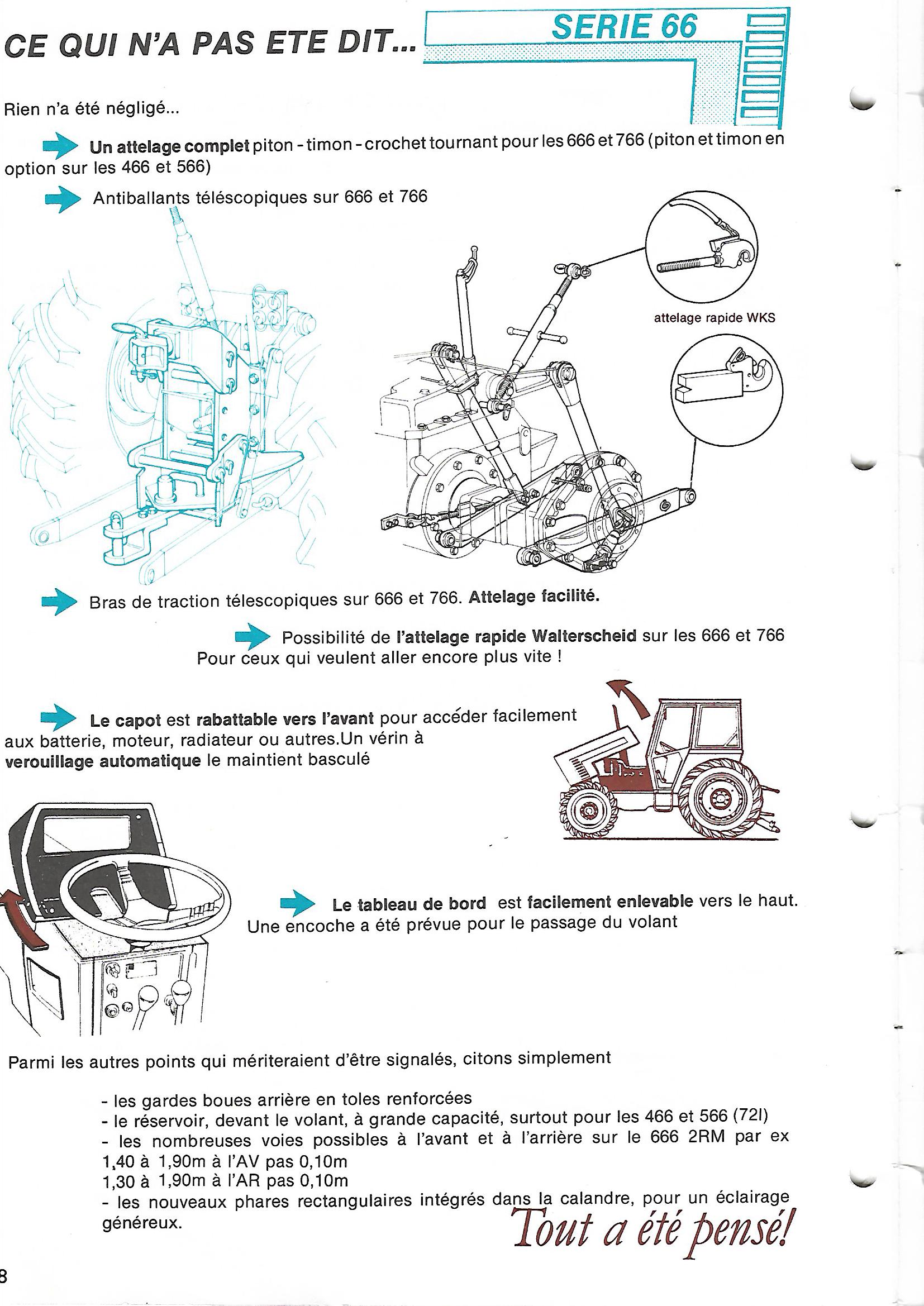

d&montage du tableau de bord
