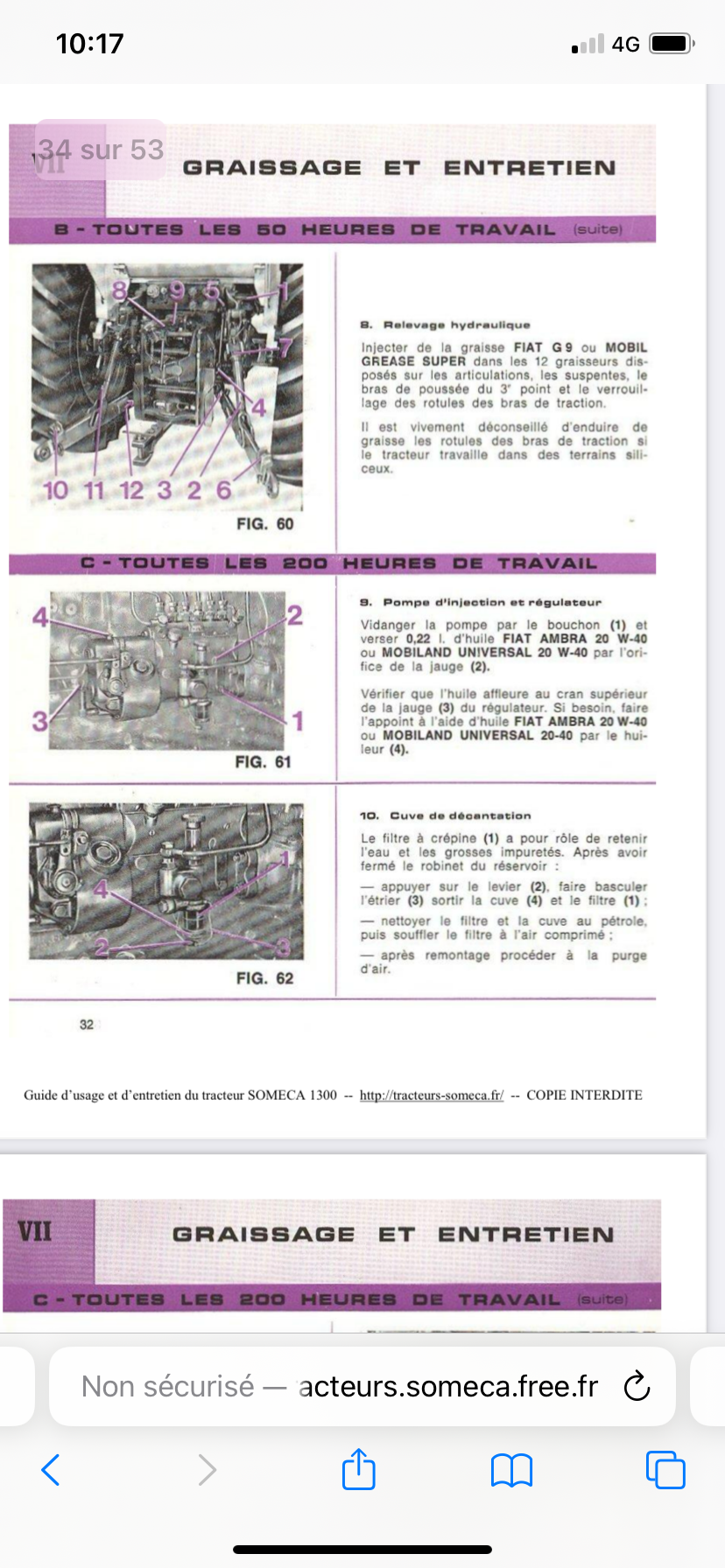

Moi je pensais au régulateur de pompe il y avais plus du tout d huile dans la pompe :naah:
Il faut toujours mettre l accélérateur à mais au 3/4 pour avoir un bas régime correct

la premiere chose à regarder l'huile dans la pompe à injection il y a deux niveaux

Les 2 niveaux sont relier non ? Elle étais vide vide plus d huile
J ai vidangé par le bouchon et un peut de fuel est sortie c est pas bon signe non ?
Messages : 10149
Re: Someca 1300
normalement les niveaux ne sont pas reliés
il est possible qu'il n'y a eu aucun entretien de la pompe en 50 ans
il y a souvent du fuel qui passe
tu devrais bien la vidanger et remettre de l'huile propre avec un peu de chance ton problème va se régler

Je croyais que les 2 niveaux communiquais j ai fait la petite procédure qui est marquée dans l entretien
C est en lisant ça que je me suis dis que ça communiquais mais du coup je comprenais pas à quoi servais les 2 jauge
Comment on vidange l autre partie ?
Messages : 10149
Re: Someca 1300
il me semble que sous le repaire 3 tu as une vis
Messages : 1019
Re: Someca 1300
Salut, sans huile , sa fait comme la mienne... essaye de mettre de l'huile.
Bouchon de vidange en bas du régulateur et partie basse de la pompe à injection.
Les 2 parties communiquent en principe,
J' en mets par le régulateur et l'évent côté pompe. A la vidange, sa ressemble plus a du gasoil que de l'huile ! Sinon elle est a refaire.

Oui à la vidange ça ressemble à du fuel :(
J ai remis de l huile dans le régulateur maintenant il régule bien il a un beau ralenti
