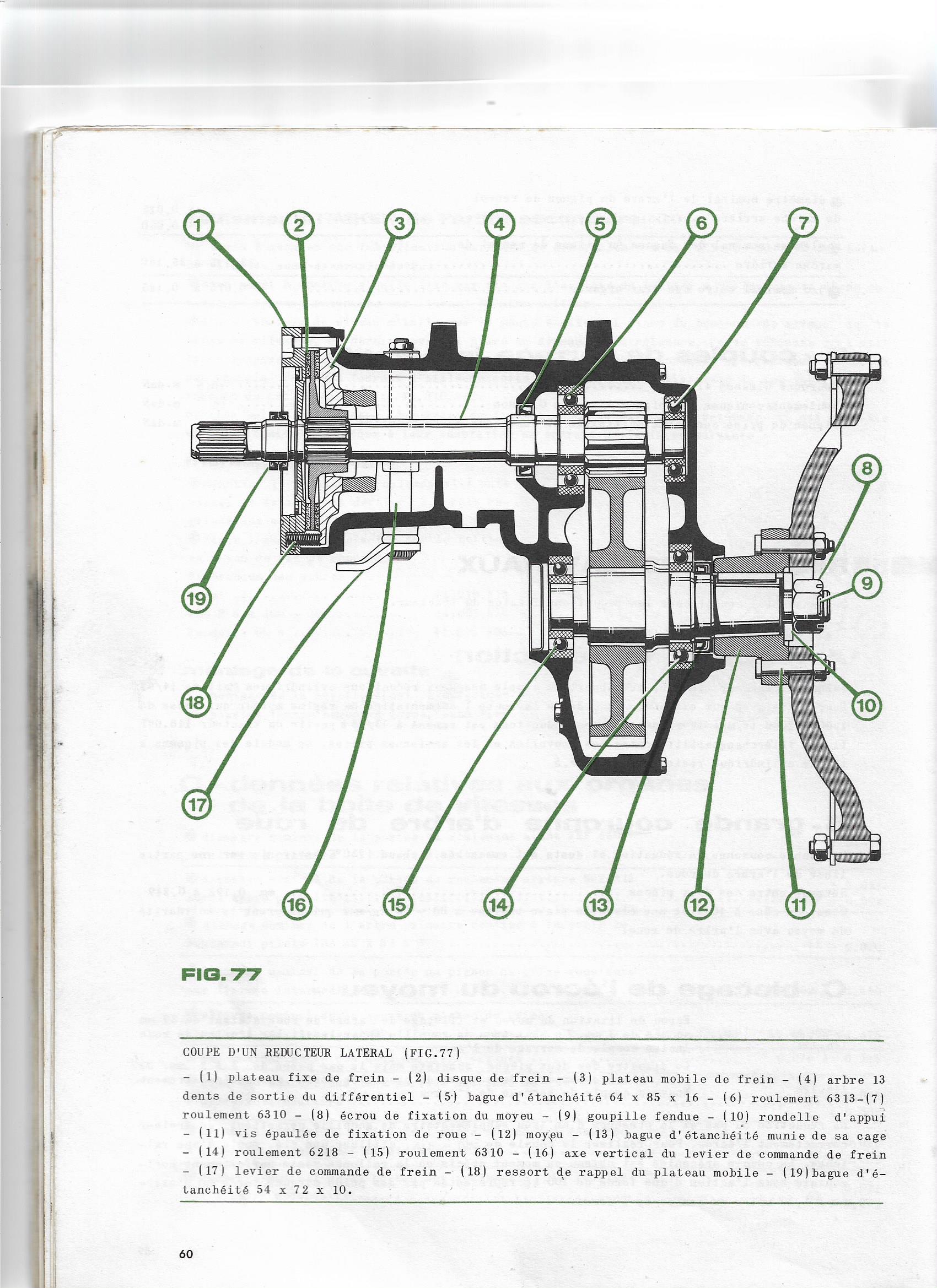

reducteur
Messages : 10239
Re: Remise en état som55super
si tu déposes le réducteur tu devrais profiter pour changer les garnitures du disque de frein (le prix n'est pas élevé)

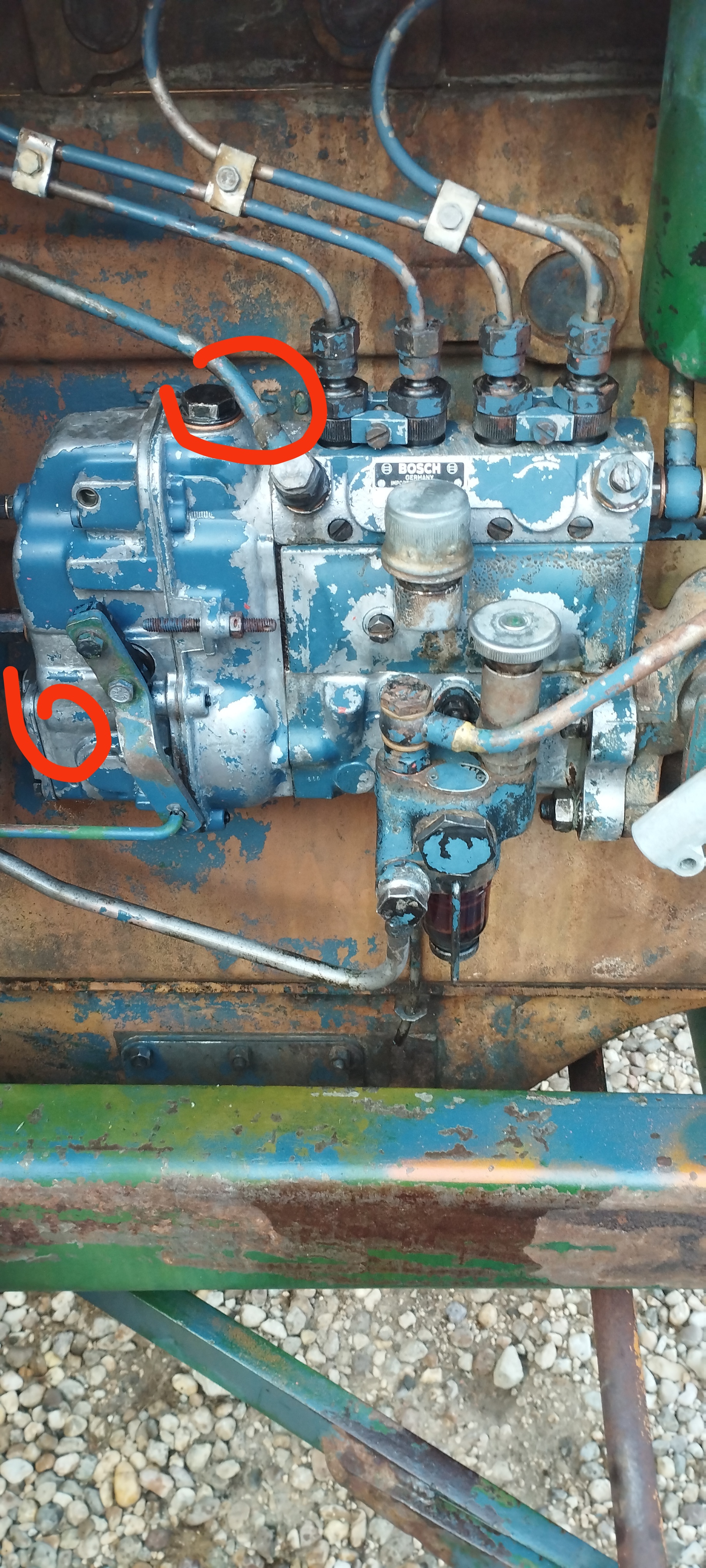

Par contre pourriez vous me confirmer pour la pompe à injection qu il n y a que le niveau cote régulateur a faire par les orifices entouré en rouge ?
