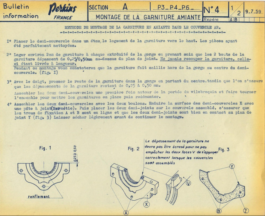

Très intéressant. Merci JJ.

Re: Aide embrayage someca 670
Ces pas le même montage que moi , j'ai compris le principe d'une tresse mes sur ma pièce ya rien de conçue pour
Messages : 10192
je n'ai pas présenté ce montage comme le meme j'ai simplement indiqué que ce principe de refouler l'huile du
palier arriere était commun à d'autre marque

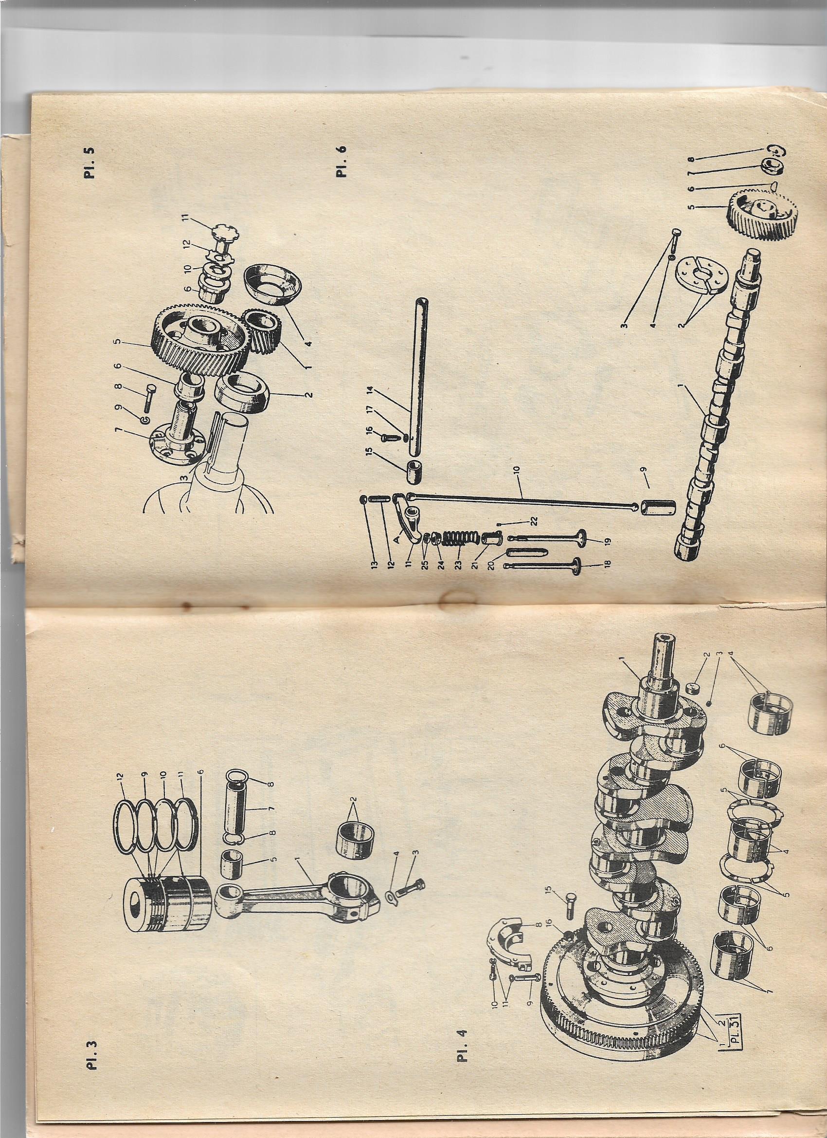

les feutres sont destinés à parfaire l'étanchiét
je te mets le vilebrequin du DA 50 (moteur OM)
Bourg mickael
Messages : 115
Je vois la demo lune en alu comme la mienne, mes je vois pas les feutre sur le plan?
Messages : 10192
c'est ce que j'essaye de t'expliquer :
à la base le refoulement se fait naturellement
en cas de fuite la mise en place des feutres suprime ou atténue
