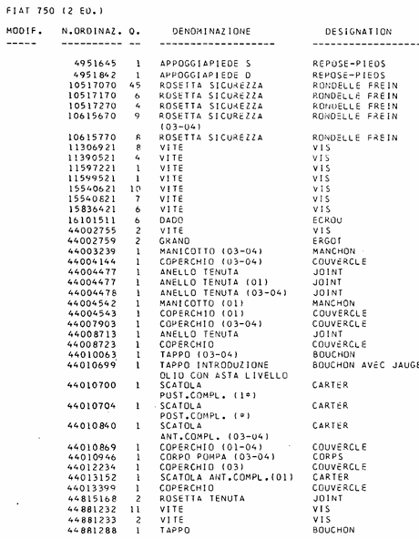

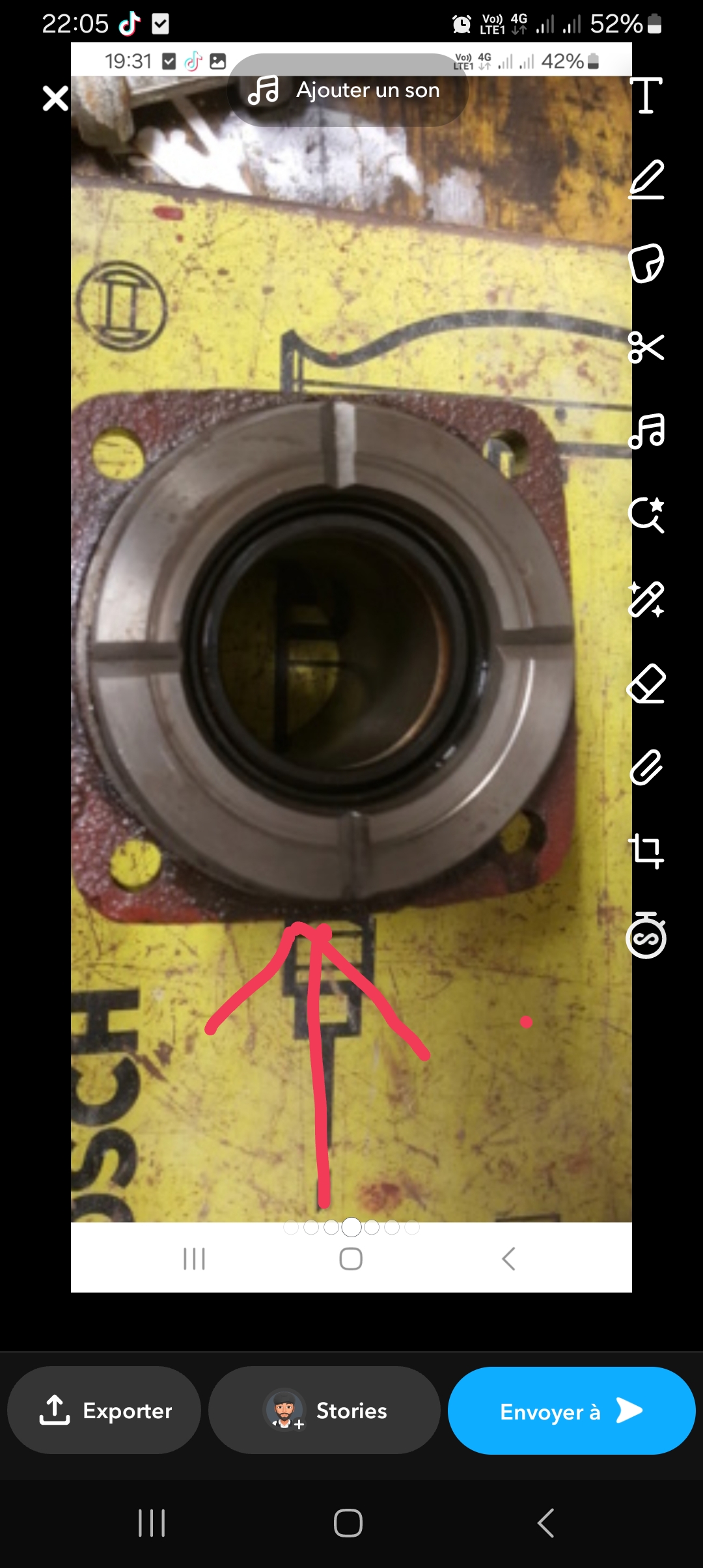

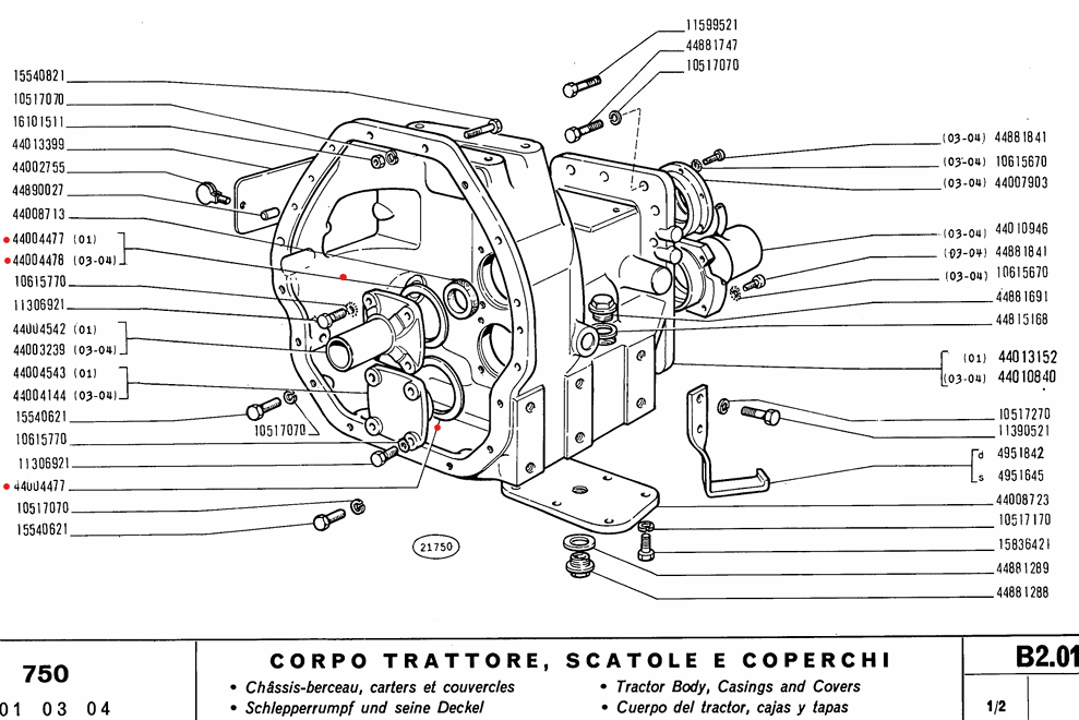

Quelle type de joint va autour du coulisseau ?
Re: Aide embrayage someca 670
Bonjour, c'est ici?
670-750_Descriptif_2025-05-20 125754.png (120.38 Kio) Vu 1675 fois
Bourg mickael
Messages : 115
Bonjour oui je voudrais savoir ci ces joint papier oui joint torique merci
Je dirais plutôt joint spi.
Bourg mickael
Messages : 115
Daccord car il yavai rien nomplus au demontage .
