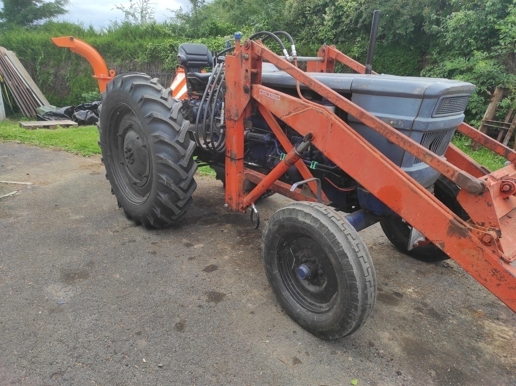

Voici le tracteur avec ses nouvelles roues et ses roulement tous neufs à l'avant:
J'ai fait une révisions des joints toriques au niveau de l'hydraulique arrière par apport à un post pour que tout fonctionne convenablement :)
Réglage des freins car en changeant les roues j'ai vue qu'une seule roue freinée

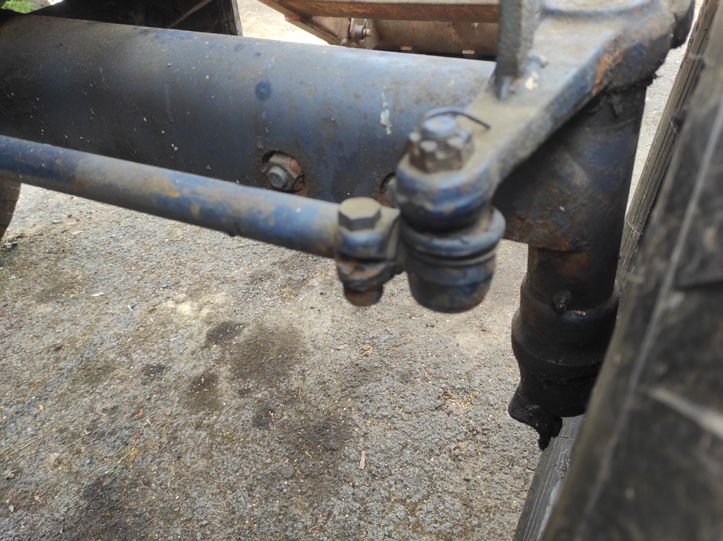

Rotules à changer :

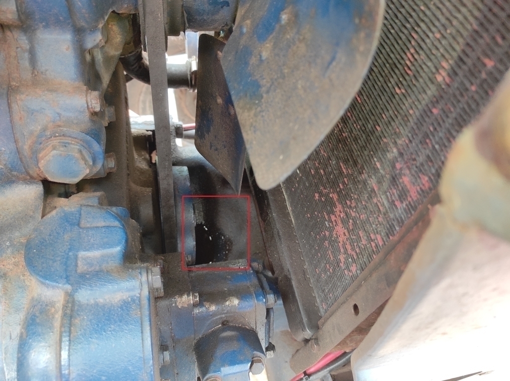

et surtout le joint spi de palier coté pompe à eau , j'ai une perte d'huile et ça devient chiant :

tu es bien équipé pour la distribution de fuel :super: :super: :super:
tu regardes en bougeant l'hélice de la pompe à eau si celle ci n'a pas de jeu

jj a écrit : 31 juil. 2021 13:26 tu es bien équipé pour la distribution de fuel :super: :super: :super:
Me fait pas peur lol , si elle a du jeu c'est un roulement ou alors la pompe à changer ?
Messages : 10238
Re: Tout nouveau dans le monde du Tracteur : Someca 670
dans le cas d'un jeu important il vaut mieux changer la pompe
