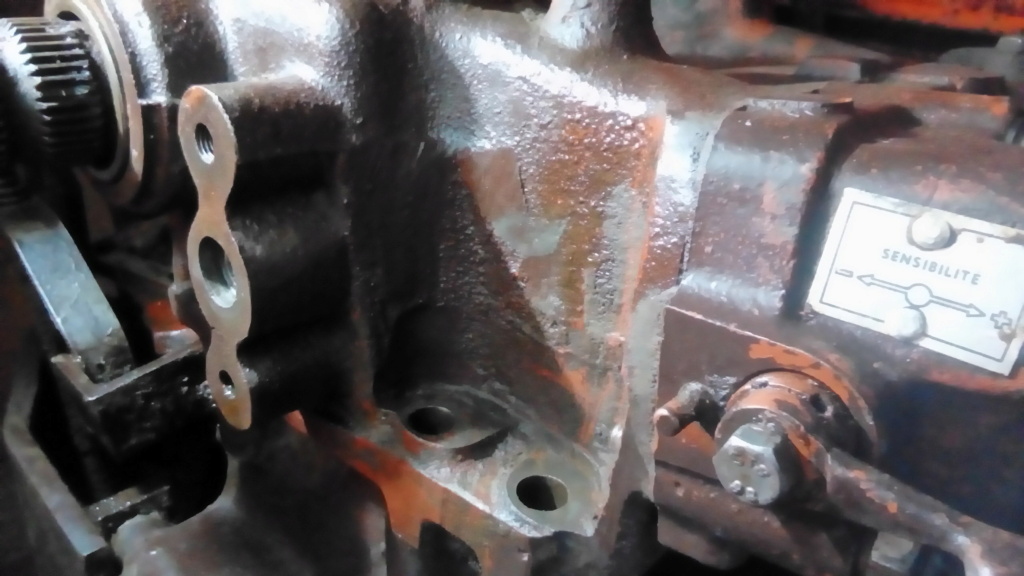

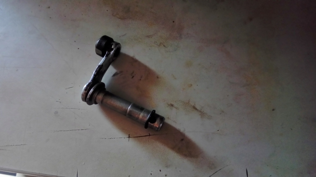

Sur mon 450, j'avais une légère fuite hydraulique sur l'extérieur du bloc d'élevage.
J'ai démonté la commande de relevage et pour la même occasion je l'ai degrippée.
J'ai le joint torique du levier qui rentre dans le bloc usée.
Avez la référence de ce joint car il me paraît pas standard. Environ diamètre 25,8 int. 20,5 est et le fil 2,6mm.

15,8 int désolé

Re: Commande relevage someca 450s
tu va chez garagiste new holland il vont avoir ça dans les boite de joints
le joint torique tu vas le trouver facilement
par contre il faut que tu refasses les réglages

Pourquoi refaire le réglage? J'ai seulement retiré l'axe.
Le réglage est compliqué à faire?
j'avais oublié ta présentation
il vaut mieux refaire le réglage
