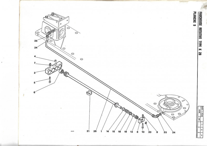

tuyau de graissage K38
ARTTENTION l'huile à utiliser = SAE 10

Encore une fois merci à tous pour vos conseils. Heureusement que j'ai demandé..... J'ai mis de la SAE 90 dans le boitier :-|.Donc je vais la vidanger et remettre de la SAE10.
