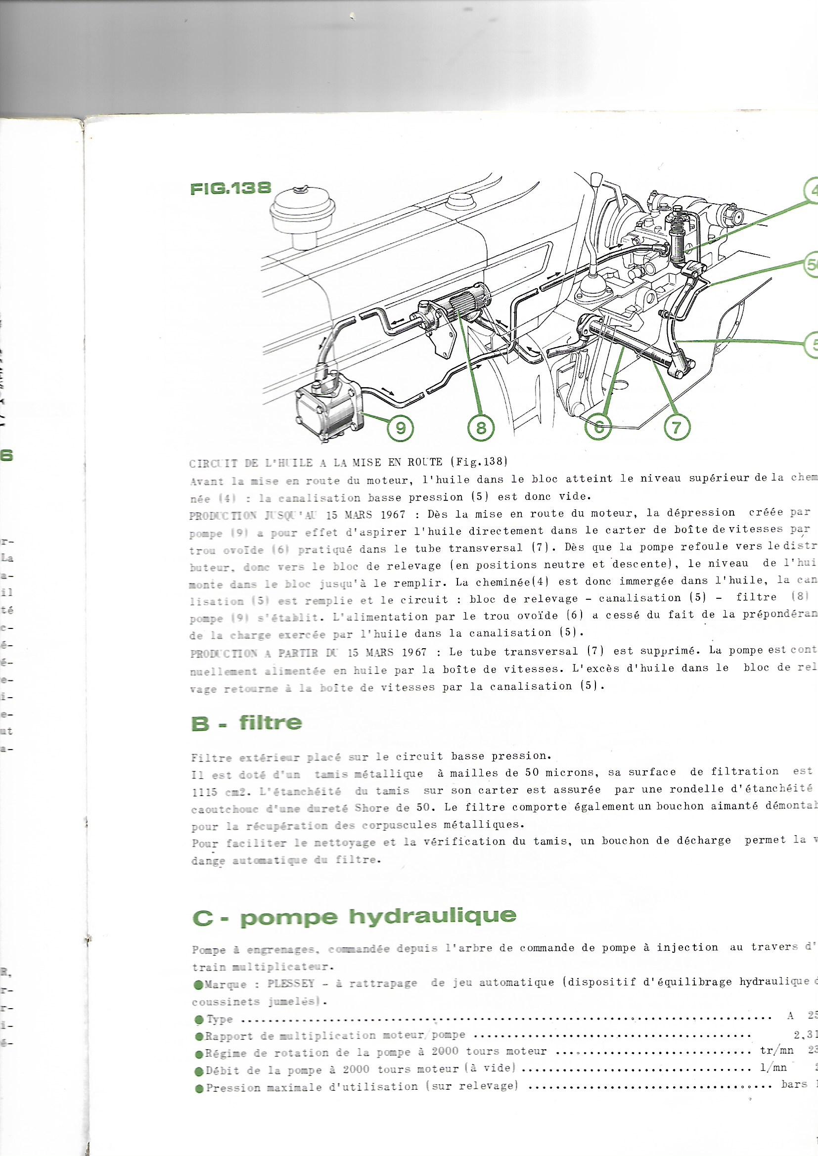

avant de changer les joints sur une pompe (si tu trouves la pochette de joint)
tu as pris la pression ?
le distributeur auxiliaire a son ressort en place ?
au niveau du filtre tu n'as pas de prise d'air ?
je te mets le circuit
Re: Problème Relevage someca 670
circuit hydraulique
