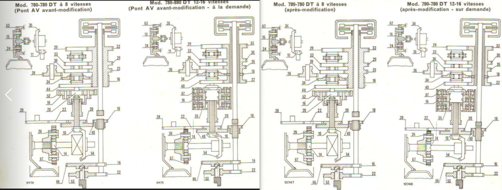

Modifications Pont Avant- Boîtes à vitesses:
Où sont-elles? Pour quelles raisons? A quelle(s) époque(s) ?...
Re: Fiat 780 DT
les premiers 780 (1975) avaient une boite de vitesses 8 avants / 2 arrieres (ou 12 avec les rampantes)
la sortie du 680 a modifié les versions en 1977
le plus visible les voiles fondes (2 rm) la boite de vitesses rapport + possibilité allongement des leviers
vérin de relevage ext
la version de droite est de 1975
