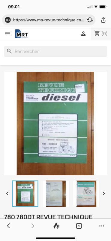

Bonjour à tous, je cherche une revue technique pour 780 de 1982, un des derniers modèles je voulais savoir si cette revue technique était appropriée car étant sortie en 1977, est-ce qu’elle concerne également mon modèle ? Merci
Messages : 3382
x 291
x 203
Re: Fiat 780 DT
Bonjour Jean-Marc,
sur < tracteurs.someca.free.fr >tu as le manuel de réparation 780-880 qui est intéressant, aussi .
Messages : 10075
x 223
Re: Fiat 780 DT
c'est facile à savoir le 780 que tu possèdes a une boite 12 vitesses avants
si sur cette revue tu as les 4 différentes boite de vitesses (8/2,12/3,16/4 ou 8/8) elle correspond
à ton tracteur

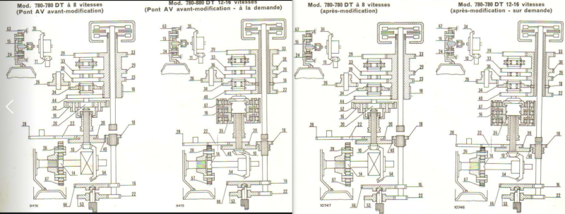

Re: Fiat 780 DT
Modifications Pont Avant- Boîtes à vitesses:
Où sont-elles? Pour quelles raisons? A quelle(s) époque(s) ?...
Messages : 10075
x 223
Re: Fiat 780 DT
les premiers 780 (1975) avaient une boite de vitesses 8 avants / 2 arrieres (ou 12 avec les rampantes)
la sortie du 680 a modifié les versions en 1977
le plus visible les voiles fondes (2 rm) la boite de vitesses rapport + possibilité allongement des leviers
vérin de relevage ext
la version de droite est de 1975
