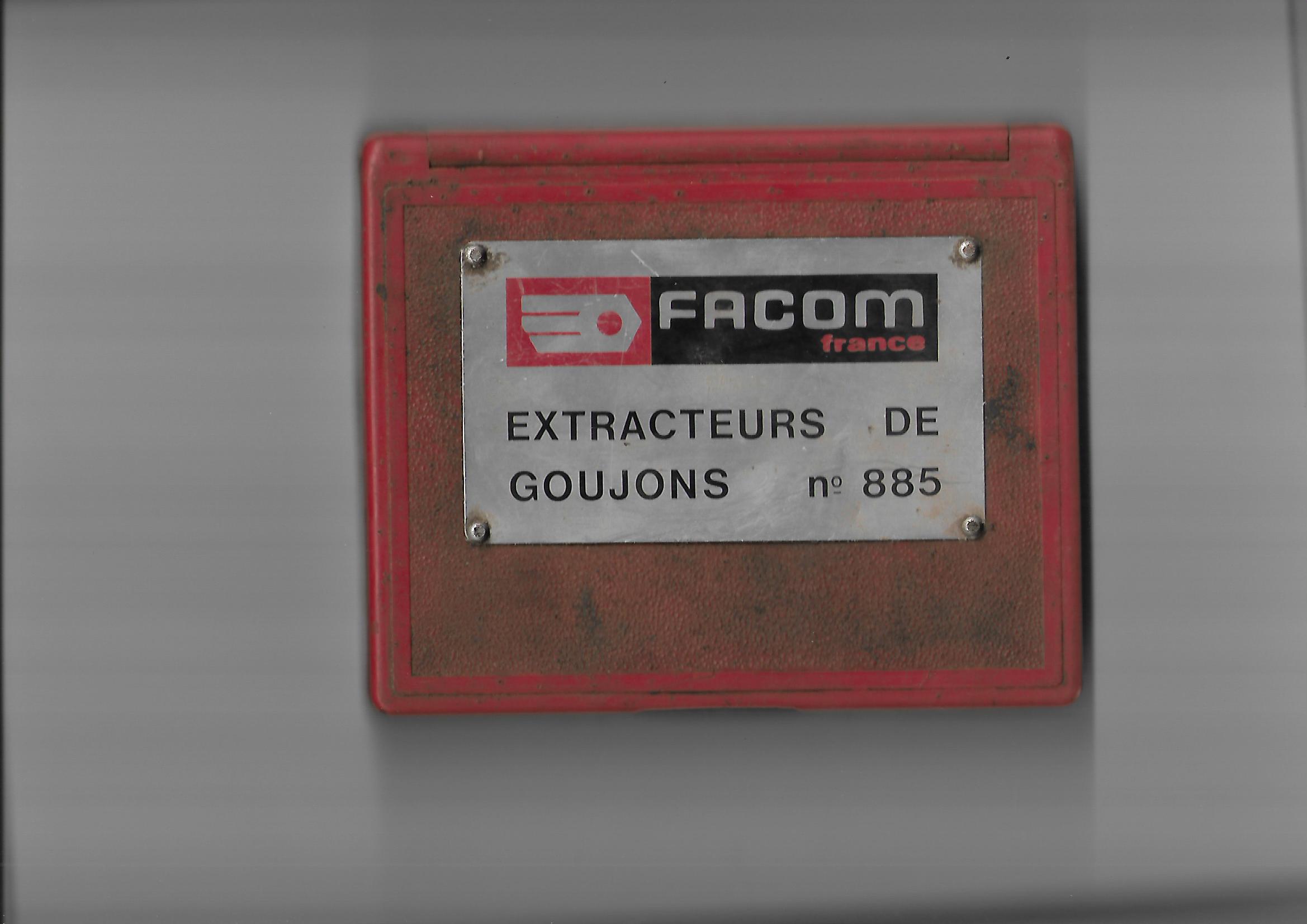

Messages : 10109
x 224
Re: serrage culasse someca 670
tu as aussi celui ci de chez FACOM qui fournit mèches , piges + écrous de guidage
